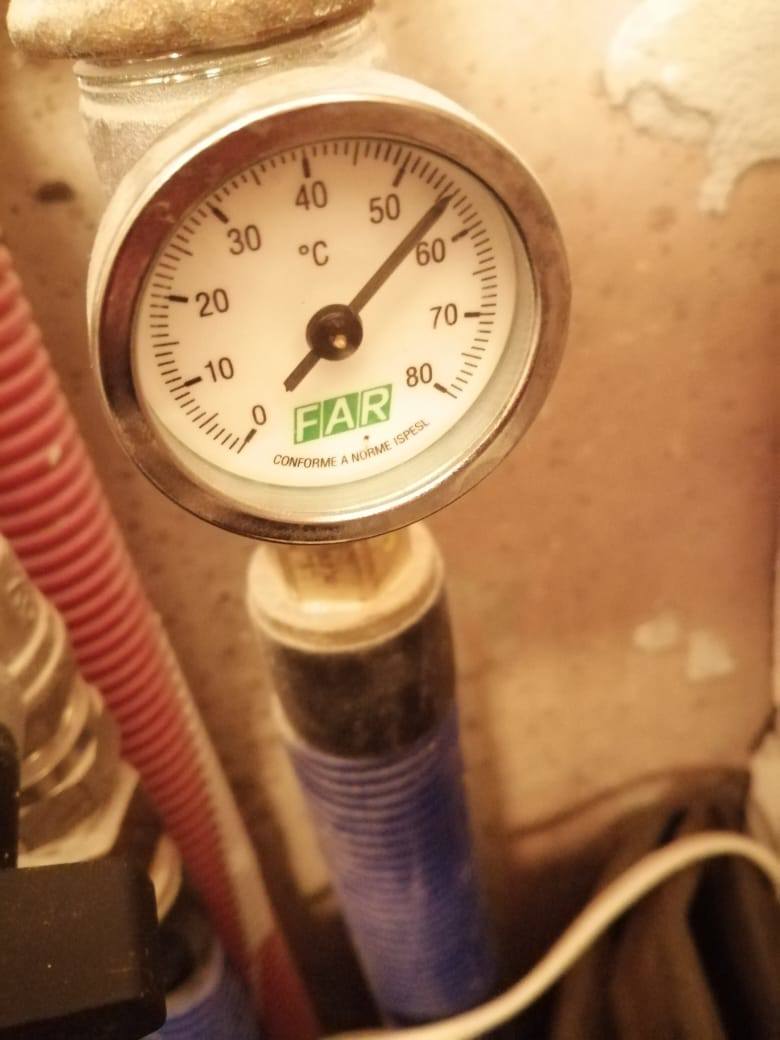

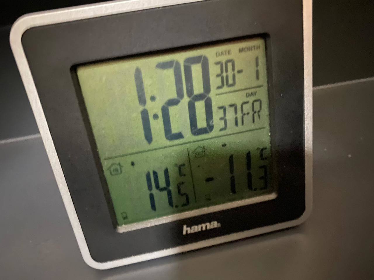

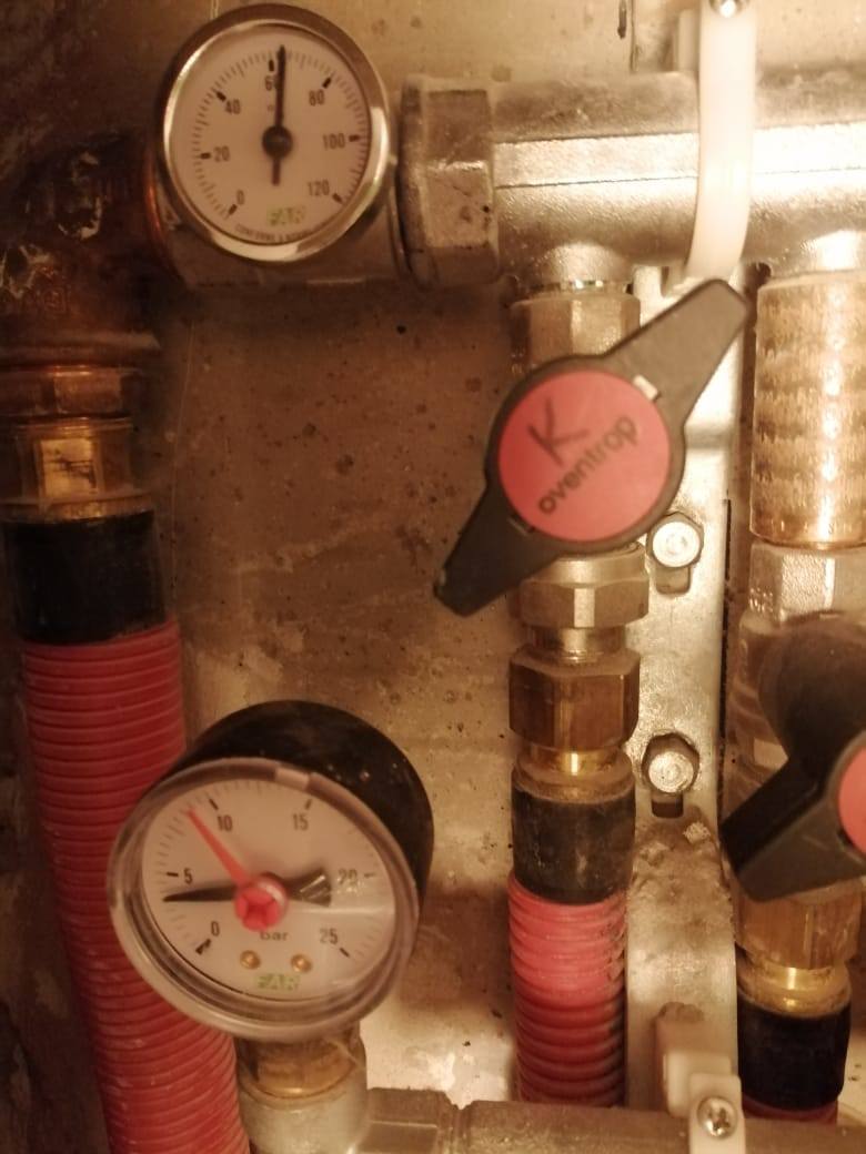

Приборы http://images.vfl.ru/ii/1613833282/b98ee161/33410928.jpg http://images.vfl.ru/ii/1613833426/9bb59581/33410973.jpg http://images.vfl.ru/ii/1613833475/228cba20/33410987.jpg Показания приводил с учетом угла зрения на шкалу прибора. Термометр http://images.vfl.ru/ii/1613833550/b4cea0d6/33411003.jpg
Фото как было от застройщика надо поискать.... но было это примерно так от подающего стояка брошена металлопластиковая труба Valtec 20 на пресс тройниках сделаны отводы к ОП, от тех же ОП сначала 20 потом 16 трубой или наоборот брошена труба на обратку. Все это добро включая тройники и местами сплющенные ногами работяг трубы в буквальном смысле валялись на бетонном черновом полу.

xemul, На манометрах нет класса точности (это не измерительный прибор, а индикатор), да еще и на 25 бар. Забудьте о измерении перепада давления этими показометрами. Был бы на 6 и с классом, можно было бы еще что-то увидеть методом одного манометра переключая на подачу и обратку.

xemul написал: Показания приводил с учетом угла зрения на шкалу прибора.
Да я на слово верю, можно было эти фото не делать. Просто попробуйте по моей методе посмотреть давления подачи и обратки-по одному манометру
xemul написал: Фото как было от застройщика надо поискать.... но было это примерно так от подающего стояка брошена металлопластиковая труба Valtec 20 на пресс тройниках сделаны отводы к ОП, от тех же ОП сначала 20 потом 16 трубой или наоборот брошена труба на обратку. Все это добро включая тройники и местами сплющенные ногами работяг трубы в буквальном смысле валялись на бетонном черновом полу.
Если попадутся под руку-покажите... я подразумевал вопросом не качество исполнения, а скорее "иллюзиию"-что установив коллектор, Вы получили "независимую" от соседей систему отопления квартиры. Это не так, коллектор увеличил длину трасс до ОП, поэтому, более близкий к стояку радиатор соседа, спокойно остановит циркуляцию к дальнему конвектору в вашей квартире. Но не при перепаде в 75 кПа, конечно.

BV написал: Забудьте о измерении перепада давления этими показометрами. Был бы на 6 и с классом, можно было бы еще что-то увидеть методом одного манометра переключая на подачу и обратку.
Да, надо вместо одного поставить заглушку, а другой заменить на "шестерку" (через шаровый кран).

Inter написал: Да, надо вместо одного поставить заглушку, а другой заменить на "шестерку" (через шаровый кран).
ну да, два там излишне, разве что запасным будет. Да и если что прилетит по стояку - на 6 бар проще стрелку погнуть - будет доказательством :)

Никто на эту погнутую стрелку даже смотреть не станет, так что-через шаровый... Я вот пару моментов не осилил:
  1. Что там за регулировочная арматура у ТС? Но какая бы не была-понятно, что три четверти бара в масштабах квартиры невозможно потерять.
  2. На фото шаровые “по классике” в промежуточном положении или как?

Inter написал: На фото шаровые “по классике” в промежуточном положении или как?
пропустил это фото :) Класс! Похоже монтажник так отрегулировал-настроил-сбалансировал конвекторы между собой :killyourselfbywall:

Шары oventorp всегда открыты и подача и обратка, это супруга накрутила в панике
