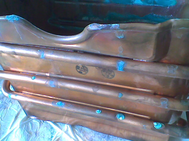

Mirai, про лейку разговора не было. Так с крана все хорошо? Если проток увеличиваете, то не гаснет? Так? Похоже так. Ждем следующую тему про:
https://i.postimg.cc/2SgCswrb/000.jpg

Славик64, Нет, не гаснет. А следующая тема, обязательно появится. Рано или поздно, как ни обслуживай колонку, она выйдет из строя (((
