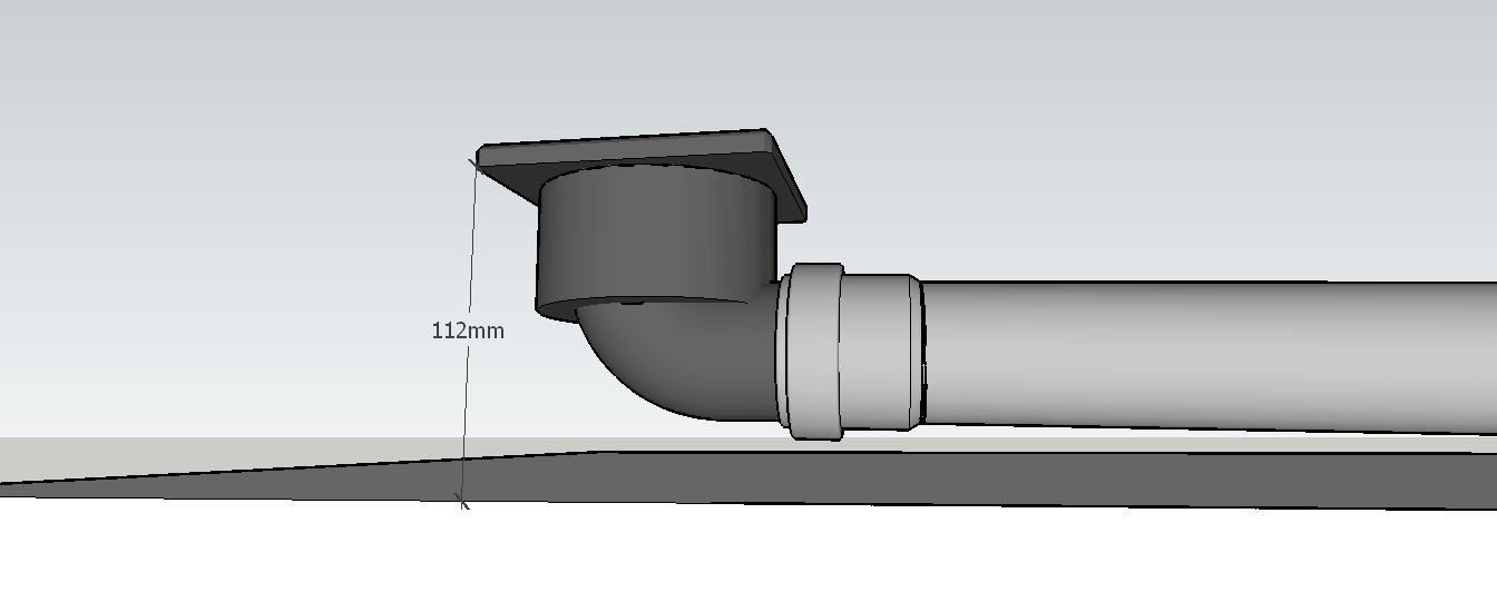

magistr4815 написал: Возникла идея сделать скрытый слив воды в канализацию под уровнем стяжки пола.
magistr4815, идея хорошая, в цивилизованном мире так и делается
magistr4815 написал: Полы санузла будут на уровне полов всей квартиры, поэтому плитку в санузле сделать под небольшим наклоном, чтобы любая вода лилась под ванну.
для этого понадобится чтобы стяжка пола, в месте установки трапа, была ниже стяжки в квартире сантиметра на четыре (грубо, навскидку)
magistr4815 написал: Изначально в санузле не сделано никакой стяжки, т.е. там сразу плита перекрытия (монолит), а по всей остальной квартире стяжка 10 см.
если изобразить размещение трапа не в фантазийном, а хотя бы в радужно-реальном варианте, то появится повод задуматься... смотрите, сначала представим, что трап находится от стояка на расстоянии 1 метра
Труба, идущая к нему, вставляется в отвод крестовины или тройника, а тот имеет расширение на раструбе, которое в самом идеальном случае опирается на плиту перекрытия. А при отдалении на один метр придётся приподнять трубу на 2 сантиметра для создания правильного уклона
В итоге, даже самый убогий трап не поместится в стяжку 10 см
И это не говоря об уклоне пола к нему. И о том, что радужный вариант в реальный ещё чтобы воплотить-надо сильно постараться А вот о том, что трап должен быть не "убогим", а иметь достаточную высоту гидрозатвора, об этом точно нельзя забывать. И ещё стоит задуматься о месте его размещения-оно должно быть в прямом доступе, т.к. требуется постоянно пополнять гидрозатвор-вода из него испаряется. Можно капнуть масло, но срыв гидрозатвора из-за проблем в стояке, помножит на ноль эту меру. Сухой затвор тоже проблематичен-ниточки, волосинки и прочие посторонние частицы... Всё не так просто как кажется вначале.
