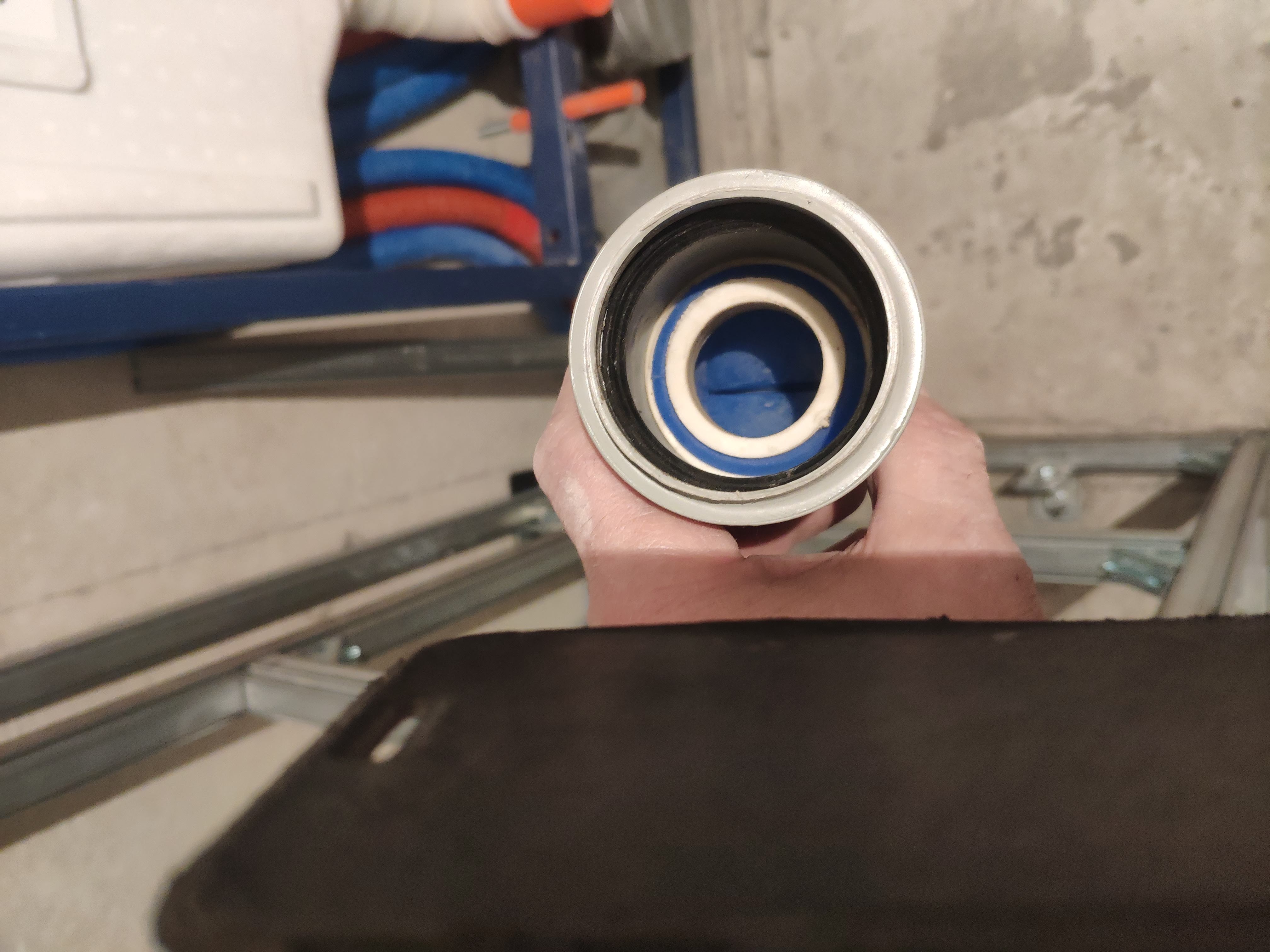

Здравствуйте!
Ситуация следующая. В сан узле от застройщика стоял трап. При подключении слива душевого уголка его выломали и слив подключили напрямую в трубу канализации, которая шла к трапу. Я переподключил слив в другую трубу (трубу раковины) и теперь стоит вопрос, как вернуть трап как страховочный вариант на случай затопления. Чтобы поставить такой же трап нужно будет вырезать плитку и долбить стяжку. Подскажите, есть ли какие-нибудь сухие затворы, которые можно вставить в горизонтально расположенный раструб канализационной трубы 50 мм или какие-нибудь минитрапы?

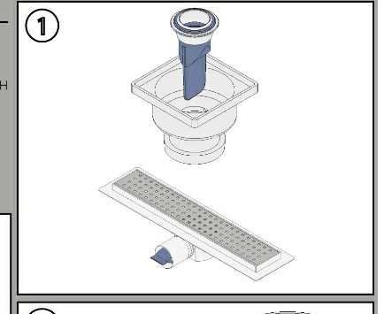

Technik-san, Судя по картинке в горизонтальный лежак он не прокатит, как запрос у автора.

Hitgher - судя по картинке , можно и в горизонтальном положении ставить

Technik-san, как он засорение волосами переносит? Есть опыт?

sanya1965, Судя по первой картине в первом посте автора у него лежак из 50 мм канашки и нет никакого трапа. Вставлять эту фигню некуда.

Hitgher, да, трапа уже нет. Есть только горизонтальная труба с раструбом. Думаю, если этот затвор работает в трапе, то и у лежаке должен сработать. Купил 3 штуки) В ближайшие дни буду ставить заказчикам
