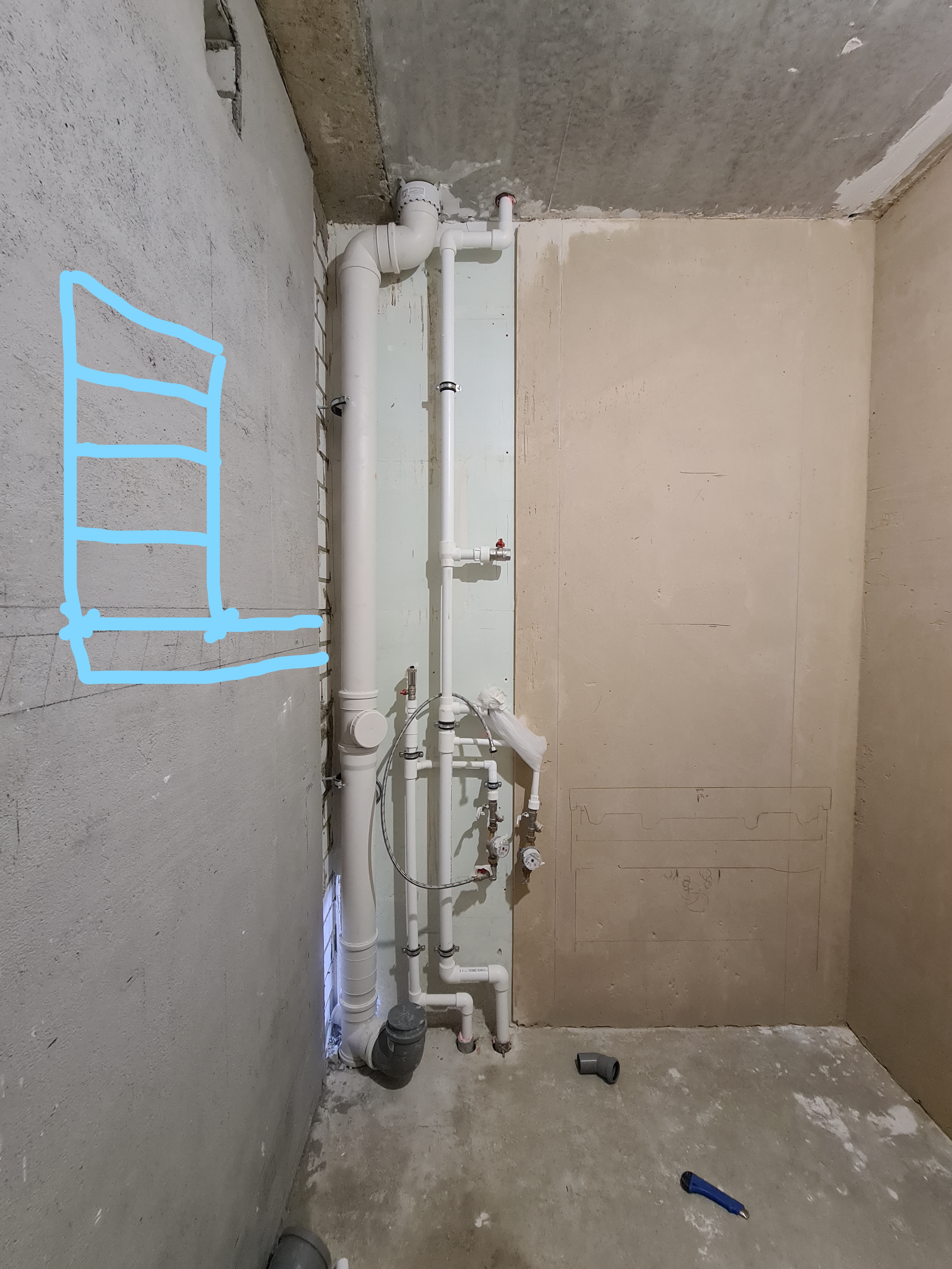

Здравствуйте!
Новостройка последний этаж, стояки из полипропилена диаметр 40
Нужно перенести на соседнюю стену полотенцесушитель ( лесенка диаметр 25) как это сделать правильно чтобы все работало.
От застройщика на стояке стоит заужение на 32 трубу и 2 крана для полотенцесушителя.

15.04.2021 в 00:57:13
Подводка у полотенцесушителя только с низу

dymka написал: как это сделать правильно чтобы все работало
dymka написал: Подводка у полотенцесушителя только с низу

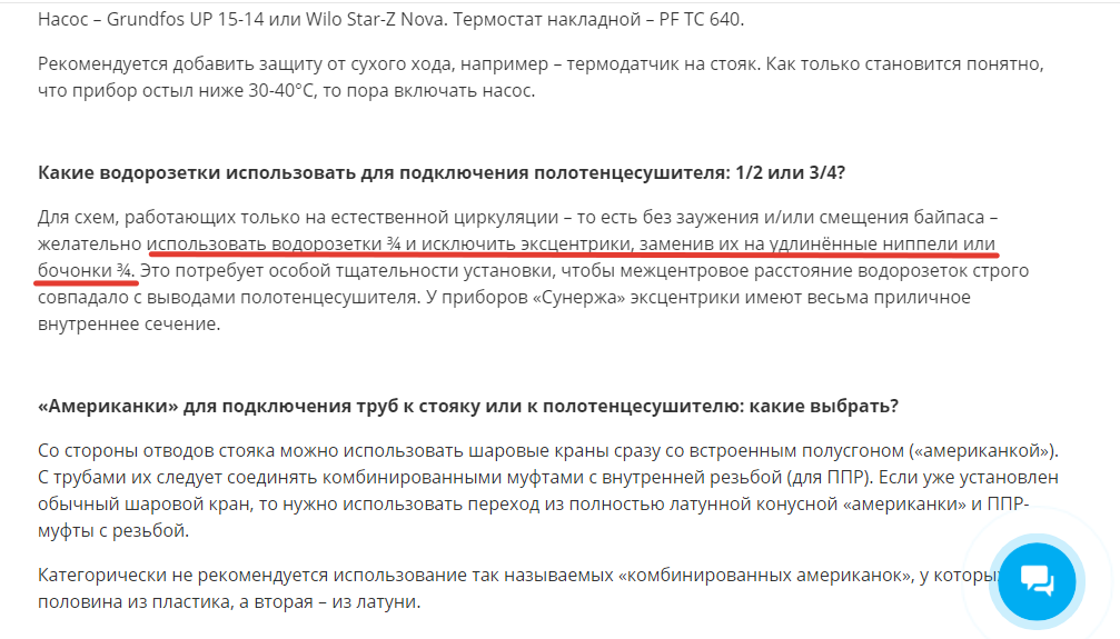

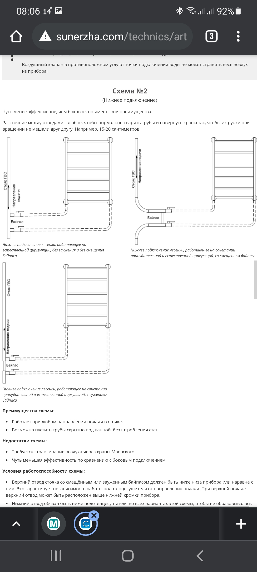

Значит надо переваривать стояки под схему с нижним подключением-отводы на ПС ниже его низа. А отводы ХВС и ГВС поднять примерно на 2 метра от пола. http://www.sunerzha.com/technics/articles/index.php?news=417380

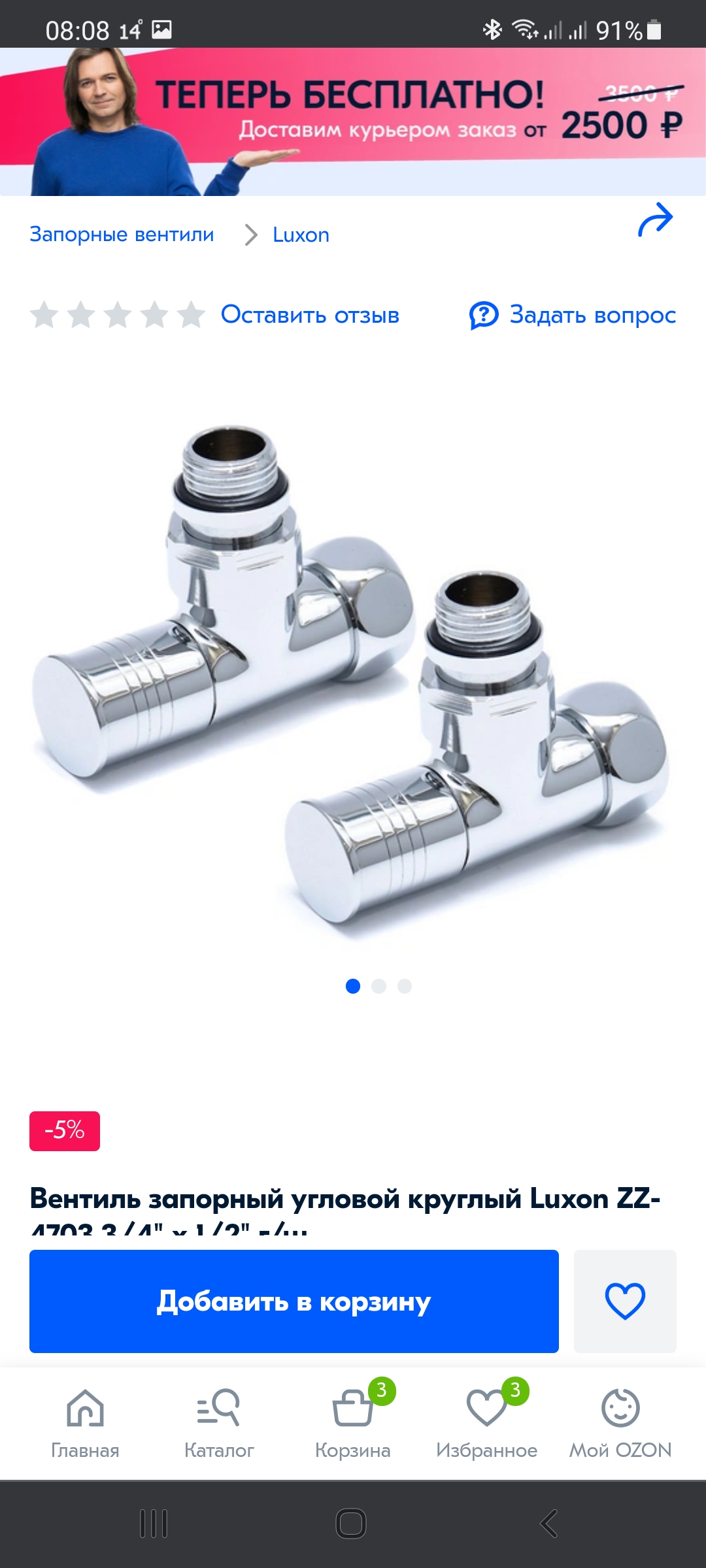

dymka написал: 2 крана для полотенцесушителя
посмотреть-что это за краны... и возможно выбросить. Ставить кран с полусгоном с одной стороны и внутренней резьбой с другой, комбинированную муфту тоже с внутренней резьбой, между ними нипель.

Спасибо, вот краны
А из этих трёх схем с учётом что стояк 40 труба на пс будет 25 какого диаметра делать байпас ? И нужен ли уклон верхней и нижней трубы. И из этих 3 схем какая самая надёжная ?

dymka написал: вот краны
это не краны, а вентили для соединения водорозетки и ПС... и они с заужением сечения (не нужны такие)
dymka написал: какого диаметра делать байпас
заужение делается на один размер, т.е. байпас 32... или не зауженный, с первой картинки-тогда подключение ПС строго без этих вентилей
dymka написал: нужен ли уклон верхней и нижней труб
нет
dymka написал: какая самая надёжная ?
качественно исполненная

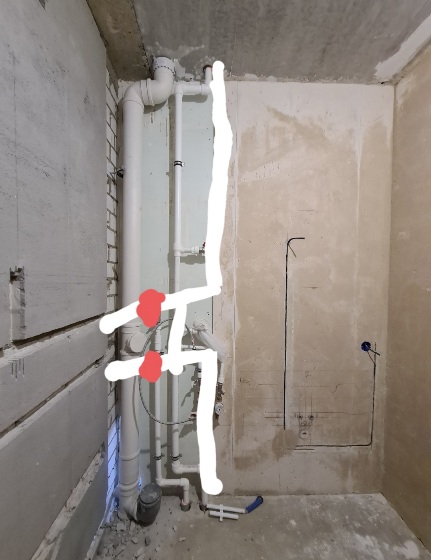

Inter, Посмотрите такое изменение стояка допустимо ( сейчас изгибы в верху и в низу , я так понимаю компенсаторы ) вроде и компенсаторы остаются по идее только ниже ( Не загружается фото , сейчас попробую исправить)

dymka написал: такое изменение стояка допустимо
в принципе, да... но я бы за фановой трубой провел... и отводы ГВС и ХВС не учтены, а их надо переносить вверх
dymka написал: сейчас изгибы в верху и в низу , я так понимаю компенсаторы
Есть большие сомнения в правильности исполнения... посмотрите как надо делать на сайтах производителей ППР. Вот, например, FV-Plast

16.04.2021 в 08:14:39
Inter написал:
Inter,
А почему именно в верх нужно отводы ГВС и ХВС перенести ? Я так и собирался сделать но хочется понять . Спасибо!

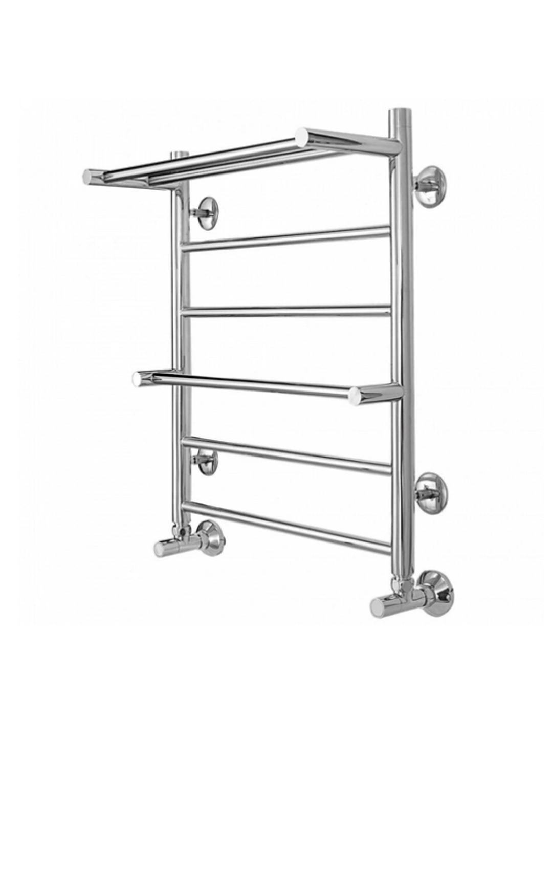

И ещё вентиля уже куплены их не сдать, если они остаются то что нужно изменить в системе и какие последствия ? Вот пс и таким же вентилями

dymka написал: хочется понять
с той "ублюдочной" высотой отводов от застройщика не сделать нормальный, доступный для обслуживания водораспределительный узел
dymka написал: что нужно изменить в системе
ничего, байпас уже сместили
