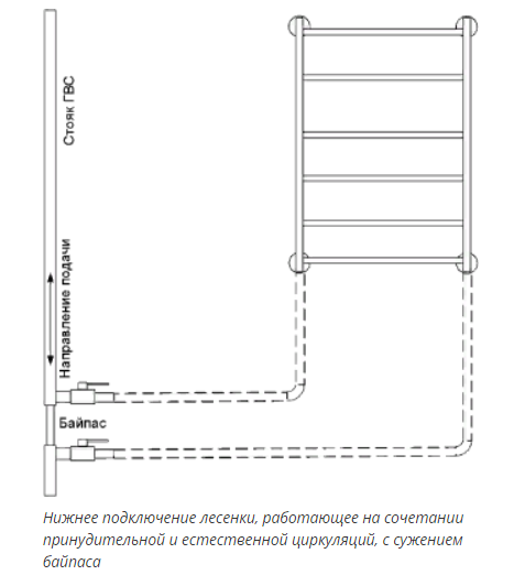

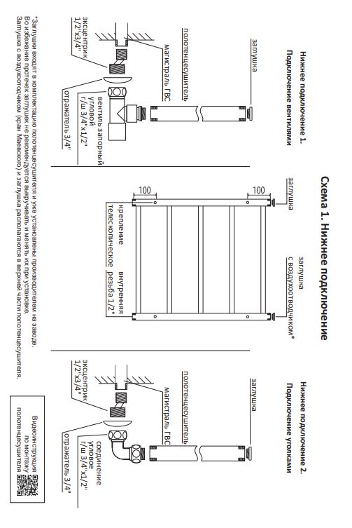

Mazayac,
уголки можно нормально поставить я переживаю за подмотку точнее чтобы не получился разрыв из за перенапряжения на трубу т.к. все такого плана ( на 3/4 пс приварена муфта 1/2 внутри) пс рассчитаны на вентиль, а он в свою очередь через американку с прижимной резинкой. К уголку подобрал резинку похожую как в вентиле вот думаю, что в итоге поставить

20.04.2021 в 23:04:40
Вот в инструкции уголок такой существует в продаже не нашел пока

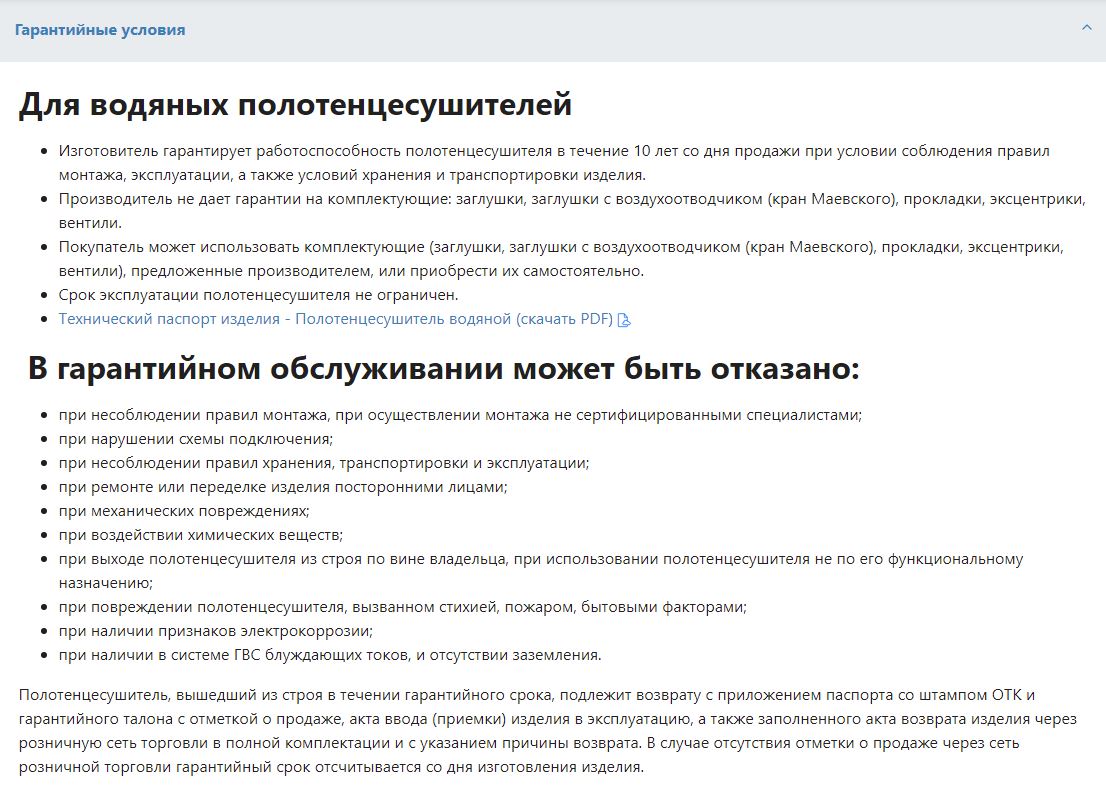

20.04.2021 в 23:16:51
производитель обезопасил себя полностью не понятно в каких тогда случаях будет гарантия. отсутствие в системе блуждающих токов - такого не бывает И для установки нужна бригада сертифицированных специалистов электриков и сантехников. Где таких найти

dymka, порвать трубу из нержавейки у Вас не получится никоим образом, не переживайте.
За бригаду сертифицированных специалистов сейчас тоже можно не переживать. Если это изделие сдохнет - тогда и будете думать, что выгоднее, заменить на новый или в суд подавать на производителя, выставляющего запредельные требования.

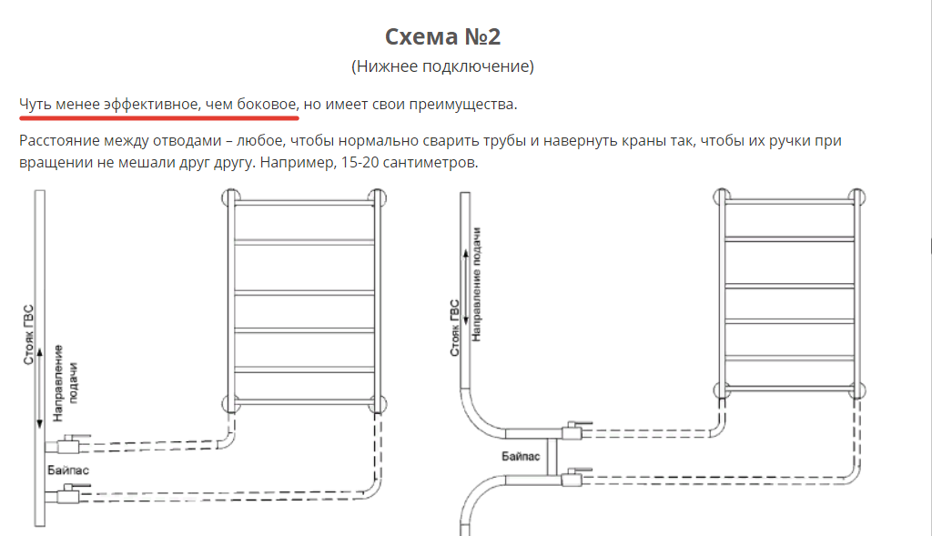

21.04.2021 в 06:05:13
Inter написал: схема подключения менее эффективная, чем боковое подключение
Mazayac написал: Нижнее подключение ПС по эффективности фактически не уступает боковому
Mazayac, Вы меня, конечно, извините... догадываетесь-откуда я цитировал?
про то, что
BV написал: чем выше центр охлаждения по отношению к центру нагрева, тем больше гравитационный напор.
я понимаю, можно не объяснять

Всем спасибо за помощь. Все завелось работает отлично. Схема байпас на уровне с отводов пс со смешением. Через уголки. СУП заземление провел пока не подключал. В системе колеблется напряжения примерно 65мВ.

Inter написал: BV написал: чем выше центр охлаждения по отношению к центру нагрева, тем больше гравитационный напор.
Я вроде писал
BV написал: Mazayac,
:) ИМХО, статья редактировалась не раз, можно и это подправить...

23.04.2021 в 18:32:39
BV, статья редактировалась всего один раз. Правки вносить оперативно нет возможности.
