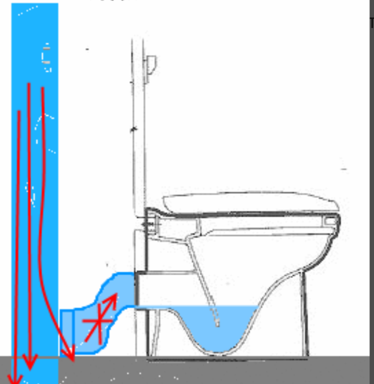

Но лучшим и правильным решением является конечно же переборка основного кан. стояка с опусканием врезки до плиты перекрытия

Там горизонтальный участок трубы поди в контруклоне. Ломать халтуру всё равно придётся.

Technik-san, спасибо, поищу такие! Гофру при этом нужно заменить на трубу?

Technik-san написал: заводские обр.клап
Будет не очень весело, если какули из стояка заблокируют клапан и он не откроется в нужный момент.

strider1978 - по стояку постоянно течет вода и тем более периодически залповые сбросы, поэтому ваш вариант будет исключен.

Technik-san написал: "колхозный" вариант
в принципе лепесток может защитить от брызг, если с уклоном все в порядке

BV, может, но недолго. Все равно будет бяка нарастать, и переборка лишь отодвинется по времени. По закону Мэрфи, это произойдет либо в день рождения, либо на Новый год.

sraider написал:
sraider - да, в обязательном порядке заменить гофру на гладкую трубу

Всем спасибо. Заменил гофру на гладкую трубу и обратный клапан (как предложил Technik-san). Все работает, проблема исчезла.
