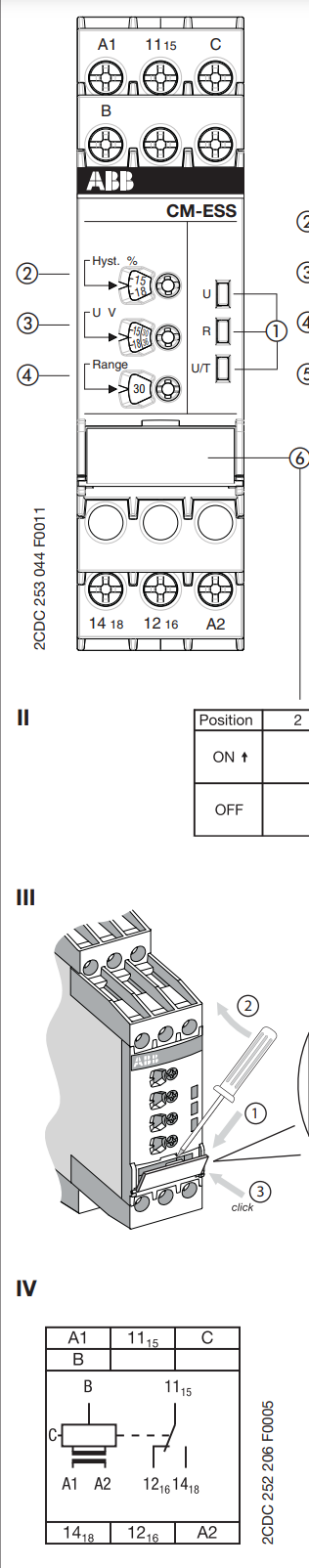

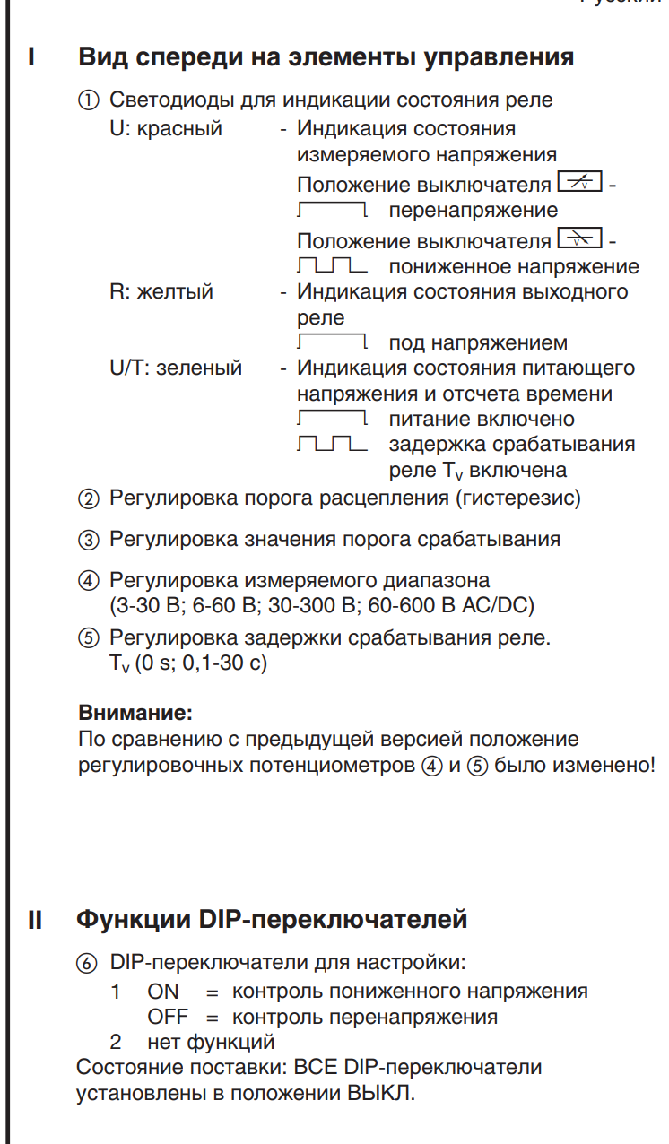

Еще коротенький вопрос про Однофазные реле контроля напряжения. (я все этот АВВ изучаю) ... вот есть у них CM-ESS.1S, получается крутелкой (3) выставляется порог срабатывания максимальный. на B и C подключаем Фазу и Ноль. а A1-A2 как подключать ? (это типа питающее напряжение, тоже получается с B и C параллелим) ?
