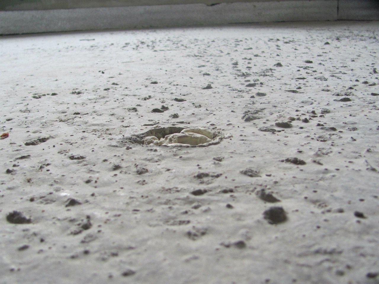

Изучаю список необходимых инструментов на сайте РКС Метчик М24 с шагом 3 мм Малооборотистая дрель с реверсом Сверло по дереву 20 мм Бур для перфоратора L 260 мм Трубка для пылесоса 8 мм Дюбель 8х40 с шурупом 40-50 мм
https://rks-kirov.tiu.ru/a122880-vse-rks-sposobah.html Такой метчик пойдёт ? https://arhangelsk.vseinstrumenti.ru/ruchnoy_instrument/stolyarno-slesarnyi/rezbonareznoy/metchiki/sibrteh/matrix_metchik_ruchnoy_m24_h_3.0_mm._komplekt_iz_2_sht.___sibrteh_76665/?yclid=2274379043501268448&utm_source=yandex&utm_medium=cpc&utm_campaign=dsa_fid_ruchnik_f&utm_content=6128716897&utm_term=ST:search|S:none|AP:no|PT:premium|P:1|DT:desktop|RI:10849|CI:36620419|GI:3445755150|PI:1676074|AI:6128716897|RT:%D0%A0%D1%83%D1%87%D0%BD%D0%BE%D0%B9%20%D0%B8%D0%BD%D1%81%D1%82%D1%80%D1%83%D0%BC%D0%B5%D0%BD%D1%82|KW:|RN:%d0%a1%d0%b5%d0%b2%d0%b5%d1%80%d0%be%d0%b4%d0%b2%d0%b8%d0%bd%d1%81%d0%ba А то они просят аж 1600 :scare
