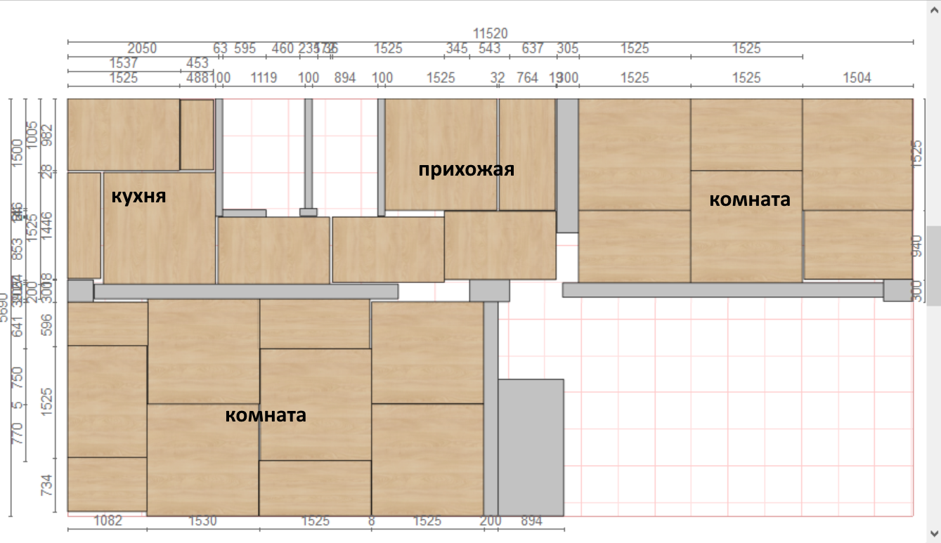

Нарисовал примерную раскладку фанеры, листы 1525х1525, нормально или лучше пилить на 4 части квадраты ? зазор между листами планирую делать 2 мм от стен 10 мм.
Выбираю толщину фанеры, понимаю , что лучше 12 мм, но может подойдёт и 10, как считаете ?
