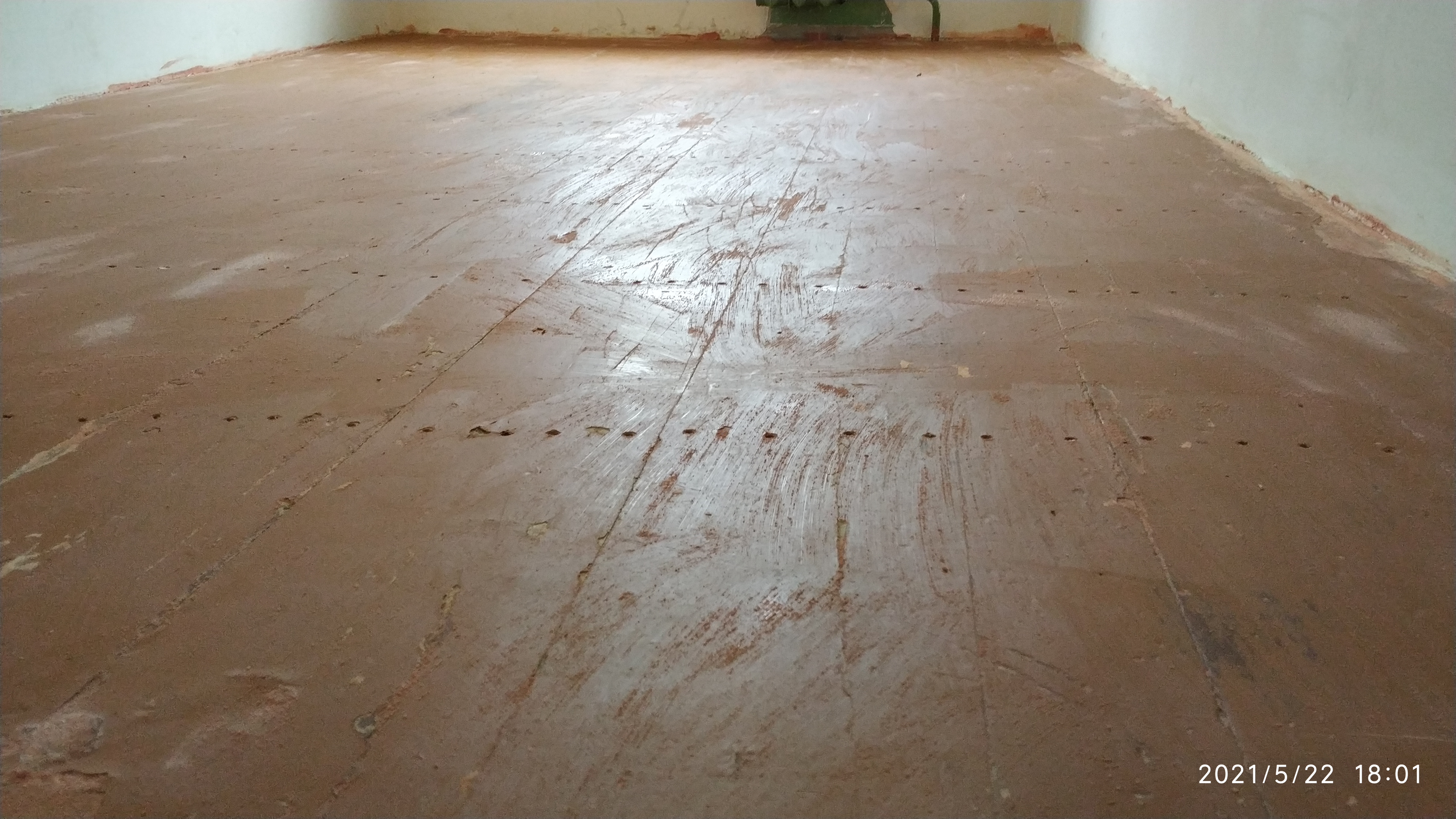

Грэй,Я при помощи клея хочу выровнять сильные впадины, затем постелить фанеру и уже поверх неё финишное.

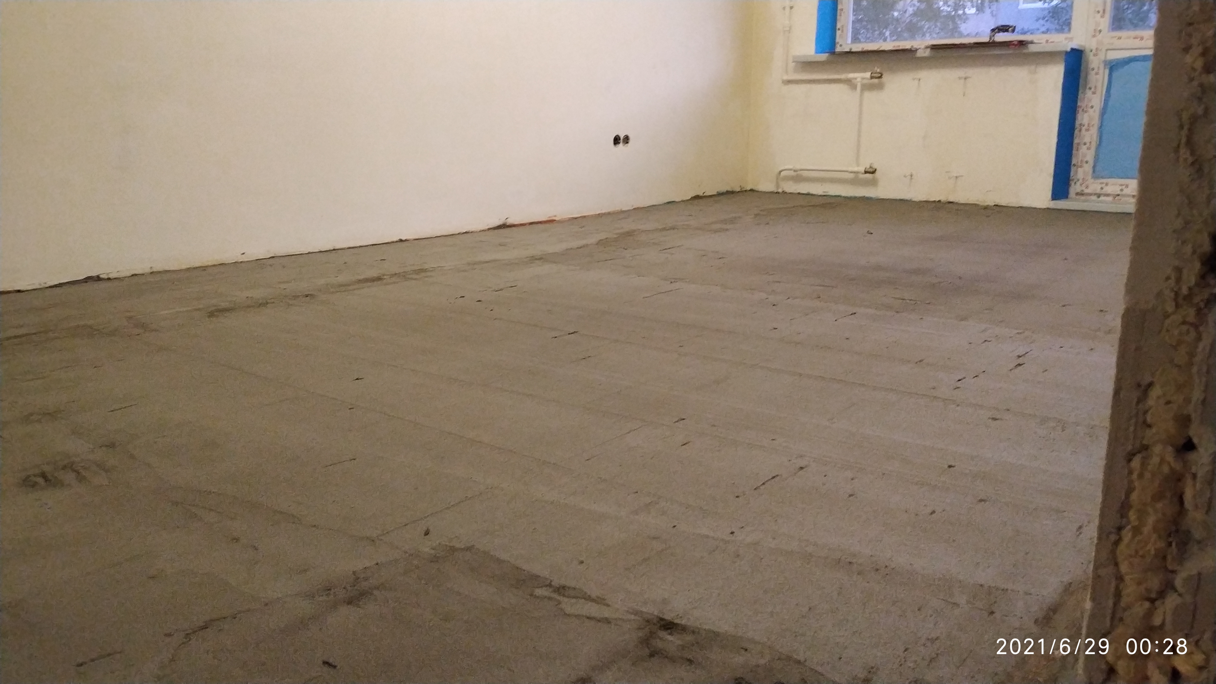

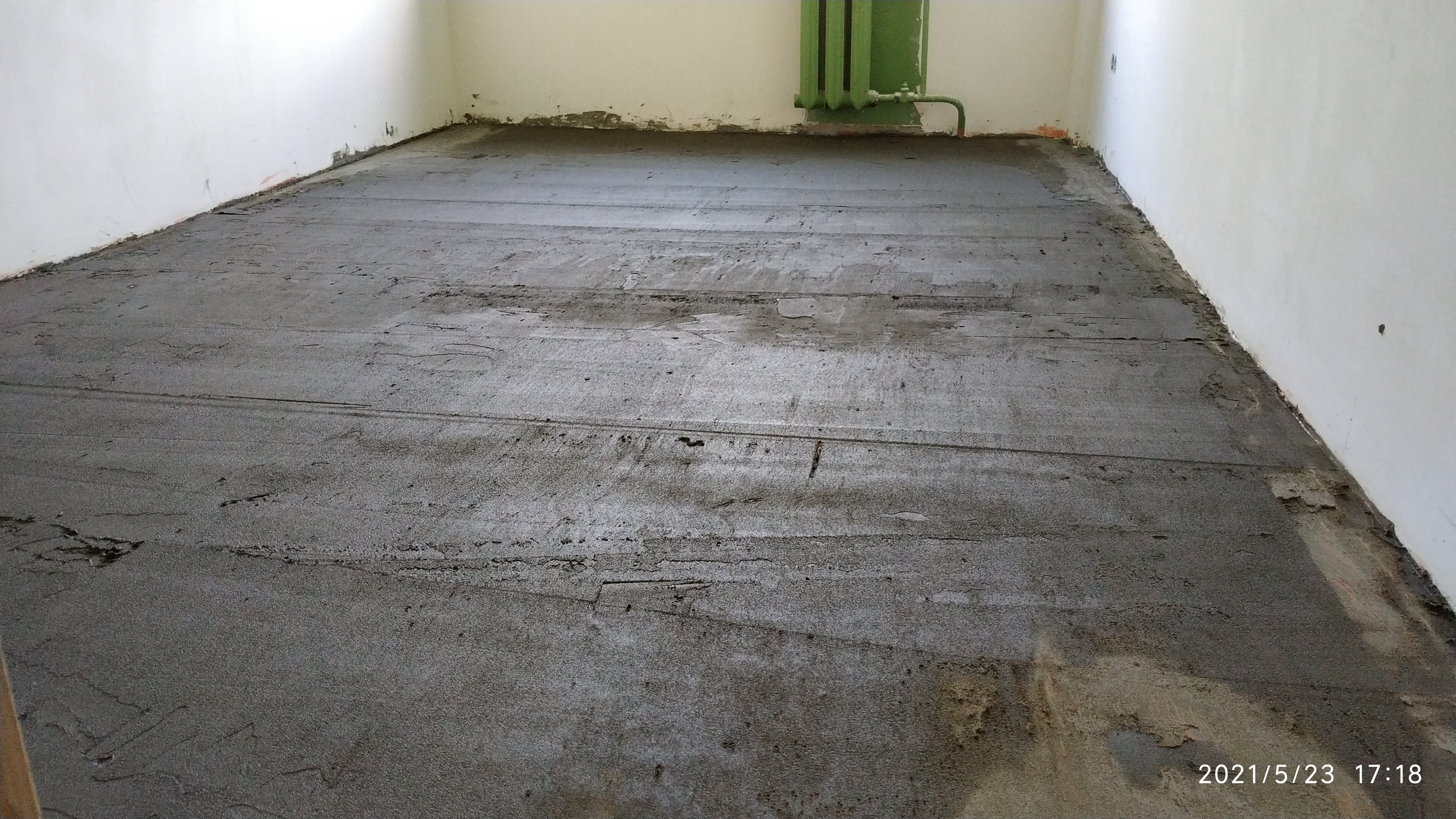

Грэй, Фанерой хочу выровнять для того, чтобы поднять уровень пола, чтобы сравнять с уровнем плитки в ванной и туалете. Выровнял пол в первой комнате, загрунтовал акриловой грунтовкой, затем нанёс слой бетонконтакта white house, затем нанёс плиточный клей, выравнивал правилом правилом 2,5 м.

Robot29 написал: в первой комнате, загрунтовал акриловой грунтовкой,
это лишнее
Robot29 написал: нанёс слой бетонконтакта white house,
это хорошо
Robot29 написал: затем нанёс плиточный клей, выравнивал правилом правилом
это тоже хорошо. ...теперь я бы установил маячки штукатурные на нужную высоту, и между ними положил бы стяжку, каким- нибудь, пескобетоном, или чем нибудь типа того. И без геморроя с фанерой. Илиу вас родственник на фанерной фабрике работает, и у него этой фанеры - завались, - девать некуда?

После того как промыл пол перед нанесением грунтовки заметил , что в местах с отслоением краски есть пыль, по опыту к грунтованной акрилом поверхностности бетонконтакт прилипает лучше.

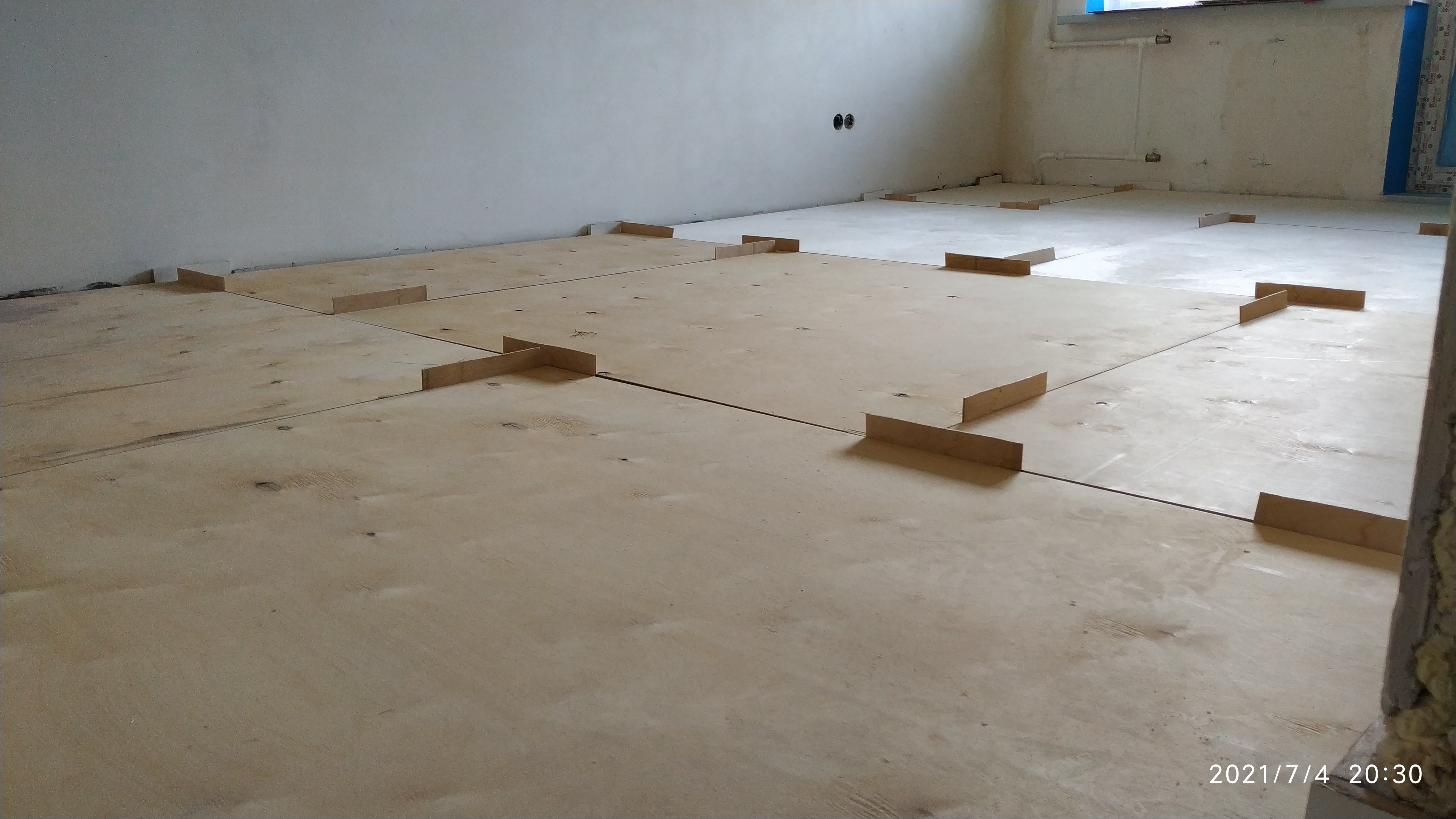

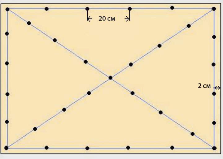

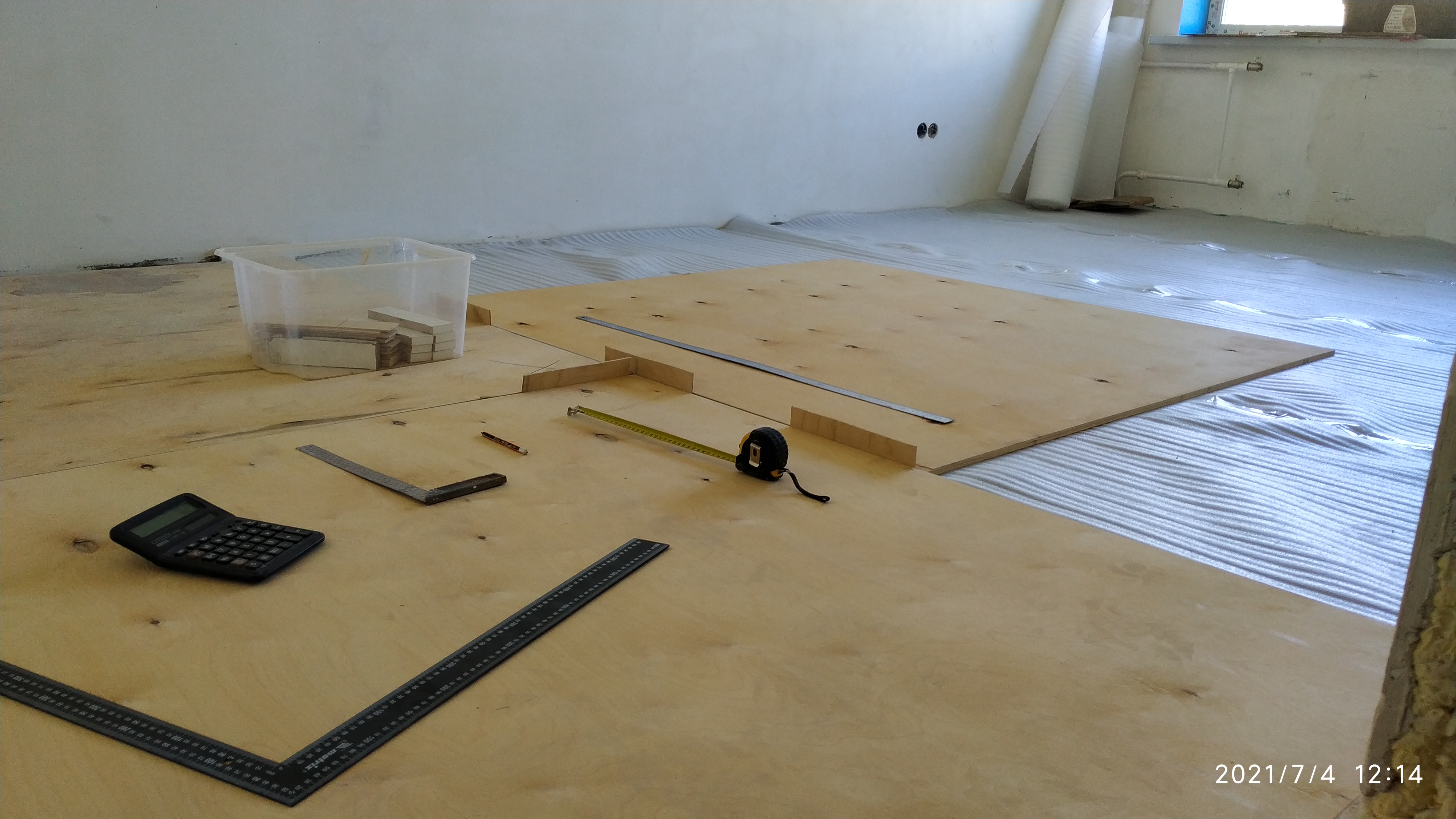

Выровнял пол клеем в двух комнатах, затем на подложку 2 мм уложил фанеру в разбежку, зазор между стеной и фанерой делал 18 мм (напилил лист дсп), зазор между стыками листов 3 мм (удобно контролировать напиленными кусками фанеры), дальше буду прикручивать, замазывать стыки пва клеем с опилками,а зазор между стеной и фанерой пенить.
Вопрос: лучше всего стягивать как указано на схеме?

Продолжение эпопеи ) Уложил фанеру в двух комнатах коридоре кухне и прихожей, померял правилом 2 м кое где есть перепады до 2 мм (,попробую убрать подкладывая тонкие пластины, ещё правда не придумал из чего ).Шов у стены запенил монтажной пеной, швы 3 мм между листами планирую заделывать пва + опилки , немного опилок осталось после распила фанеры, так же прикупил прессованные опилки по типу наполнителя для кошачьего туалета, где-то вычитал, что их размачивают смешивают с ПВА и этой шпаклёвкой заделывают стыки, ещё видел способ запенивания стыков между листами, с одной стороны быстро, но может продавиться при попадании на стык в месте с не самым ровным полом, хотя может и нормально ХЗ, но дешевле всёж таки наверное ПВА + опилок. Нужно ли пропитывать грунтовкой фанеру перед укладкой финишного? Пока больше склоняюсь к пк линолеуму, клеить или так оставлять ? максимальная площадь комнаты около 15 м, на таких площадях вроде как можно не клеить.
