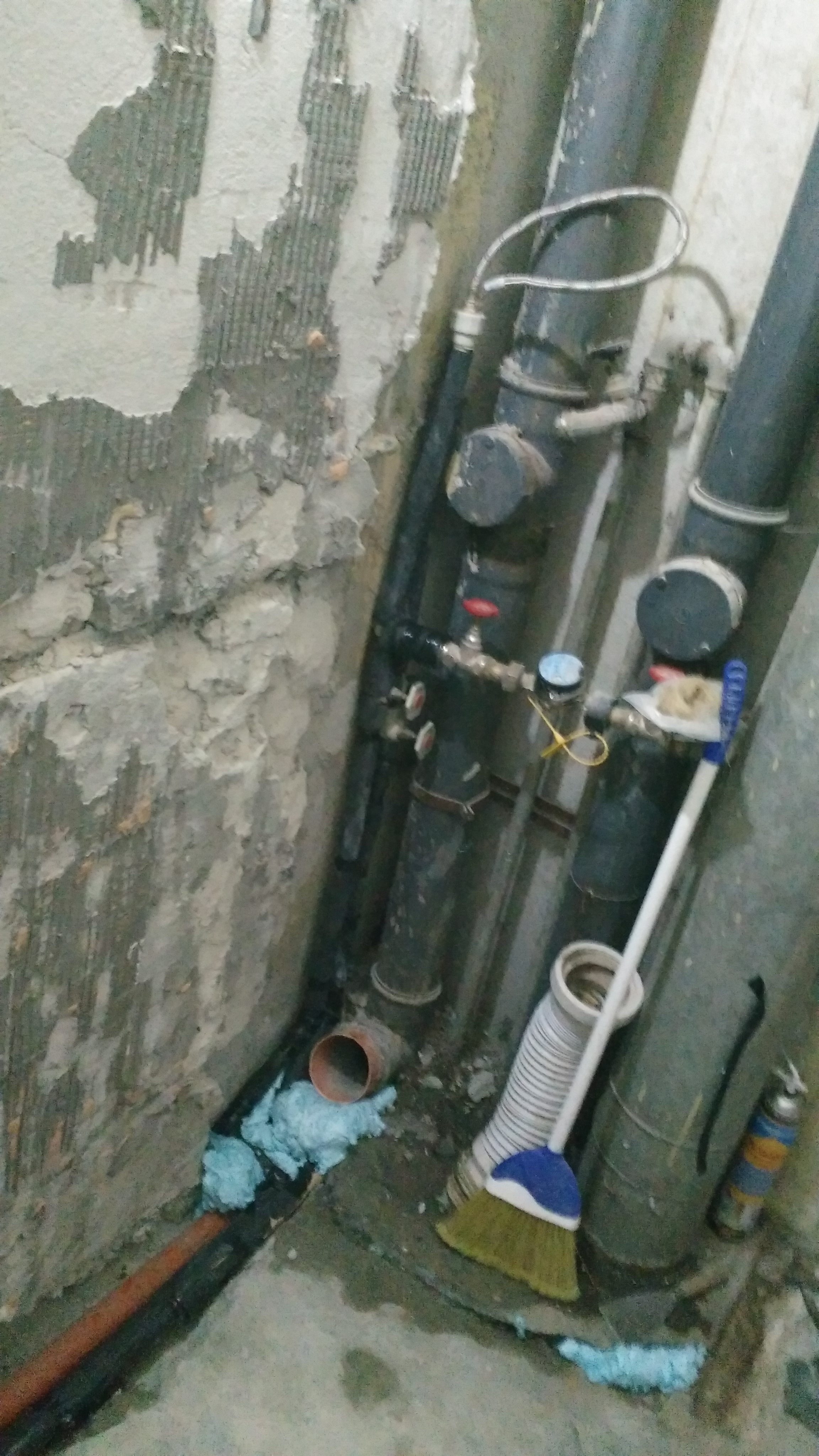

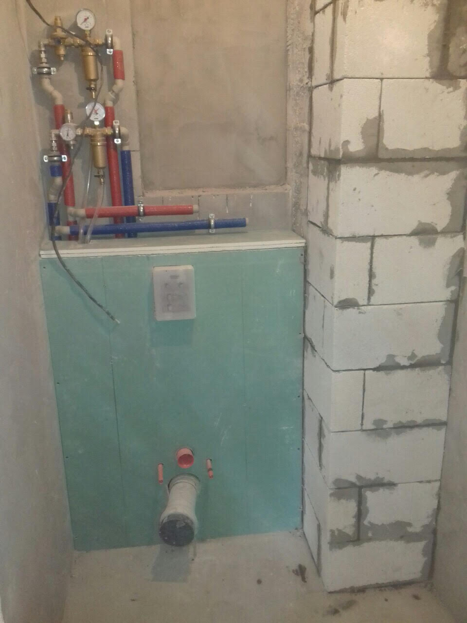

Всем привет. Выбил мне сантехник место бод бойлер в 20см газобетоне. В итоге стена стала 10см из побитого газобетона. Ясное дело на такую стену не повесить бойлер 65л (стена внешняя в подъезд). Решил варить раму. Есть пара вопросов:
  1. Раму варю прямоугольную по размеру всей ниши, вплотную к стенкам будет прилегать (смотри фото).

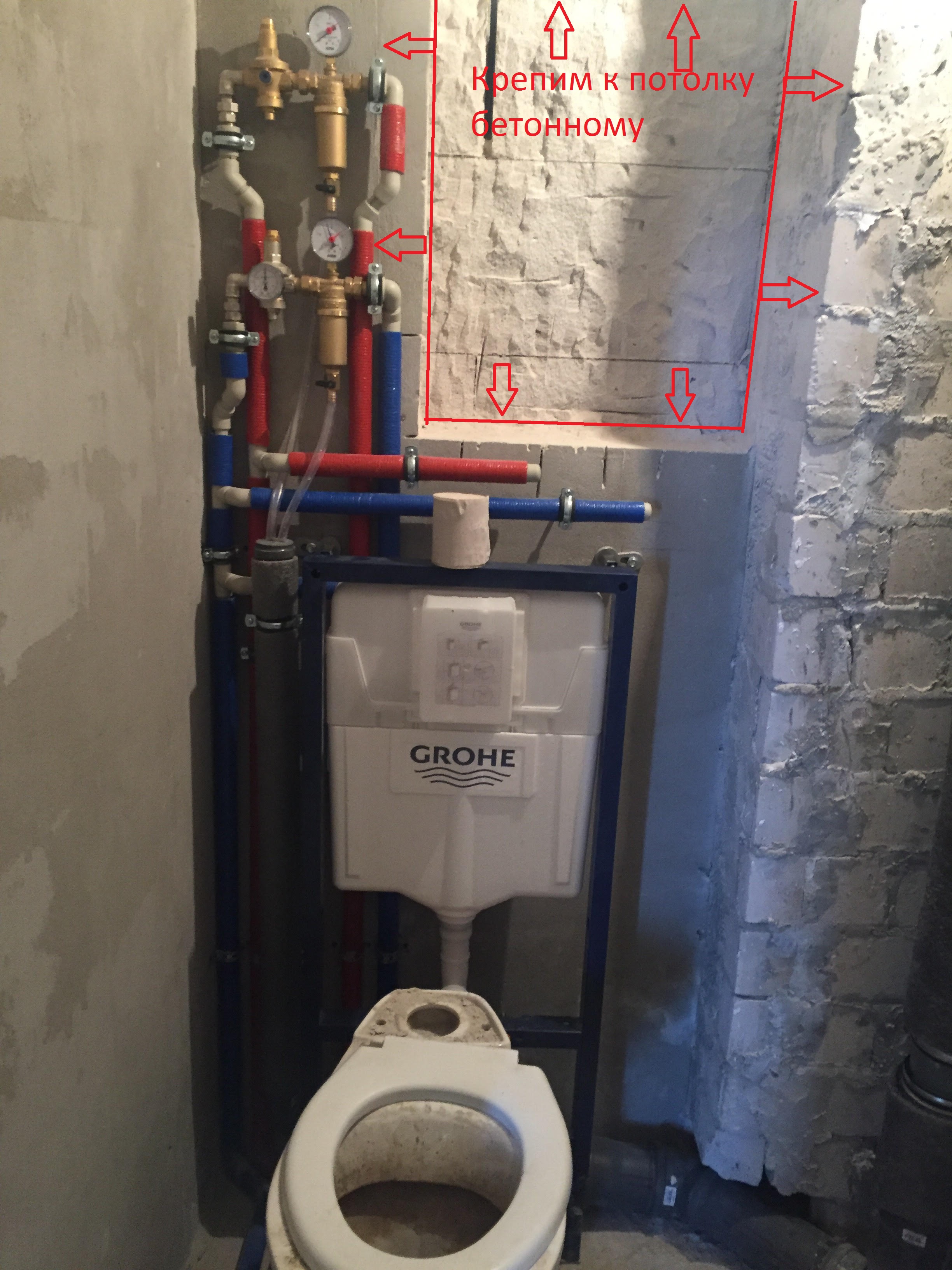

  2. Крепить буду к боковым торцам стены (один торец - газобетон, а второй - кирпич, и это вентканал), низ из газобетона, а также в потолок монолитный. По 2 крепления для каждой стороны рамы. Нормально ли, равномерно ли распределим нагрузку? (смотри фото ниже).
  3. Может достаточно просто сварить г-обрахные уголки и закрепить их к потолку и к задней стене (которая осталась 10см, газобетон). По идее крепление к потолку выйдет мега надежным.
  4. Чем крепить в потолок?

  1. Бойлер работает на срез, поэтому крепления "вниз" чисто на всякий случай, чтоб вперед не упал. Раму да, выставим под уровень лазерный.
  2. Уже почитал форум, про сопромат и прочее :) Кто-то пишет, что не нужно крепить в потолок и в боковые стены одновременно.

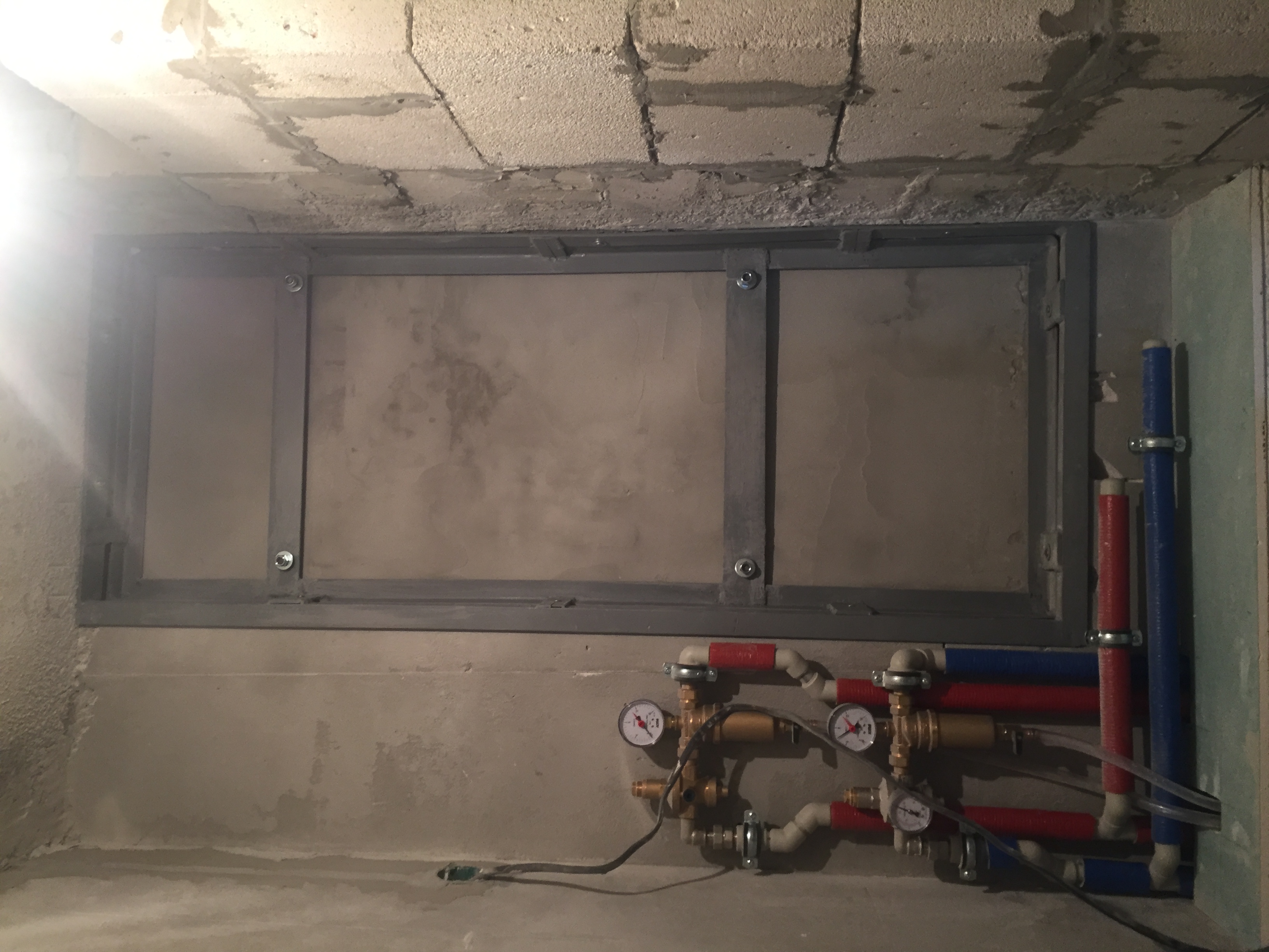

Сообщений: 158
11.06.2021 в 13:04:52
Может кому полезно будет, мой вариант рамы. Закрепили анкерами к потолку. В газобетон тоже закрепил. Все будет закрыто шкафом. Проверим, что будет зимой, будут ли пробелмы.
