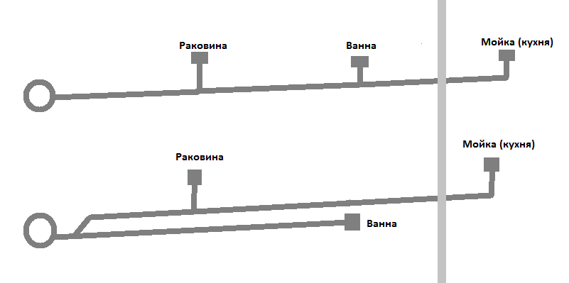

Добрый вечер. Мастера, скажите пожалуйста, если заниматься перфекционизмом, стоит сделать разводку канализации как в варианте 2 (внизу) или не будет от этого никакой пользы? Идея собственно в том, что если вдруг засорчик между стояком и ванной, чтобы в ванну не пошло содержимое раковины. Или это перебор и так вообще никто не делает? Спасибо.
PS. Расстояние от стояка до ванны 2 метра, а от стояка до мойки 3,2 метра. Труба 50мм. Уклон 4 см на метр.

19.05.2021 в 17:06:34
Зависит от количественного состава семьи. Очевидно, что одновременно слить ванну и юзать рукомойник в варианте 1 не получится.

19.05.2021 в 17:19:32
sanya1965 написал: Зависит от количественного состава семьи.
Ну то есть вариант 2 имеет право на жизнь и так делают? Или это всё-таки экзотика и так делают редко и в очень особых случаях? У меня нет проблем сделать вариант 2 (даже трубы на него закуплены), но у меня закрались сомнения в эффективности и практичности такой разводки. И ещё меня теперь смущает отвод под 45 около стояка для второй линии (которая на кухню). Не знаю в общем. Посоветуйте чего-нить плиз )) А, и в семье три человека. Ванну принимают редко, чаще душ.

19.05.2021 в 17:44:25
sanya1965 написал: Зависит от количественного состава семьи. Очевидно, что одновременно слить ванну и юзать рукомойник в варианте 1 не получится.
sanya1965, Почему не получится? Труба лежака 50 мм, сифон ванны - 40 мм, рукомойника - 32 мм. Труба полностью не заполняется. Последовательное подключение раковины и ванны, по-моему, весьма распространено. Другое дело - ещё и посуду в кухонной мойке помыть - тогда, наверное, да...

19.05.2021 в 17:49:17
david.lewis.nst, нельзя делать уклон 4 см/м. Избыточный уклон так же вреден, как и недостаточный.

19.05.2021 в 17:55:46
Это я знаю, но 3 см на метр везде заявлены как "минимум". У меня длина труб немного больше чем обычно в наших квартирах, так что я думаю 4 см на метр вполне оправдано и находится в допустимых рамках.

19.05.2021 в 17:58:35
Mazayac написал: нельзя делать уклон 4 см/м. Избыточный уклон так же вреден, как и недостаточный.
Это я знаю, но 3 см на метр везде заявлены как "минимум". Я думаю при длине моих труб, 4 см на метр оправдано и находится в пределах нормы. Это же не под 45 градусов труба, как в соседней ветке. Плюс, я ещё раз посмотрел и у меня на самом деле 3,5-3,7 см на метр, так что я думаю нормально.

19.05.2021 в 18:08:23
Вадим М написал: Другое дело - ещё и посуду в кухонной мойке помыть - тогда, наверное, да...
Ребята, вы не с того боку заходите. У меня нет задачи сделать вариант #1. У меня задача сделать хорошо. Давайте я по другому вопрос поставлю. У варианта 2 есть какие-нибудь существенные минусы?

19.05.2021 в 18:32:48
david.lewis.nst, где это везде? На заборах? Зачем вопрос задавать, если не собираетесь прислушиваться к правильным ответам :killyourselfbywall: Минус существенный у второго варианта есть, но раз разумные аргументы не воспринимаются-делайте на здоровье.

19.05.2021 в 18:35:55
david.lewis.nst - сделать хорошо - это вариант №1 . Поясню - самым проблемным в плане зарастания жировыми отложениями является кухонный участок, поэтому установка ванны поможет более качественной промывке стенок канализации при повышенном проценте её заполнения. Для кухонной мойки без измельчителя уклон 50мм трубы лучше cделать минимальный - т.е. 2 см на м/пог (согласно Норматива min = 1/D)

19.05.2021 в 18:43:57
david.lewis.nst, есть рекомендуемый уклон, для безрасчётного случая и пластиковой 50 трубы - 2 см/м. Больше - хуже.
