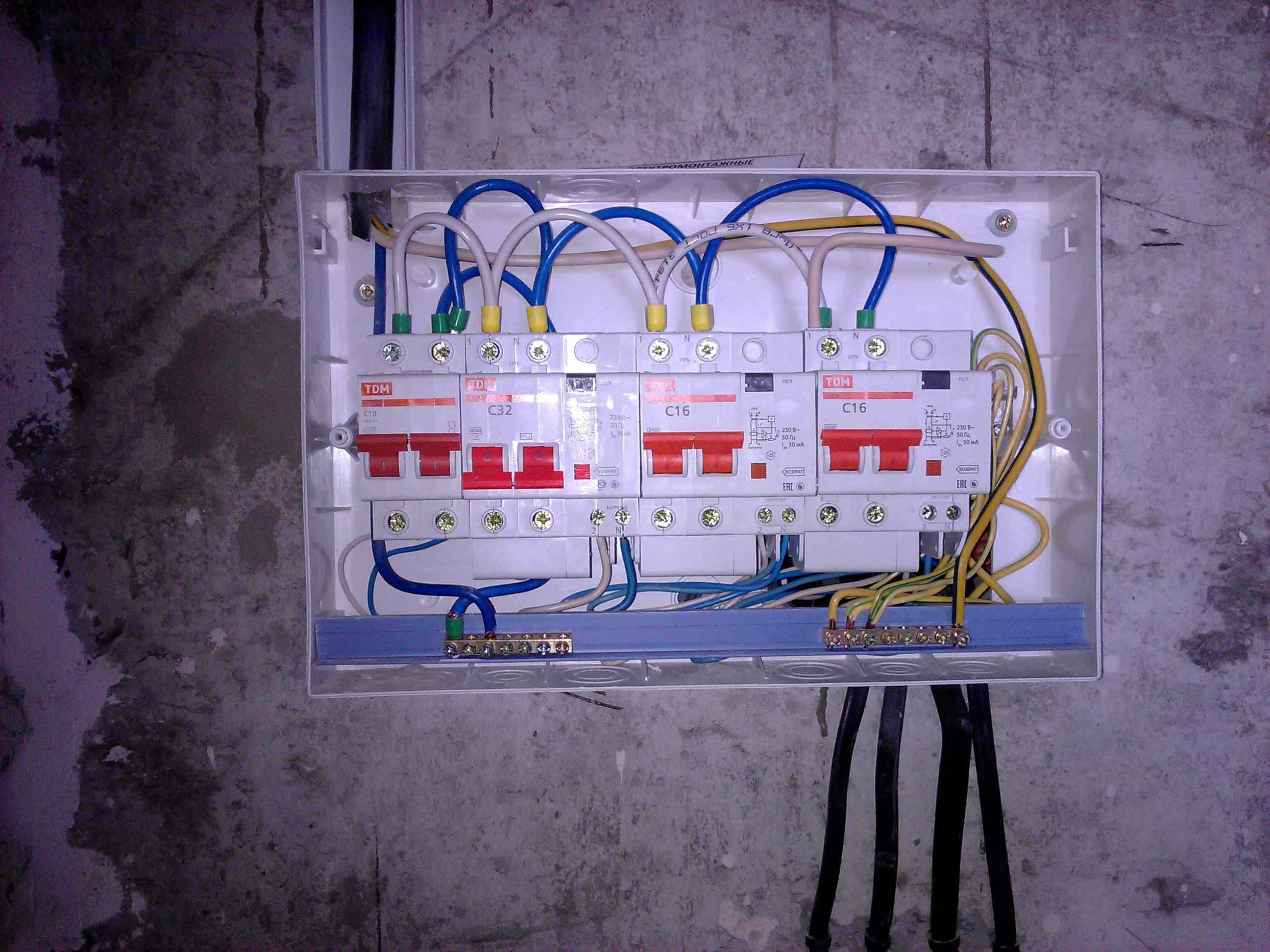

Я показывал фотку наших щитов в домах, у нас ставят ВН до счётчика, а после счётчика АВДТ на каждую линию. Селективность 100%

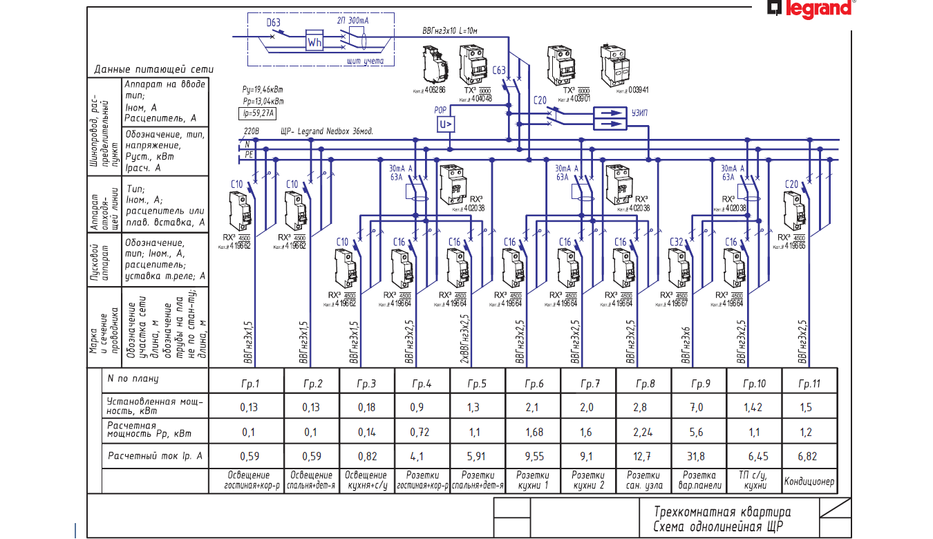

AKI написал: Просьбу привести пример профессионально спроектированного щитка с АВ на входе вы проигнорировали.
Коль Вам так будет угодно, это из леграновского альбома электромонтажника 1-го издания:
