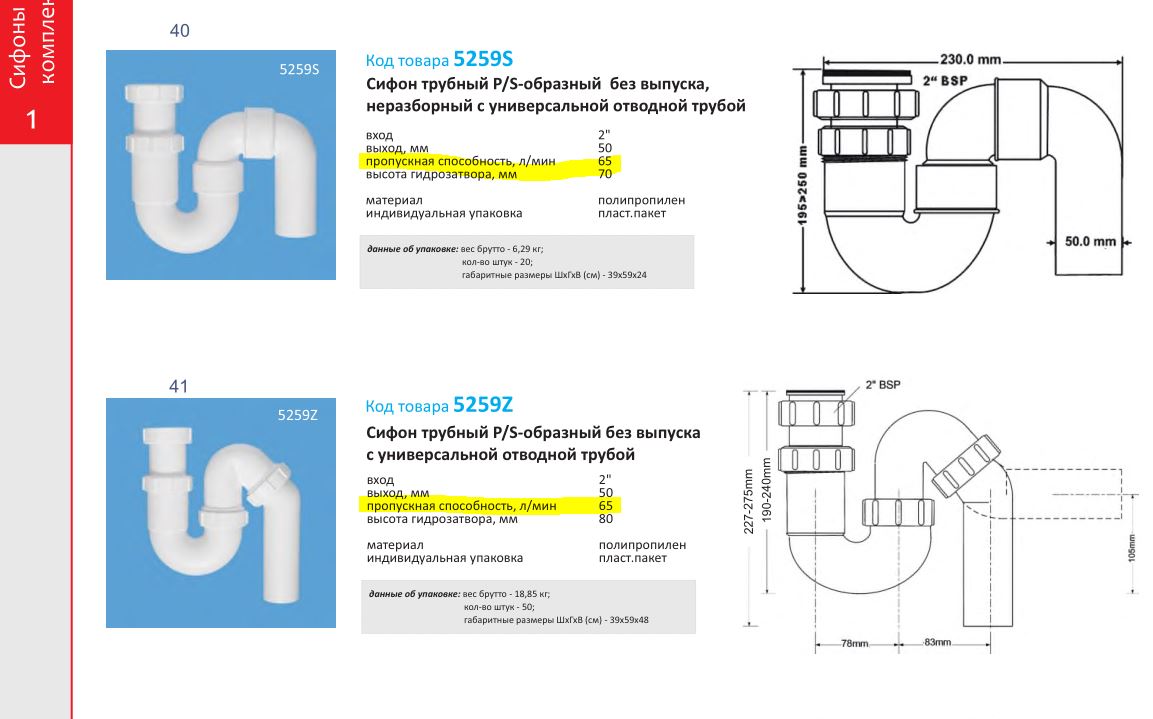

Как выглядят "S"-сифоны знают все. Обратите внимание на производительность:

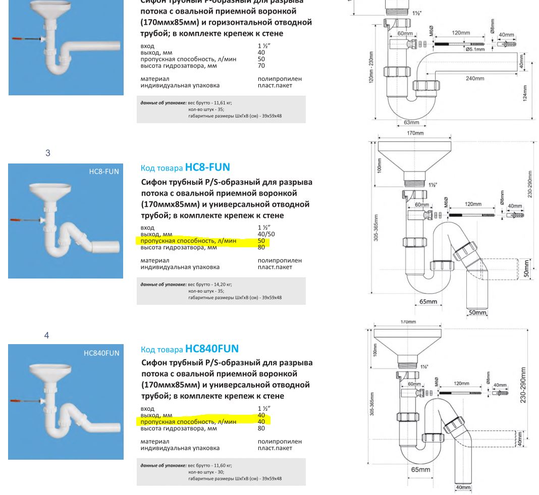

Кроме того, есть еще более производительные универсальные "S"-сифоны, в том числе с высоким гидрозатвором:

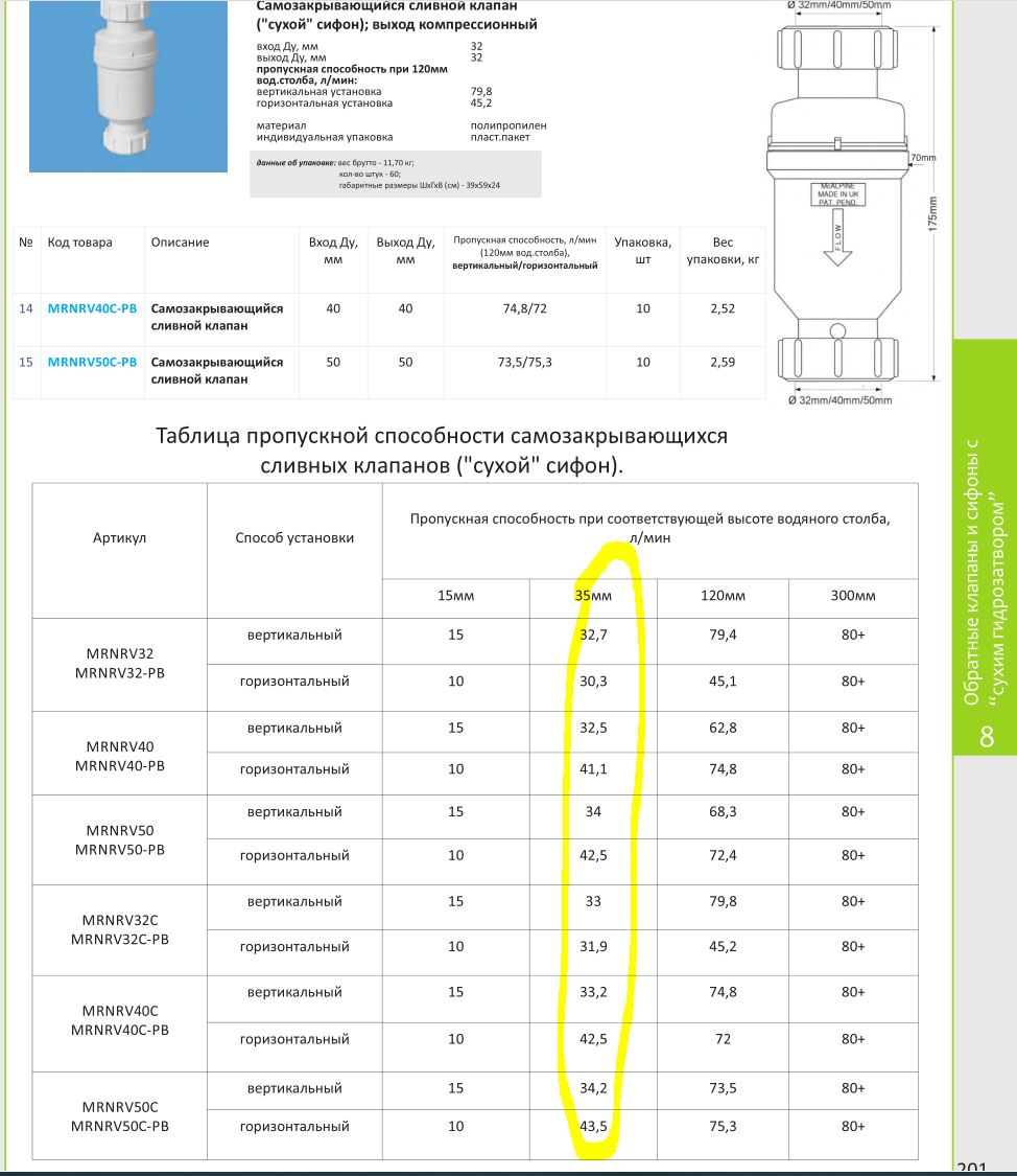

Производительность сухих сифонов уступает "S"-сифонам:
Когда производительность важна? Ровно тогда, когда при промывке фильтра, если давление в магистрали водоснабжения большое, сифон не справляется с потоком. Воронка наполнятеся, разрыв струи - пропадает. Для увеличения производительности сифонов над ними устанавливают трубу, создающую водяной столб. В табличке про сухие сифоны указана производительность при разной высоте водяного столба над сифоном.
То есть в связке сухой сифон (на входе) и "S"-сифон на выходе в канализацию узким местом по производительности будет сухой сифон. А поскольку монтаж вертикальный (сверху сухой снизу "S"-сифоны) то вводную воронку придется задирать очень высоко. Что далеко не всегда возможно в реальных условиях. Даже если его производительности сухого сифона достаточно и не требуется дополнительный напор (труба сверху).

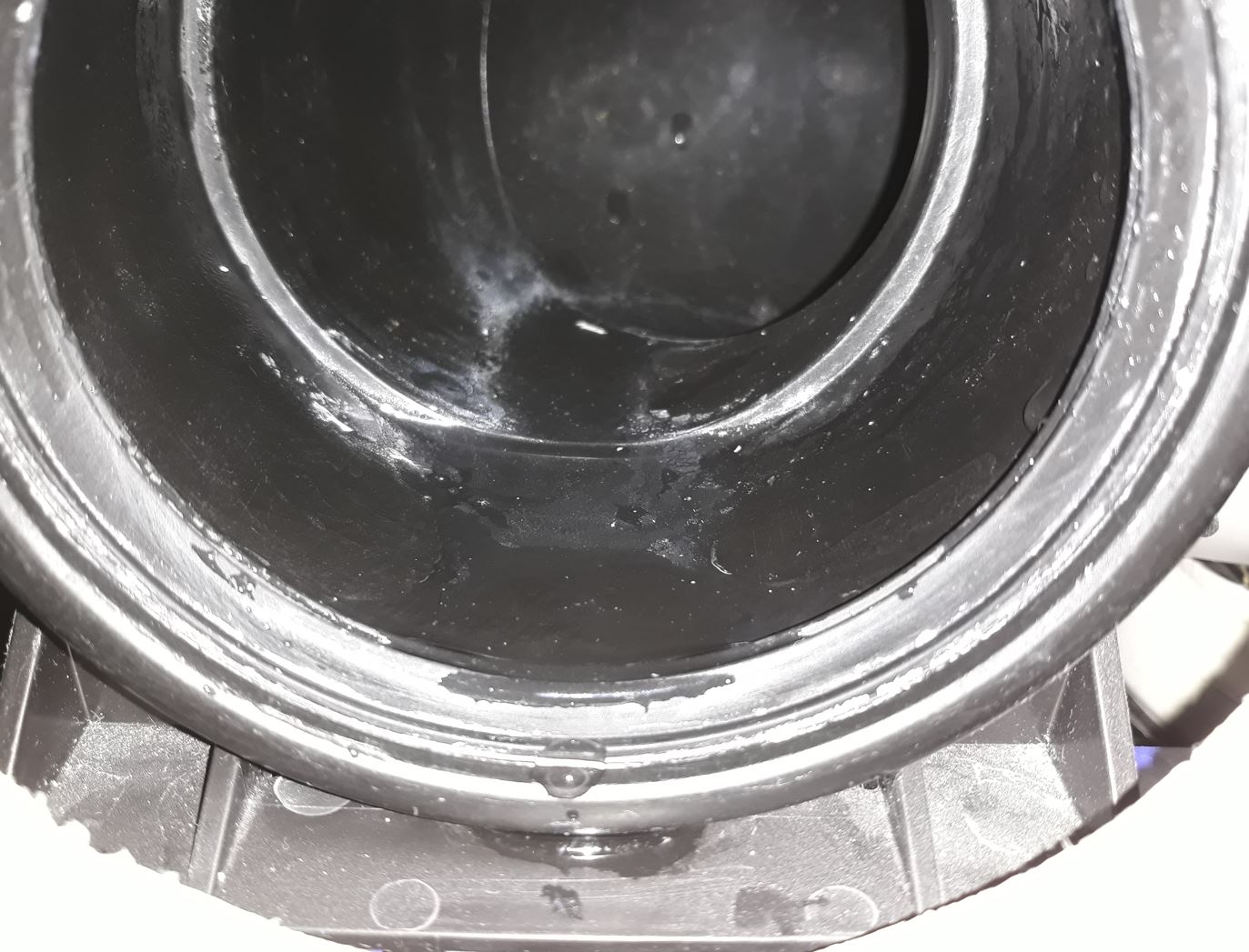

Теперь (без холивара) про пересыхание "S"-сифонов. Если читать устали, в двух словах: это непредсказуемо. Если "S"-сифон находится более холодном по сравнению с фановой трубой месте - он чуток подпитывается конденсатом. Примерно таким, как собирается на пробках и коленах новой и сухой фановой трубы у инсталляции:
Но если труба к фановому стояку длинная, или "S"-сифон тоже в тепле (например, согревается трубами ГВС) - он неизбежно пересохнет без регулярного долива. Поэтому размещение "S"-сифона влияет на его пересыхаемость. Кроме того, на это влияет температура фановой трубы. Которая может меняться от сезона и зависеть от конкретного дома.
