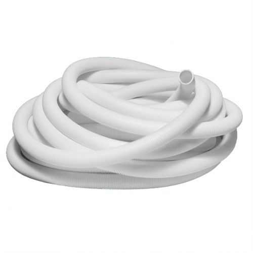

Medvedd, если есть место и не вплотную к стояку гвс, смысла нет в сухих сифонах. Для фильтров вообще промывка не обязательна. И сам сифон как таковой не обязателен. Можно просто колено неразборное любой высоты сделать из тех же макалпайновских фитингов. Или из чего угодно. Вам не нужно его чистить. Оно может быть неразборным. И с воронкой обязательно. Можно обычную канализационную гофру, продается любой длины, + 2 перехода, на трубу и на воронку купить и счастье недорого

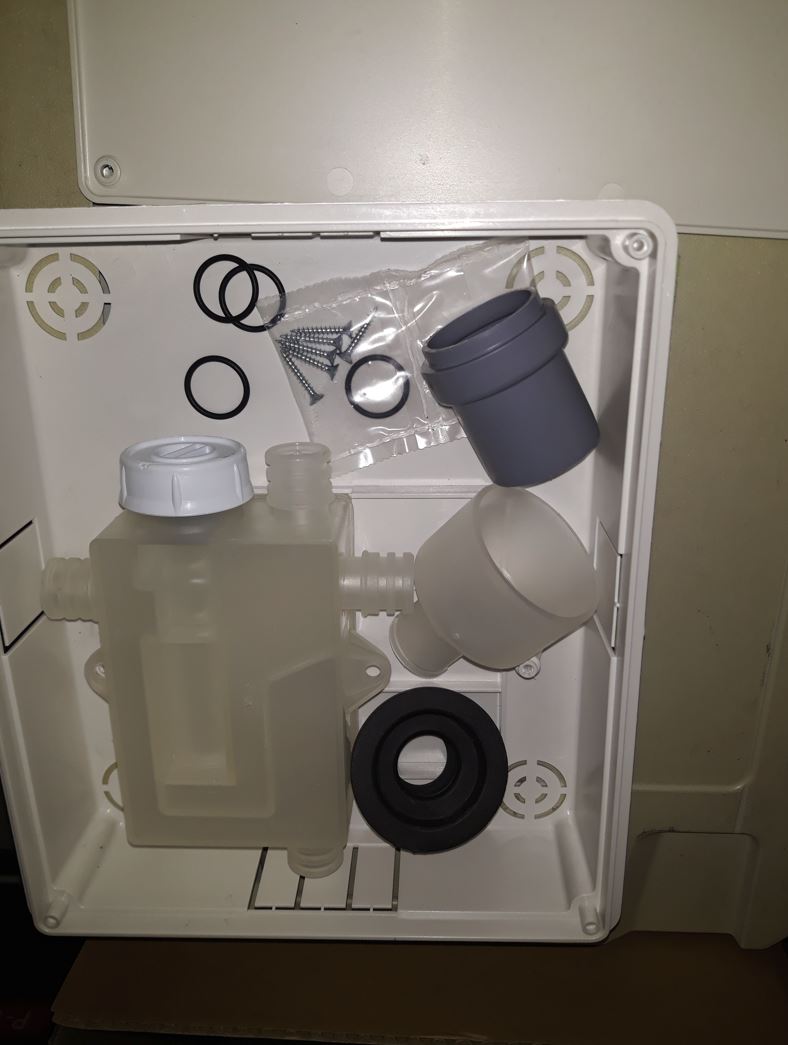

Для кондея выпускаются специальные закрытые сифоны с подключением в канализацию. Я использую сифон Vecamco:
Смонтировал его без установочной коробки, на отдельную скобу, но зато добраться легче если надо будет чистить:

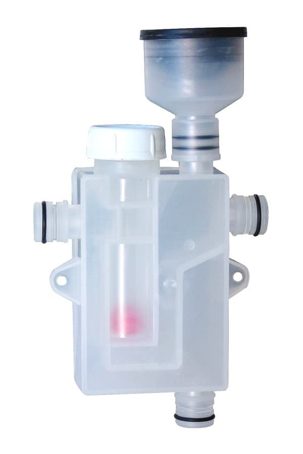

AKI, спасибо. Нашел сифон, похожий на Ваш, модель Vecamco 9899-240-01 но в нем добавлен красный шарик - т.е. затвор получается гидромеханический.
Насколько это подойдет? Не заклинит ли шарик со временем - как это бывает с сифонами для стиралок?

Medvedd, это он и есть. Цвет шарика (у меня белый) - на функционал не влияет.
Medvedd написал: Насколько это подойдет? Не заклинит ли шарик со временем
для кондея - отлично подойдет. Если шарик залипнет или потребуется чистка (лет через пять) сверху предусмотрена крышка - открутил, промыл, вернул на место. Главное – разместить сифон в доступе.

AKI, купил. Шарик на этот раз оказался синим :) Вопросы. В комплект входит воронка, но... нам ведь она не нужна? Дренажную трубку в этот сифон надо БЕЗ разрыва? Чтобы запахи из сантехшкафа не проходили назад в кондей? А из него в воронку S-сифона - с разрывом струи. Туда же, куда и фильтры. Так?

Medvedd, воронка нужна для установки уплотнения и перехода на тонкую дренажную трубку. Дренажная система в этот сифон вставляется без разрыва. Причем, герметично. Запахи запирает сифон и клапан (шарик).
Сифон Vecamco подключается напрямую к канализации. Никаких дополнительных сифонов ему на выходе не требуется. В комплекте идет переходник на 32-ю фановую трубу.
Если есть возможность (я так делал) дренаж от кондея пустить не ПВХ-гофрой, а металлопластом (20). Он не трескается со временем и в нем меньше набивается грязи (а если нужно легко промывается).
