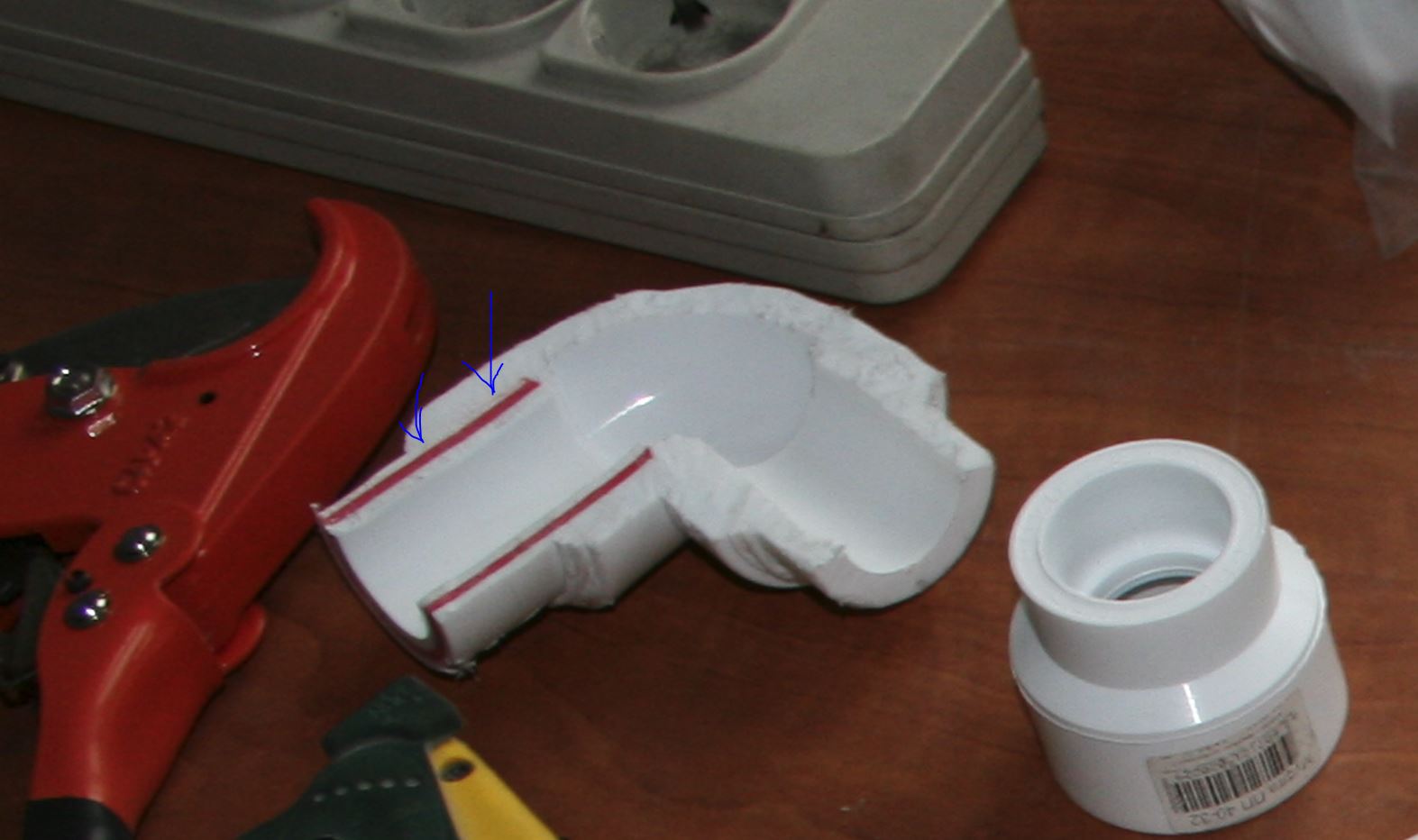

Добрый день! Покритикуйте пробную пайку, пожалуйста. Из того, что сам заметил уже после пайки - похоже, не до конца вставлял трубу в фитинг (15 мм оказалось мала отметка на трубе) и забыл обезжирить спиртом перед пайкой.. Труба и фитинги от FV-Plast.

Плохо, что торцы не впаяны.

Муфта прогрета хуже трубы, либо насадки не очень подходят по размерам к материалу - полипропилен с наружного слоя трубы стянут. Если запихивать перегретую трубу дальше в муфту - образуются заужения (куриные жопки).

Про торцы, как понял, надо было глубже прогревать трубу и вставлять. Муфта одевалась на насадку почти без усилия, в отличии от трубы - пока ее вставлял, прилагал усилие и появлялся первый буртик. При сопряжении деталей с трубы задирался второй буртик. Подбирать насадки, как понимаю, надо?

sww написал: Подбирать насадки, как понимаю, надо?
на форуме была тема с размерами. Они отличаются у разных паял и производителей. Существенно. Подбирать или нет - вам решать.

AKI, понятно, спасибо. Попробую купить отдельно комплект насадок дополнительно. Не ожидал такого..

sww, срезы вообще не похожи на монолит, который образуется при качественной сварке ППР. Температуру нагревателя проверить термопарой (260 градусов), время нагрева и соединения строго соблюдать, свободную насадку заменить.

Mazayac, вот это и напрягло в первую очередь - четкая граница между фитингом и трубой. Совсем не то, что ожидал увидеть. Mazayac, AKI, спасибо за подробный разбор. Буду исправлять по замечаниям.
