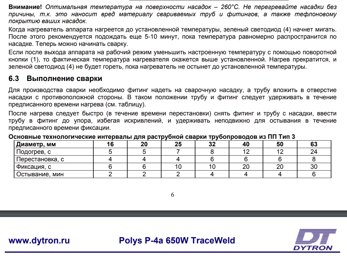

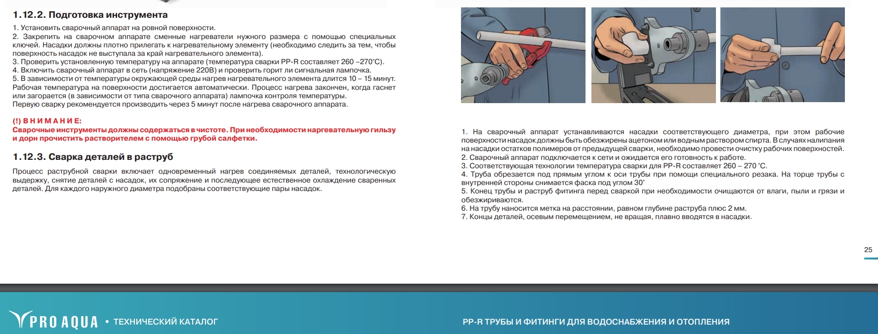

Итак, температура сварки полипропиленовых труб равна 260 градусам по мнению таких производителей как Ekoplastik, FV-Plast, Baenninger, Valtec, Pro-Aqua (дальше лень было искать техдоки, но очевидно ВСЕ производители рекомендуют именно эту температуру). Допустимый диапазон согласно сборной информации: 240-270 градусов. Практика показывает, что понизить температуру до 240-250 градусов имеет смысл при сварке труб малого диаметра (20 мм и менее) - порог снижения определяется экспериментально, если при соблюдении табличного времени нагрева стык всё же заплавляется внутри.

интересно кто рисовал эти мурзилки ( может девчонки с ресепшена ? ) они в курсе что темп. плавления полипропилена 150 - 170 градусов ? тут конечно имеется в виду температура непосредственно на контакте ПП и нагреваемой поверхности не уверен что "отрегулировать прибор" на 260 и получить эти же реальные 260 на сварочных насадках это одно и тоже
так же замечу что для стали ( насадки паяльника) температура в 260 градусов - является ТРЕТЬИМ цветом побежалости ( а именно пурпурным) признаться насадок пурпурного цвета я не встречал в работе :) хе хе ...

Подлые девочки из Dytron-а, Valtec-а и FD-Plast-a понавыпускали ещё сварочных аппаратов для полипропилена и в их инструкциях злонамеренно понаписали про 260 градусов:
Наверное они сговорились с девочками из Баннингера и Экопластика. Но самые подлые - несомненно из Дитрона, прямо так и пишут "оптимальная температура на поверхности насадок - 260 градусов". И впаривают свои вредоносные аппараты за 20000 рублей.

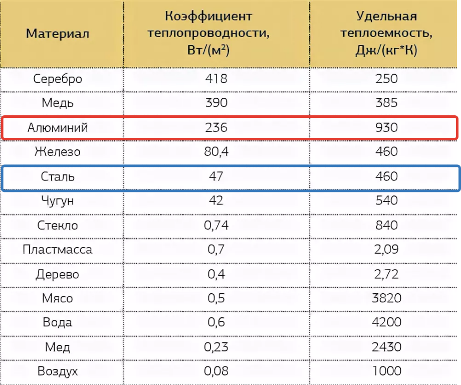

Жизнь скучна, чего б не обсудить сварку ППР стальными насадками вместо алюминиевых :popcorn. Ничего, что у стали ниже теплопроводность в 5 раз, а теплоемкость в 2 раза (но это уже дело второе :()
