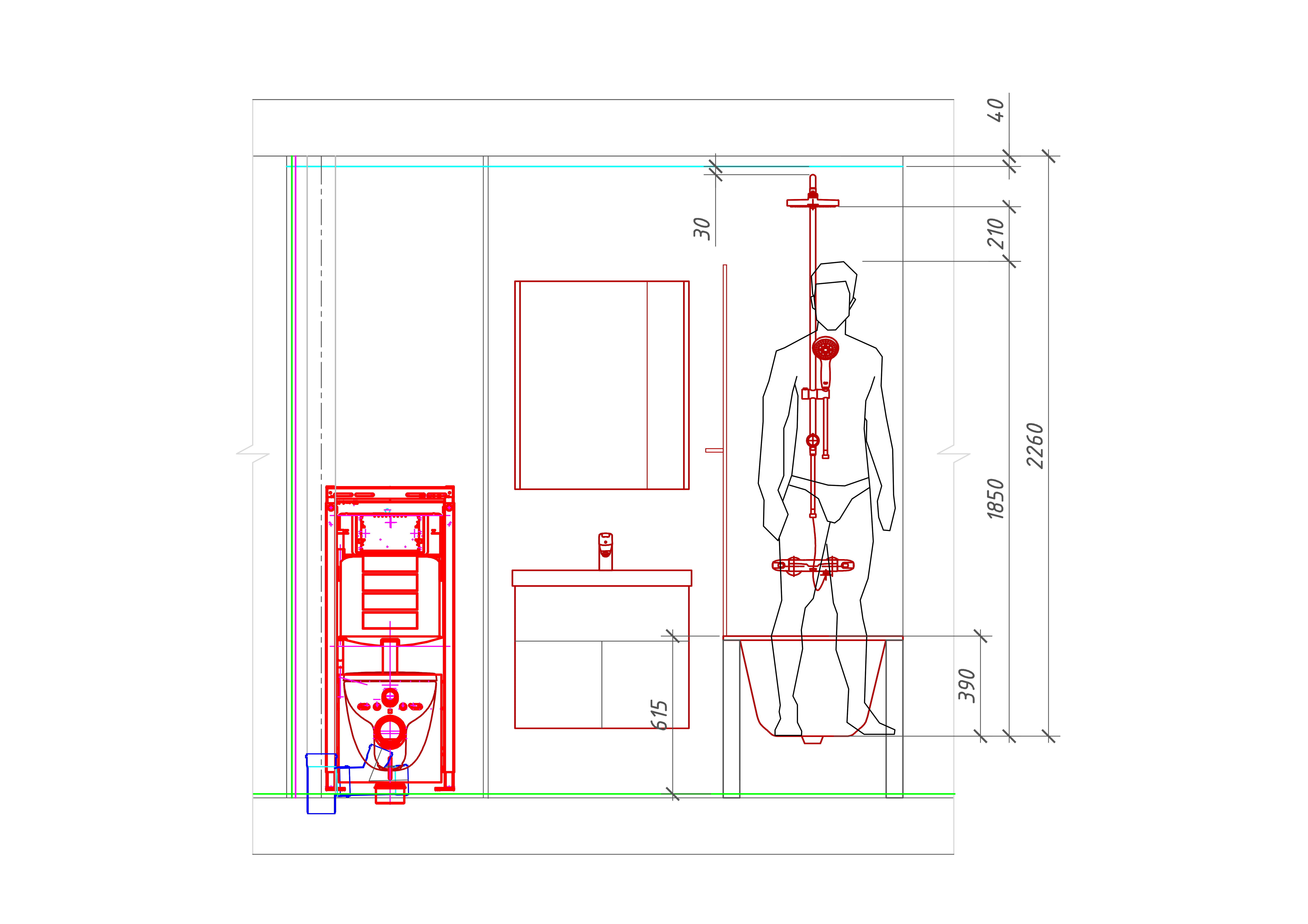

"Там же типа сифона получится, это не будет проблемой какой-нибудь?" - скорее всего будет. Вода застоится и вонять будет.

Bomb2001, гофра укорачивается при монтаже по месту. Чего не сделал человек, установивший этот сифон. Так оставлять нельзя.

Bomb2001 написал: там потом патрубок с переходом на 50, который по идее можно будет вставить без муфты
наверное, имелось в виду-без манжеты? Можно, но не будет
Inter написал: ни какой принципиальной разницы с имеющимся подключением
иная ситуация с переливом
Bomb2001 написал: то, что гофра от перелива будет такой загогулиной, как у меня на фото - это нормально/допустимо?
нет... читаете предыдущие ответы? как можно истолковать
Inter написал: Bomb2001 написал: шланг перелива очень длинный
там надо переделывать...

Bomb2001, Ванная задрана, гофра от перелива не обрезана, выход с сифона перетянут на перекос, прокладка соединение будет протекать. Сомневаюсь в компетентности так называемого сантехника.

Hitgher написал: Ванная задрана, гофра от перелива не обрезана,
Измерил сегодня высоту - до верха бортика 61,5 см получилось от уровня чистого пола, вроде приемлемо. Там стояк в противоположном углу, может уклон канализации больше сделали и из-за этого получилось повыше. Слив-перелив заставлю переделать - заказал другой с прямой трубой как на картинке, которую я скидывал. Тот который установили шел в подарок к ванне, я что-то и не посмотрел что он из себя представляет, хлипкий какой-то совсем, решил заменить его на Geberit.

Bomb2001, нормальная высота установки для стальной ванны - 54-56 см. Заметно ниже и удобнее "приемлемого".

Bomb2001 написал: стояк в противоположном углу, может уклон канализации больше сделали и из-за этого получилось повыше
Правильно и не могло получиться с таким расположением и стандартной фасониной. Разве что высоту пола увеличивать. Я предлагал ведь поставить крестовину Rehau-тогда и унитаз бы был нормальной высоты и ванна... не приходилось бы внушать себе
Bomb2001 написал: вроде приемлемо
по поводу и того и другого А так, видимо редукцию установили по лотку и чтобы "компенсировать" этот косяк-задрали канализацию на ванну

Mazayac написал: Bomb2001, нормальная высота установки для стальной ванны - 54-56 см. Заметно ниже и удобнее "приемлемого".
Mazayac, на фото ванна вроде бы чугунная. Я на двух своих последних квартирах намеренно устанавливал ванну на уровне 60 см: наклоняться меньше и сидеть на бортике возле умывальника при бритье,чистке зубов удобнее. А маме наоборот, опустил на минимальную высоту, чтобы перешагивать наименьший барьер. Так что "приемлемое" для каждого случая своё.

Вадим М написал: наклоняться меньше и сидеть на бортике
Мне не приходится наклоняться в ванну (зачем?) и я никогда не сижу на её бортике (тем более недавно, после установки сдвижного ограждения, это стало невозможным). А вот залазить и вылазить из неё приходится почти каждый день, поэтому минимальная высота установки критична.
Да, наверное, учтем в будущем теперь уже. Мне с моим ростом 185 см, в принципе нормально, дома сейчас 60 - проблем нет, жена вроде тоже сказал, что ей нормально. Можно было бы конечно и пониже, сверху бы места больше осталось... Подскажите еще, плиз, какой герметик лучше использовать для стыка ванны и плитки? Затирка будет эпоксидная - Mapei Kerapoxy Design, у них есть в линейке герметики вроде как в цвет затирки, но они все вроде силиконовые. Вроде сейчас советуют MS-полимерные герметики использовать или нет?
Inter написал: А так, видимо редукцию установили по лотку и чтобы "компенсировать" этот косяк-задрали канализацию на ванну
Как это, "по лотку"? Редукция с эксцентриситетом, по полу шла, вроде. Ну в смысле - ближе к полу. Можно было бы выиграть несколько сантиметров, переделав стояк и занизив тройник, но стоило ли оно того?

Bomb2001 написал: Как это, "по лотку"?
задайте этот вопрос тем, кто деньги получал
Bomb2001 написал: Можно было бы выиграть несколько сантиметров, переделав стояк и занизив тройник, но стоило ли оно того?
Вы уже ответили на этот вопрос для себя...
