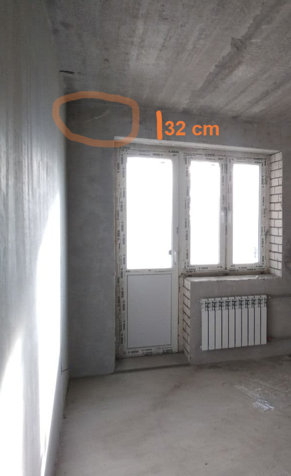

Ким, ничего не куплено. Всё на осень планируется, когда будет дешевле и монтажники освободятся (сейчас у всех завал). А что именно не получится?
В последней схеме забыл сказать, что данном случае установка под потолком будет висеть (Salda RIRS PE 350).
Что касается труб (диаметр 16), то их можно под перемычкой на разной высоте пробурить, чтобы не в один горизонтальный ряд создавать пустоту в кладке кирпичей. Всё-таки там 42 сантиметра от стены до откоса. 2 дыры по 16 см каждая расположенные рядом - это получается одна огромная сплошная дыра в кладке.
Трубы выходят из стены в точках 1 и 2, уходят на потолок, а там может даже плоскими становятся. Закрыть на стене трубы планирую шкафом или коробом. Это уже мелочи.

А правильно так делать бурение под перемычкой?

PingGuoRen написал: ... правильно так делать бурение под перемычкой? ...
Уверенно и точно не скажу, не сталкивался. Точнее, делали два отверстия - одно напротив перемычки а второе почти на уровне пола.
Как вариант. Почему бы не пройти над окном и сделать выход с другой стороны окна ??
И еще в качестве варианта (тот что у меня не получился) Воздухозабор и выброс сделать вдоль межкомнатной стены (почти как как по первому варианту только с двух сторон стены) У меня не получилось сделать так чтобы не было перехлестов воздуховодов.

28.07.2021 в 22:43:41
Ким, точно. Заходить можно между окнами в верхней левой комнате, а потом нырнуть в гипсокартон в нижнюю левую комнату. Я подумаю над этим, спасибо.
