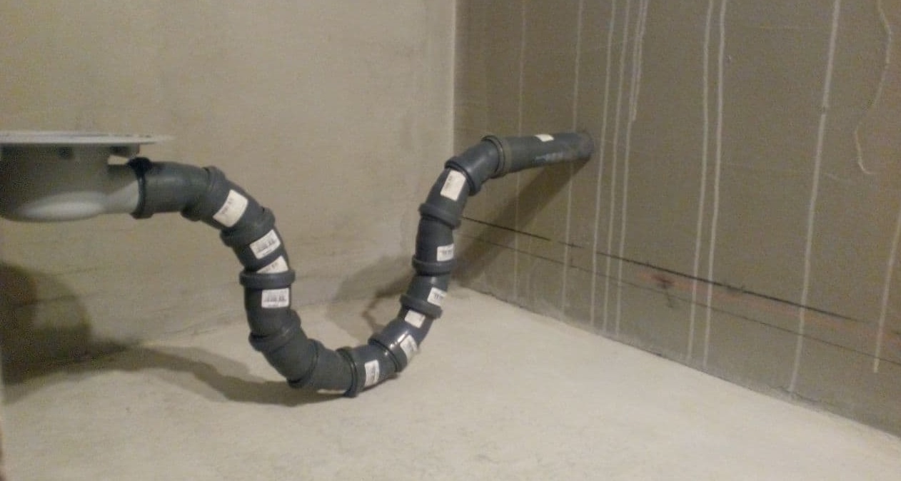

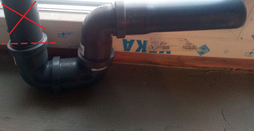

У меня. 5й этаж и по моему стояку только 2 соседа сверху, 11 и 12 этажи. Сливают не очень активно пока. Ставил макет гидрозатвора (на фото, без трубы которую зачеркнул), наполнил водой, подключил к стояку и оставил на неделю, ну вроде бы его не срывало, подсох немного. Но там и углы препятствуют наверно и масса воды неплохая. Получается, что на нижних этажах меньше вероятность срыва ?
Взял себе трап Ravak SN501 вот такой https://ravak-ua.com/dushevoy-kanal-ravak-sn501-105x105-50_1517-13/ Там и гидро и сухой затвор (шторка закрывается своим весом, она примерно грамм 10). Объем мокрой части затвора - 170 мл (замерял).

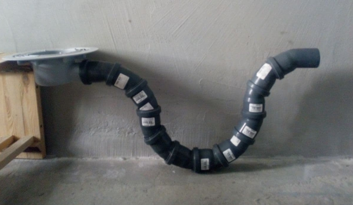

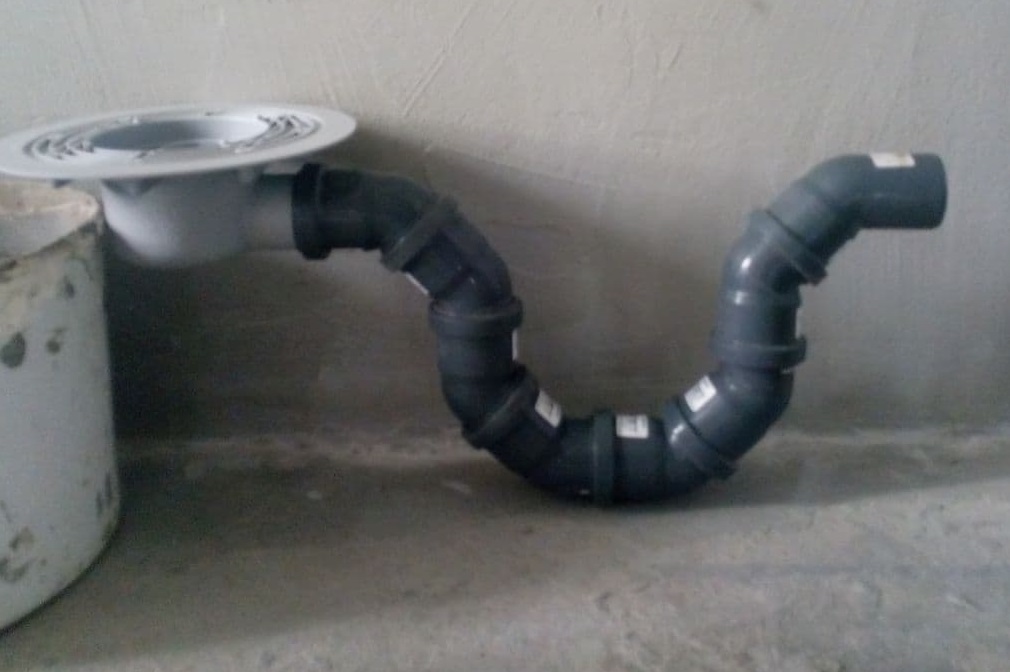

Настало время извращений. Собрал такие макеты. из уголков 45 и 30 градусов. Высота первого (45) - 26 см, второго (30) - 34 см.
Их не вытащит, думаю. Но идея г.вно наверно :( :( :( ?
В них будет скапливаться тяжелый мусор, и это приведет к засору ?
Также проблема подключения к канализации, они слишком огромны, выход из 1го на 6 см выше горизонтального канала канализации, выход из 2го - на 14 см выше.
Эстетика пофигу, для обеих конструкций нужно лить высокий поддон, я готов заплатить такую цену, если б оно еще работало.
Посоветуйте как быть.

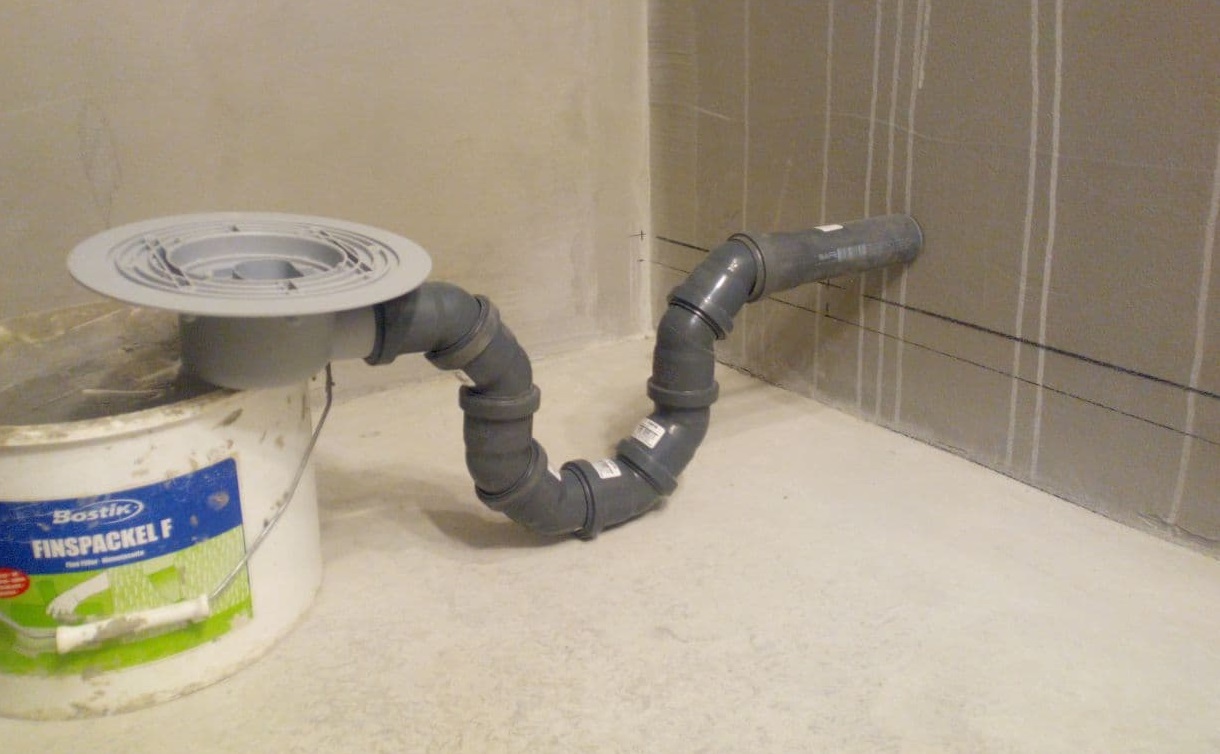

вот еще вариант решения (не мой) кажется я тормоз и не увидел более элегантной схемы сборки
но это тоже получается дублирование затвора а также волнуюсь не будет ли он забиваться тяжелым мусором

Mark17, дублировать последовательно гидрозатворы нельзя! При малом уровне воды над первым затвором скорость слива становится неприемлемо низкой, будет болото грязное стоять в ногах у моющегося.
Либо один глубокий самодельный из отводов. Либо один сухой.

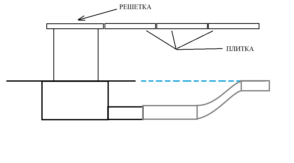

подумал если нельзя гидрозатвор дублирующий,
то может можно поставить сухой дублирующий затвор ??? и в качестве затвора обратный клапан 50 мм.
там вроде шторка такая клац назад, прикрылась Ну очень стремает меня нюхать каки из трубы.

Mazayac написал: Hepvo или McAlpine
они вроде бы для вертикальной установки, мне на лежак 50мм что-то дополнительно поставить хочется.

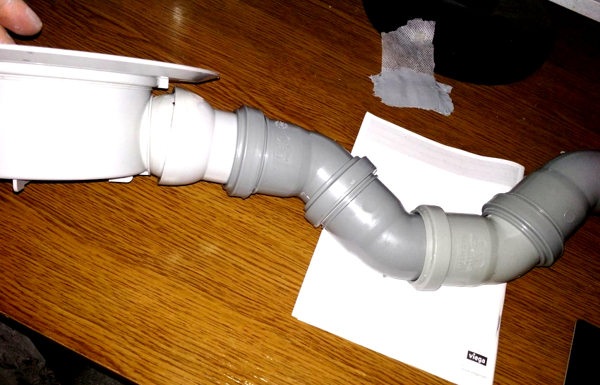

А что если исключить из системы двух гидрозатворов воздушную подушку ? Будет работать оно ? Правда оно утопит шторку сухого затвора.
По сути система сведется вот к этому
Mazayac написал: один глубокий самодельный из отводов
Но при этом решеточка Равака будет сверху.
