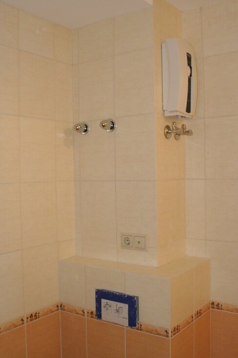

Здравствуйте!
А где нынче принято у приличных людей размещать проточный водонагреватель? Прятать в сантехшкафу или выносить на самое видное место? Вроде как снаружи удобнее - и регулятор в доступе, и лампочку видно...

Medvedd
Medvedd
Регистрация: 05.02.2020
Сообщений: 468
15.08.2021 в 15:06:11
Мощность 11-13 квт. Габариты Ш225хВ480хГ105. Внутрь шкафа - тесно получается... Наверное повешу на переднюю стенку сантехшкафа из двух слоев аквапанели. Прям над люком И трубы будут скрыты, и панель с индикацией видна, и залезть будет можно - если чо. Всем спасибо!

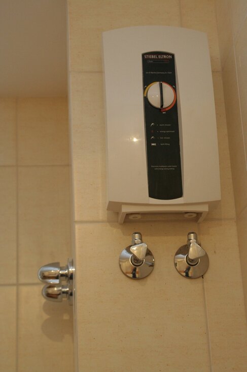

C2h5-OH
C2h5-OH
Регистрация: 11.03.2006
Черноголовка
Сообщений: 9677
17.08.2021 в 10:56:51
вот. оставалось поставить американки.
ashim1990
ashim1990
Регистрация: 24.10.2016
Сообщений: 980
17.08.2021 в 12:49:40
C2h5-OH написал: вот. осталось поставить американки.
Норм. Какая мощность?
