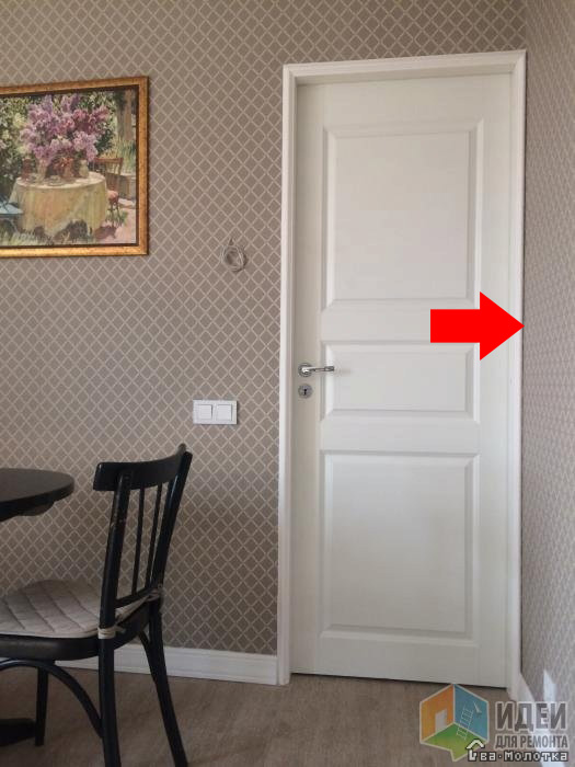

Добрый день, Можете пожалуйста посоветовать? Я в туалете на боковые стены положила плитку не в идеальной плоскости, она лежит "волнообразно", с перепадами в целом до 3 мм (первый раз делала - напортачила), наличник двери будет стыковаться вплотную к боковым стенам.
*узкий туалет, дверь и по бокам наличники, стена где дверь - отсутствует, есть только кусок стены над дверным проемом - по бокам дверного проема стен нет вообще, там просто дверной проем 69 см, такой узкий потому что с одной стороны туалета короб под трубы).
Вот пример фото как я визуально хотела сделать примыкание (красной стрелочкой показала).
Но из-за криво положенной плитки у меня не получатся ровного примыкания наличника к плитки, получаются зазоры до 3 мм.
Я правильно понимаю что у меня только два варианта; 1) просто заполнить зазор белым герметиком (мне кажется будет плохо смотреться, да?) 2) медленно и аккуратно подпиливать наличник под искривленную форму стены (плитки), но будет ли это красиво? и возможно ли это технически? (чем можно так сделать? боюсь белая бумага которой он обклеен будет задираться, может ее чем то отпарить, потом сточить алмазным бруском наличник и приклеить\загнуть бумагу обратно?)
*И да, мне в любом случаи нужно будет укорачивать наличники, потому что они 7 см а мне нужно ~3.5 см

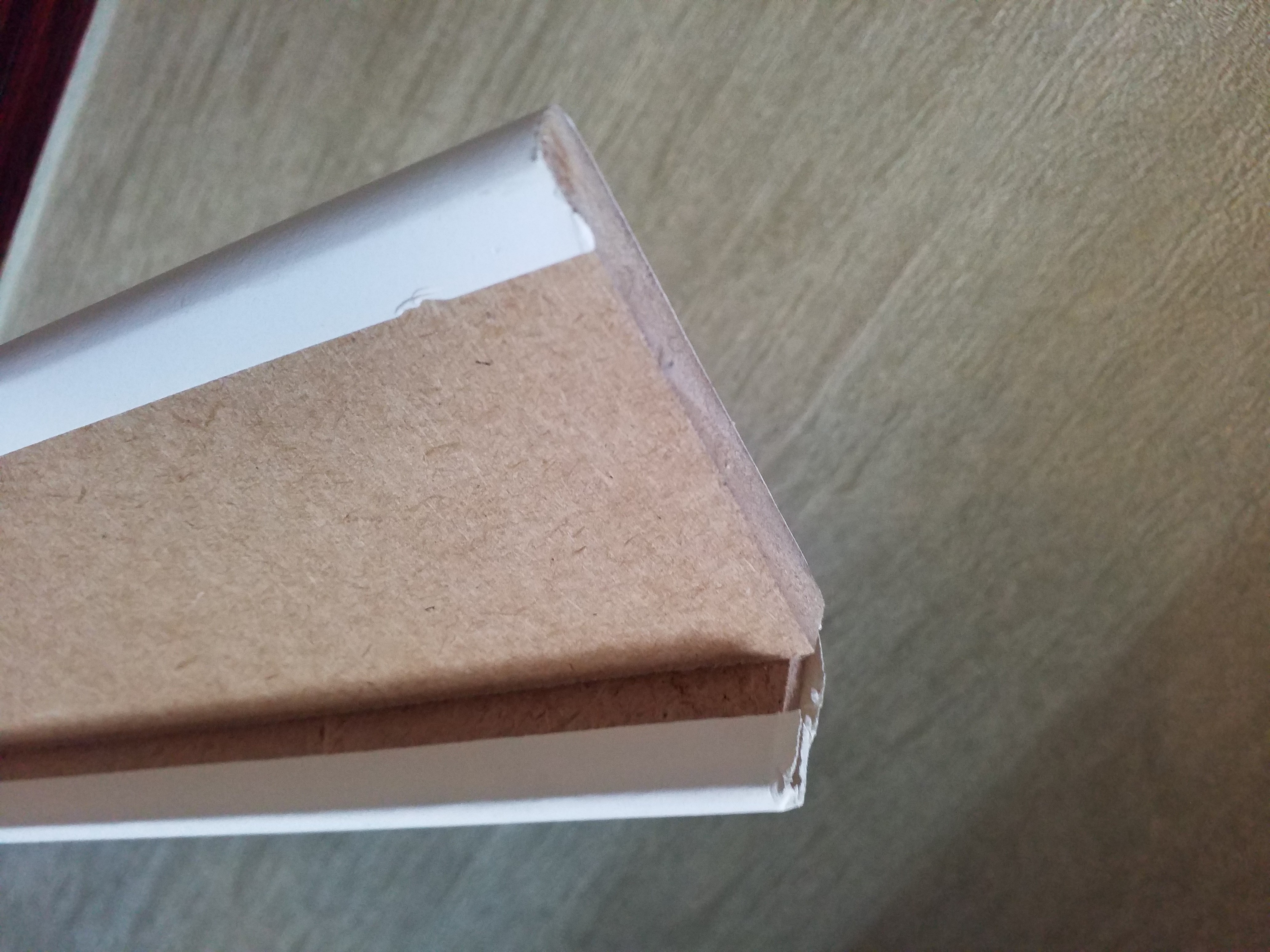

Вот такие наличники, на вид похоже на очень плотно прессованную бумагу

Siri93 написал: 1) просто заполнить зазор белым герметиком (мне кажется будет плохо смотреться, да?) 2) медленно и аккуратно подпиливать наличник под искривленную форму стены (плитки), но будет ли это красиво? и возможно ли это технически?
технически возможно всё. Но ради бога, не спрашивайте советов по выбору цвета , и по выбору между фломастерами и акварельными красками - типа, что красивее -такие вопросы тоже не надо

Знаете как разметить доску для подрезки к неровной стене? Закрепляете доску вертикально к стене на расстоянии сантиметра 3. Раскрываете циркуль на 4 сантиметра. Ведете иглой по стене, грифелем по доске. Неровность стены переносится на доску. Получаете кривую отреза по которой доска примкнет к стене без зазоров. Линию реза начинаете вести по доске с таким отступом от края, чтобы получилась желаемая ширина.
Заполнив щель герметиком (с наплывом на наличник) избежите его разлохмачивания.

Купить раскладку внутреннюю для кафельной плитки и одеть на торец наличника. Или срезав заднюю часть профиля вклеить между стеной и наличником.

strider1978 написал: Купить раскладку внутреннюю для кафельной плитки и одеть на торец наличника. Или срезав заднюю часть профиля вклеить между стеной и наличником.
strider1978, это спасет от задиров и разлохмачивания со стороны наличника. И от необходимости его фигурно пилить. Но со стороны примыкания раскладки к кафелю проблема переменной щели останется. Герметик в цвет раскладки совпадающий с цветом плитки скроет это.

Мишутк написал: Но со стороны примыкания раскладки к кафелю проблема переменной щели останется.
Если профиль вклеивать - не останется.

Siri93, Можете объяснить: зачем там наличник вообще замем там огрызок от наличника зачем там кривой огрызок от наличника ? Когда можно срезать шип на коробе (паз превратится в четверть) и завести туда уголок из обрезков плитки.
