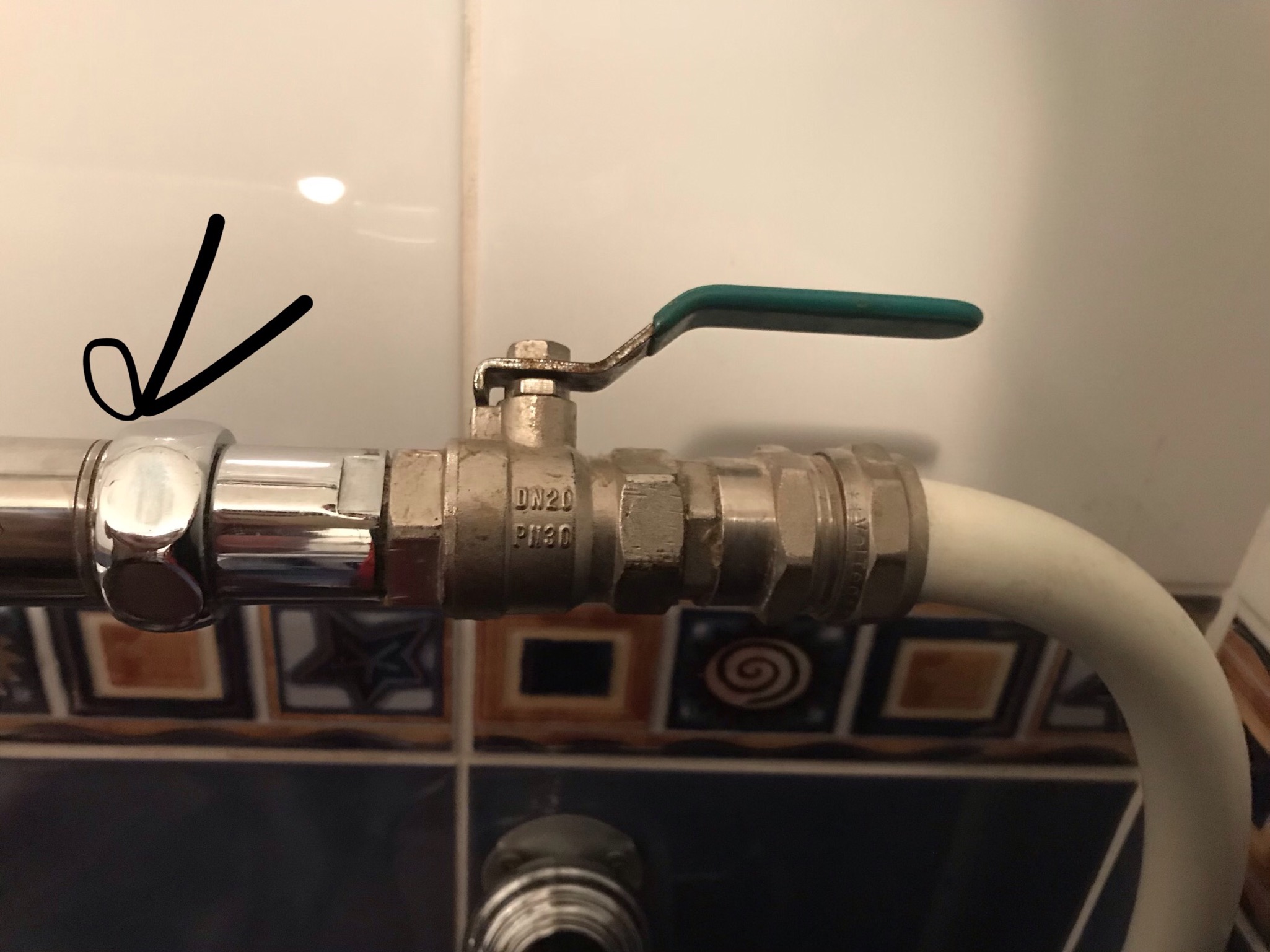

Mazayac, ну да, стояк перекрою. Я так понимаю ещё гидроудар может быть, если его закрыть? А когда кран при протечке меняют во время отопительного сезона стояк в подвале перекрывают? Ещё один вопрос, после опрессовки вода остаётся же в трубах?

xpm011, гидроудара при перекрытии конкретно этих кранов - не будет. "Всего лишь" отключатся (число этажей х 2) радиаторов. Тут риск заключается в том, что Вы тронете красные краны и они тоже потекут по штокам :)
Запрещена запорно-регулировочная арматура на стояках в пределах квартир, рукожопы, вкорячившие пластиковый байпас после шаровых, постарались на славу.
СтоякИ (подачи и обратки) внизу сначала перекрывают, отсекая циркуляционный контур с радиаторос, потом сливают, и после этого меняют краны в квартире.
Система должна быть заполнена водой круглый год. Но некоторые опустившиеся УК сливают её в межсезонье, вызывая ускоренную коррозию труб.

Mazayac, ещё вопрос, в ванной тоже после опрессовки чуть потекло. Решил щас подкрутить, покрутил но вместе с этим и кран прокрутился (чет я тупанул его тоже подержать) херово или это и надо в обратное положение вернуть, метапол на излом не пойдёт или прокладку не сдвинет и тд?? Кран стоял почти параллельно плоскости Подтягивал в месте, где стрелка

xpm011, о, ещё и полотенчик с кранами и без байпаса. Огонь, чё. По месту виднее, чего там теперь можно крутить, а чего уже не стоит...
