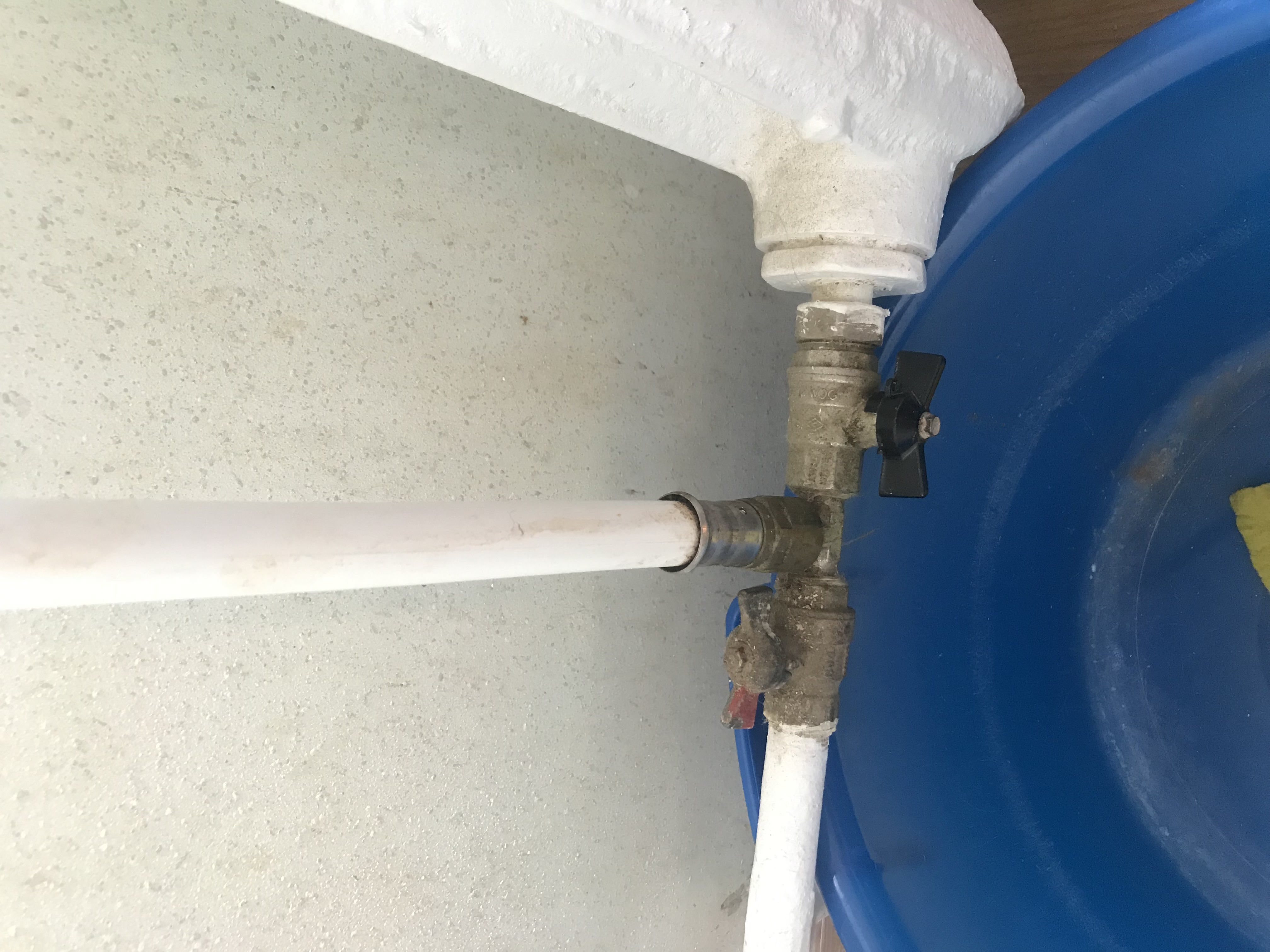

Добрый день, после опрессовки батарей потек кран с вентиля. Подскажите, можно ли в таком кране заменить прокладку или нужно просто что-то подтянуть? Заранее спасибо.
Если нужны еще какие-либо фото - предоставлю.

Прокладки не заменить без разборки всего крана - дешевле заменить.
После подачи отопления капать может перестать, а может и не перестать - так что лучше заменить или ликвидировать (см.ниже).
А вот с остальным всё плохо, ликвидировать подобие байпаса из МП (сечение его настолько мало, что душит весь стояк), вварить нормальный байпас перед кранами, дублирующие краны ликвидировать или при необходимости поставить на подаче терморегулятор.
Первые краны заменить на краны с американками это упростит монтаж.

Я так понял у меня строение как у bugatti или это и есть bugatti, то есть там уплотняющее кольцо и закрывается кольцом из латуни. В любом случае разбирать нужно? Я, видимо, неправильно выразился. Подтекает с самой ручки.

У вас Бугатик древней серии. По-хорошему его под замену. Можно попробовать подтянуть гайку. Для этого перекройте кран, очистите от грязи шток (щеткой), и затяните гайку на штоке до прижима. Потом чуть сильнее (на пол-оборота).

AKI, да, пока так и сделал, только при затяжке немного начал прокручиваться шток, пришлось шток держать и подтягивать. А если под гайку подложить прокладку - эффект будет?

передавливать фторопластовое уплотнение - плохо. Штатная шайба будет выдавливать его в стороны. Тут проблема не в силе зажима, а в том, что грязь набилась в щель между штоком и уплотнением. И хоть обдавись ее не убрать. А это место, из которого может сопливить. Причем не сразу, а после открывания/закрывания. Когда грязь продерет фторопласт. Поэтому если затяжка гайки не поможет - кран только под замену.

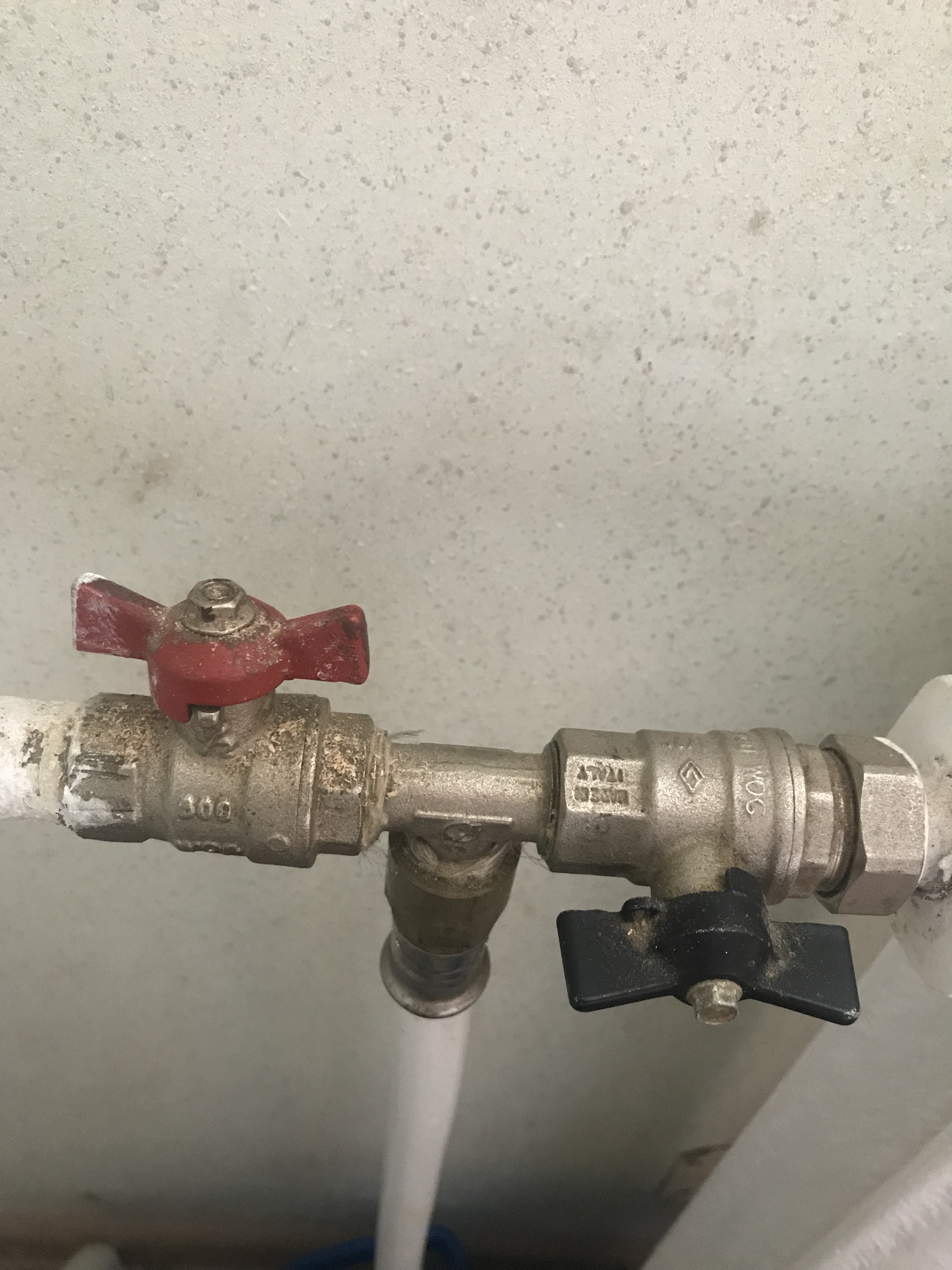

alice tracy, я так понимаю, что он просто грязный. Для примера, второй кран верхний. Такой же, но выглядит иначе.
xpm011,
Из совсем бюджетных можно смело брать Valtec Base, но там уплотнители штока из тефлона, могут так же засопливиться через несколько лет и придётся подтягивать...
Краны с красными ручками ни в коем случае не закрывать! Лучше вообще снять с них ручки.

xpm011, гидроудара при перекрытии конкретно этих кранов - не будет. "Всего лишь" отключатся (число этажей х 2) радиаторов. Тут риск заключается в том, что Вы тронете красные краны и они тоже потекут по штокам
Запрещена запорно-регулировочная арматура на стояках в пределах квартир, рукожопы, вкорячившие пластиковый байпас после шаровых, постарались на славу.
СтоякИ (подачи и обратки) внизу сначала перекрывают, отсекая циркуляционный контур с радиаторос, потом сливают, и после этого меняют краны в квартире.
Система должна быть заполнена водой круглый год. Но некоторые опустившиеся УК сливают её в межсезонье, вызывая ускоренную коррозию труб.

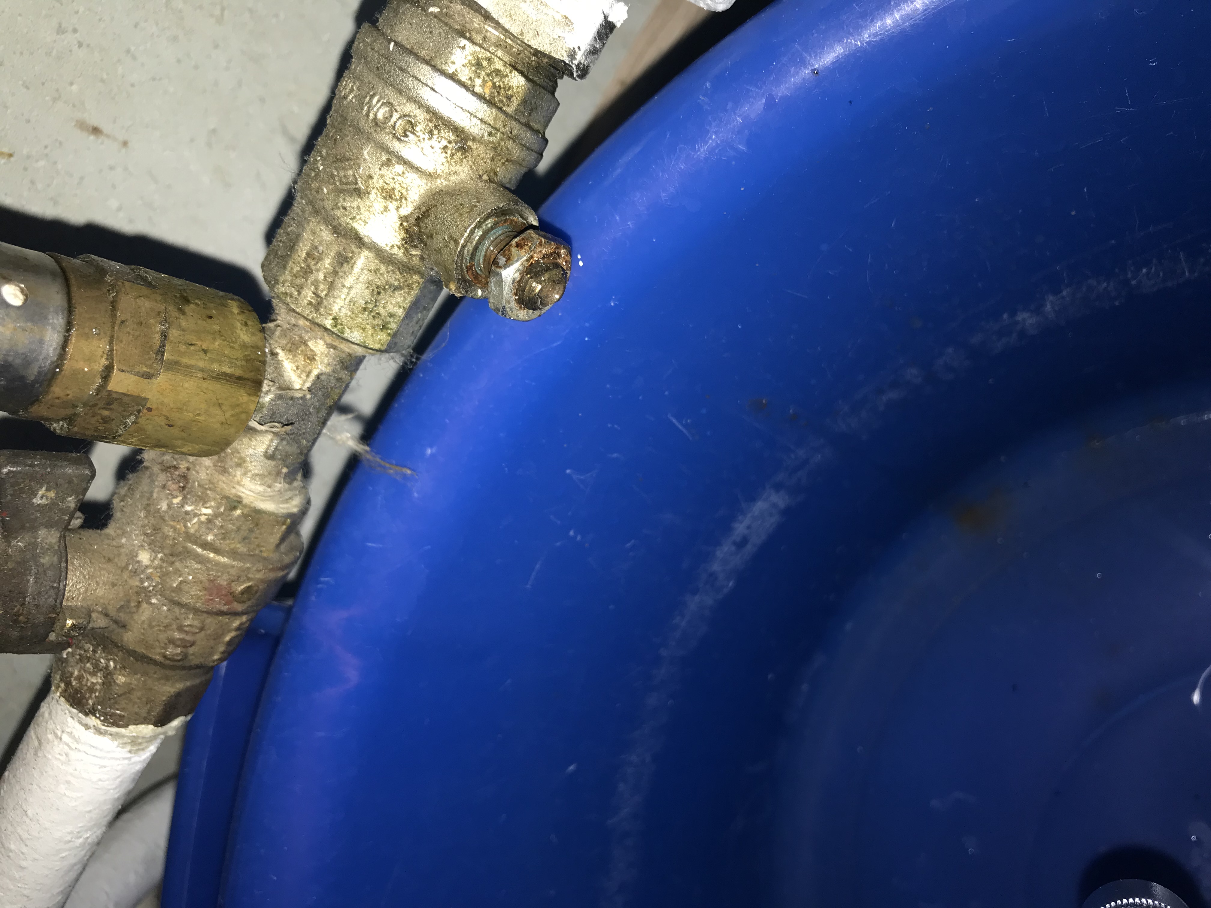

Mazayac, ещё вопрос, в ванной тоже после опрессовки чуть потекло.
Решил щас подкрутить, покрутил но вместе с этим и кран прокрутился (чет я тупанул его тоже подержать) херово или это и надо в обратное положение вернуть, метапол на излом не пойдёт или прокладку не сдвинет и тд?? Кран стоял почти параллельно плоскости
Подтягивал в месте, где стрелка
xpm011, о, ещё и полотенчик с кранами и без байпаса. Огонь, чё.
По месту виднее, чего там теперь можно крутить, а чего уже не стоит...
