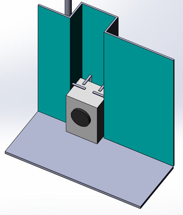

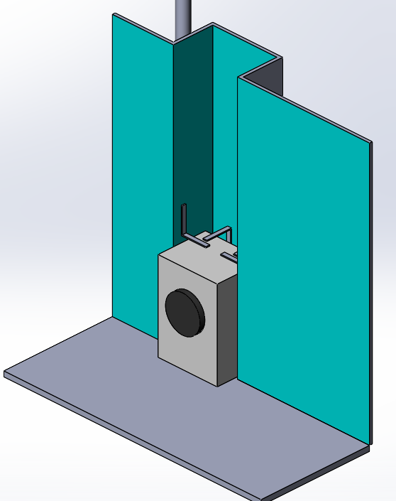

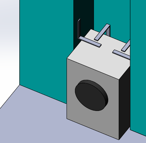

DolinEA
DolinEA
Регистрация: 25.06.2015
Сообщений: 721
05.10.2021 в 23:13:43
Так не пойдет?
Шаг 1 - 4 уголка
Шаг 2 - площадка
Шаг 3 - Установка сушилки
Альтернативный вариант, уголки вверх:
И результат:
