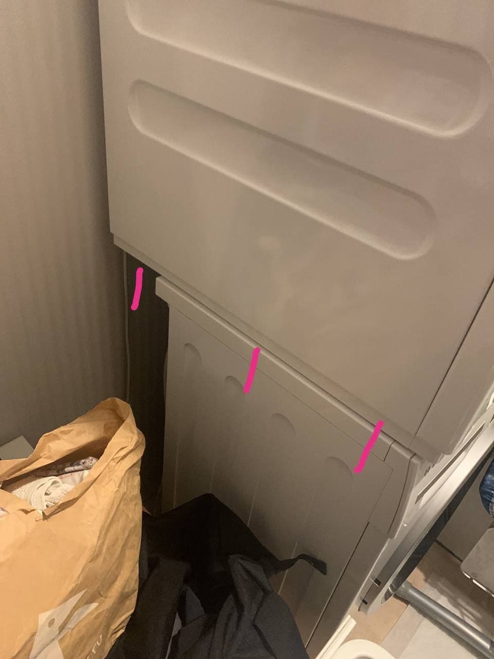

sanya1965, я понимаю. Но если я сделаю в эту нишу шкаф, у меня не останется зазора между стиралкой и этим шкафом. Строго говоря у меня и сейчас зазор от стены на грани дозволенного

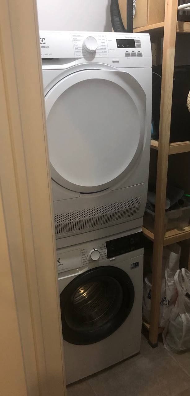

В общем пообщался с живыми юзерами и понял, что штатный переходник более чем справляется с такой историей и необходимости городить полки/уголки/шкафы нет. Полноразмерная сушилка Electrolux над узкой стиралкой Electrolux. Инструкция: Как видно, допустимая глубина стиральной машины вплоть до 43 см.

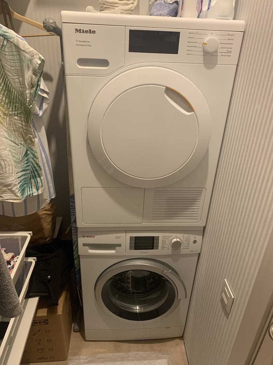

А вот полноразмерная сушка Miele над узкой стиралкой Bosch. Переходник от Miele, закреплен штатным способом, просто из 6 саморезов используются 4.

DolinEA, у встройки зазоры те же 2мм. И ничего так...
DolinEA
DolinEA
Регистрация: 25.06.2015
Сообщений: 721
07.10.2021 в 09:06:44
sanya1965 написал: DolinEA, у встройки зазоры те же 2мм. И ничего так...
sanya1965, ну во-первых всё-таки не 2мм, а где-то ближе к сантиметру. А во-вторых встройка это не просто стиралка без кожуха, это другая конструкция, которая изначально более жесткая, меньше вибрирует и т.д. Поэтому и стоит дороже.

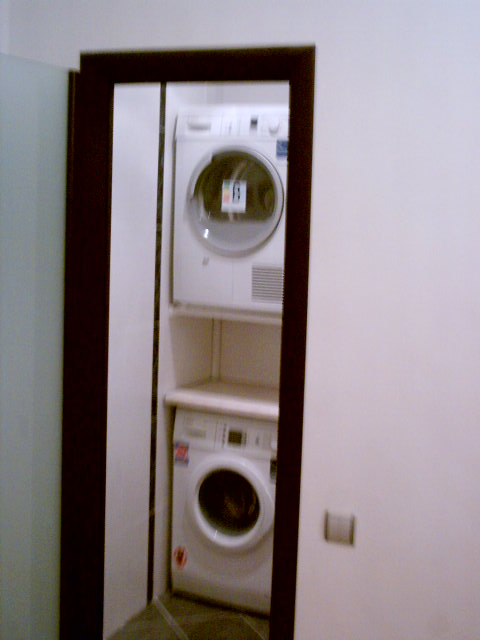

Сделана специальная стойка для такой сборки. Столешница годится для глажения белья.

pool, кронштейны стандартные покумные вроде? Точки крепления только на вертикальные направляющие? Если они рассчитаны на вес сушилки, очень хорошее решение. Поделитесь производителем, пожалуйста.

Мишутк написал: pool, кронштейны стандартные покумные вроде? Точки крепления только на вертикальные направляющие? Если они рассчитаны на вес сушилки, очень хорошее решение. Поделитесь производителем, пожалуйста.
Мишутк, :)
Я и есть производитель. Кронштейны не покупные, всё делалось из профильной трубы разного сечения. Проект мой, реализация моя. Сварщик только был Василий Алибабаевич.

07.10.2021 в 11:22:00
pool, по сути получается аналог системы хранения Elfa, Aristo и так далее? Тоже вполне себе вариант. Хотя лично мне не нравится разрыв между приборами, но полагаю это пожелание конкретно этого заказчика и можно сделать максимально плотно.
