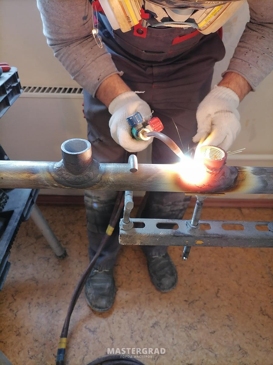

AKI написал: что не так со швом отвода?
повторюсь - он варен электродом , резкие края сварочных ванн , сварочные ванны - вогнуты
AKI
AKI
Регистрация: 28.03.2012
Сообщений: 6814
08.10.2021 в 22:04:49
fhntv написал: повторюсь - он варен электродом
глупость повторенная дважды не перестает быть глупостью:
P.S. Никакой электрод не дает такой чистоты вокруг сварного шва - все будет забрызгано. А следов болгарки или другой чистки не наблюдается. Это даже если не заглядывать в тему, где Сергей публикует этапы работ.
P.P.S. Людям надо верить, даже если "в своей заднице" сомневаетесь. По крайней мере до тех пор, пока они не докажут обратное. А то, что вы не зная человека (Сергея) позволяете себе обвинять его во лжи характеризует лишь вас самих.

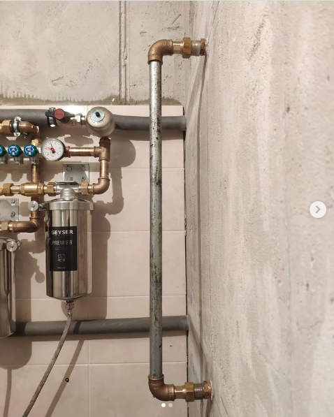

Technik-san, Добрый день Дмитрий Григорьевич. Спасибо Вам большое за консультацию! Буду крепить чугунный стояк и трубы жестко к бетонной стене. Сантехника, кто, мне будет дальше делать разводку пока не нашла, поэтому, чтобы была циркуляция воды на отводах к ПС (боюсь опять забьется шлам), хочу поставить такую же перемычку как Вы ставили. Ребята молодые сварщики, что варили трубы, смогут мне поставить. Труба 25 у меня есть для перемычки - отводы 25 труба и далее кран со сгоном с американкой.. Подскажите пожалуйста, что купить, чтобы поставить такую перемычку. И еще, если Вас не затруднит, подскажите пожалуйста, какие консоли покупать для крепления чугунного стояка и труб ГВС и ХВС ? Очень Вам признательна!!! Спасибо !!!

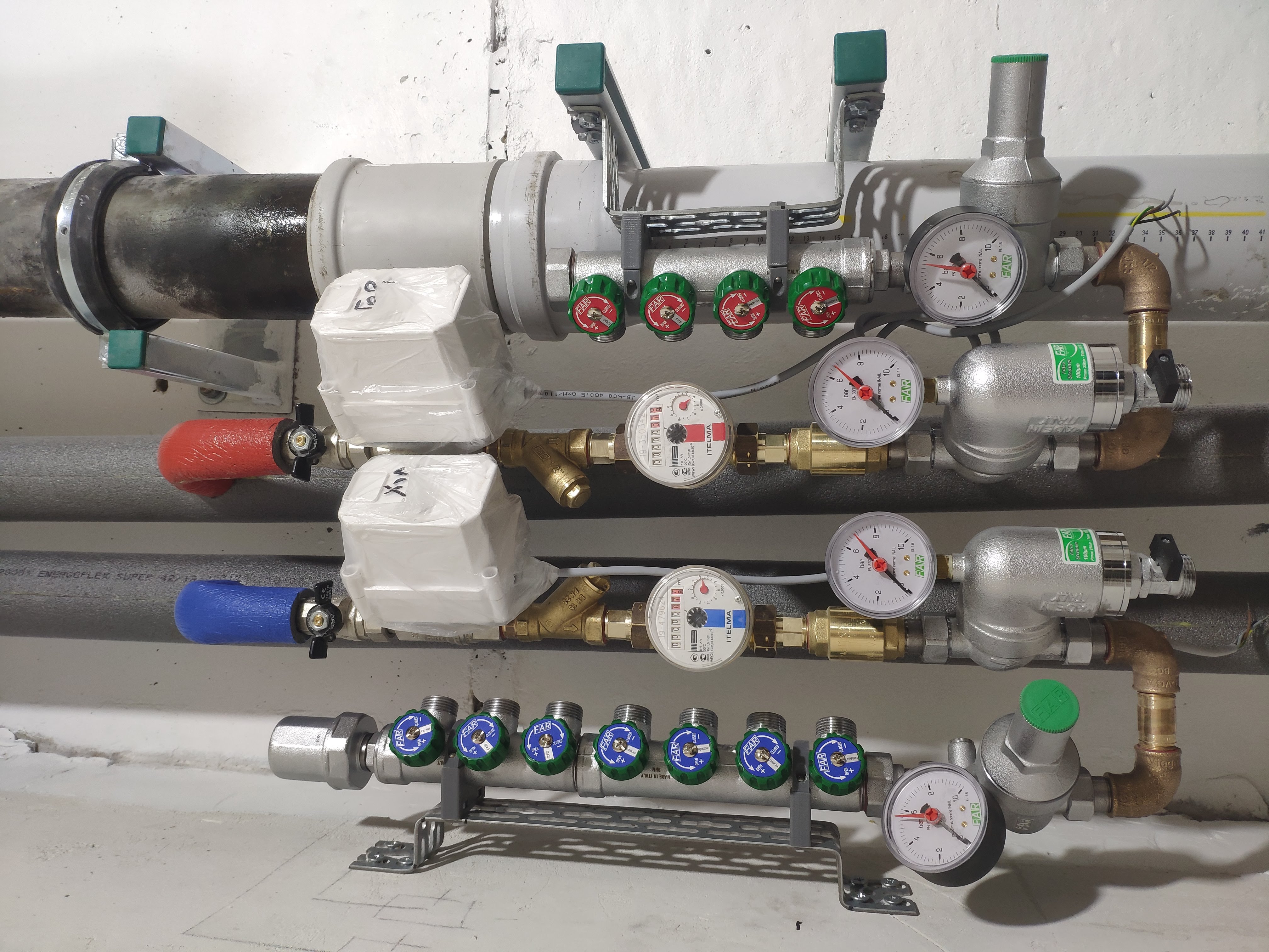

Для крепления стальных стояков и узлов ввода воды я применяю хомуты и консоли Walraven либо Mupro. Для подключения перемычки вместо ПС была использована стальная оцинкованная труба, два бронзовых уголка Viega и присоединительные комплекты (американки) Sanha.

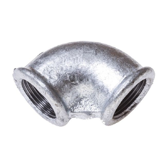

Technik-san, Добрый день Дмитрий Григорьевич! Спасибо большое за наглядный пример! 1) А чем Вы крепите к стене усиленную консоль- чтобы мне сразу купить все ? 2) А можно для перемычки использовать- уголок чугунный оцинкованный Ду 25 ГОСТ ? И если у меня на отводах Краны шаровые (американка) - то тоже нужны еще присоединительные комплекты (американка)? Огромная Вам благодарность за советы!!!

  1. Оцинкованные уголки из ковкого чугуна, те что у Вас на фото, так же можно использовать для перемычки.

Technik-san, Спасибо большое! И если у меня на отводах Краны шаровые (американка) - то тоже нужно еще покупать присоединительные комплекты (американка) для соединения с перемычкой?

ALLA - 2021 - да, придется докупать, если ПС будет крепиться на расстоянии от кранов, а если ПС вплотную к кранам, то докупать не надо.
