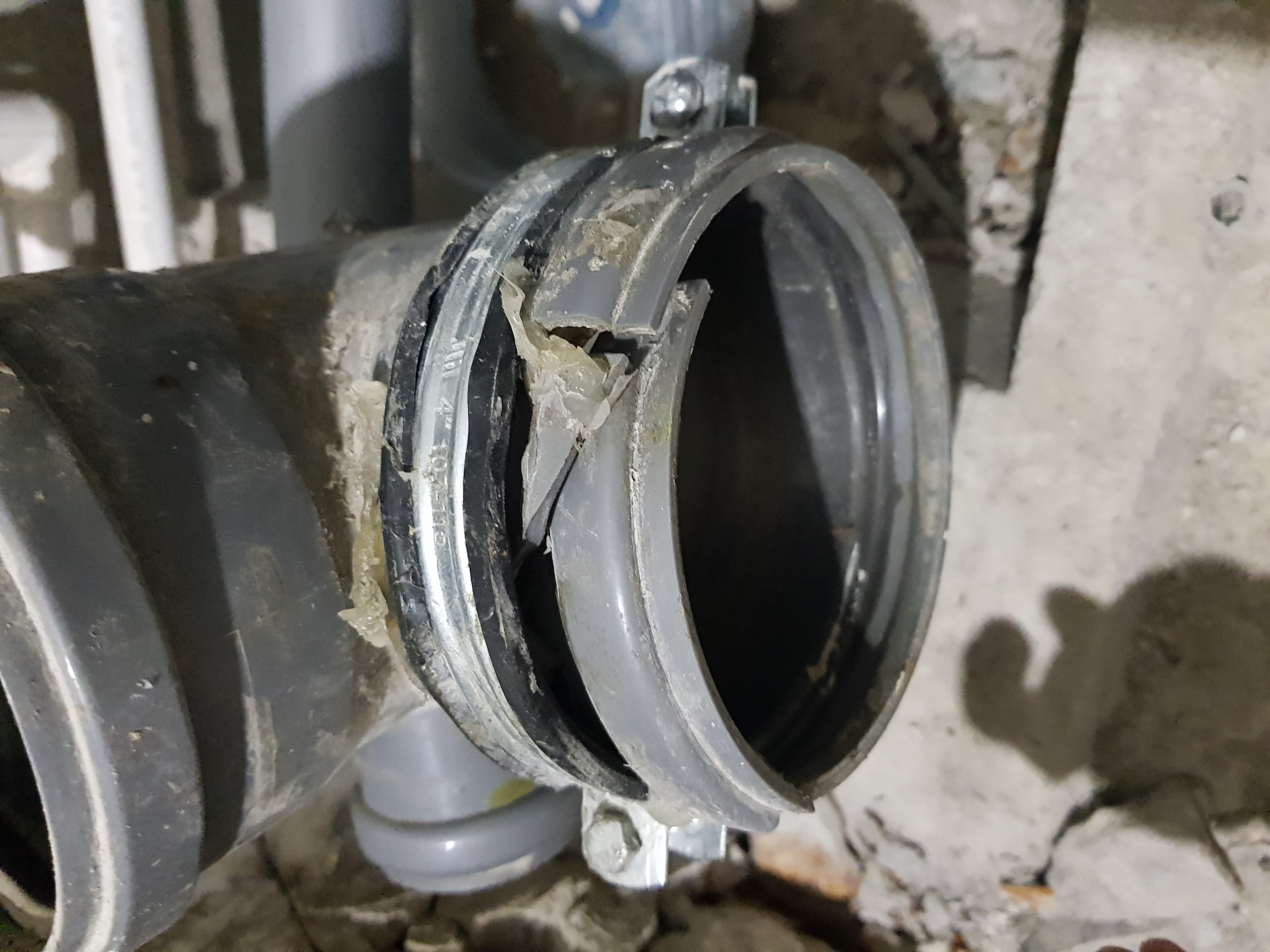

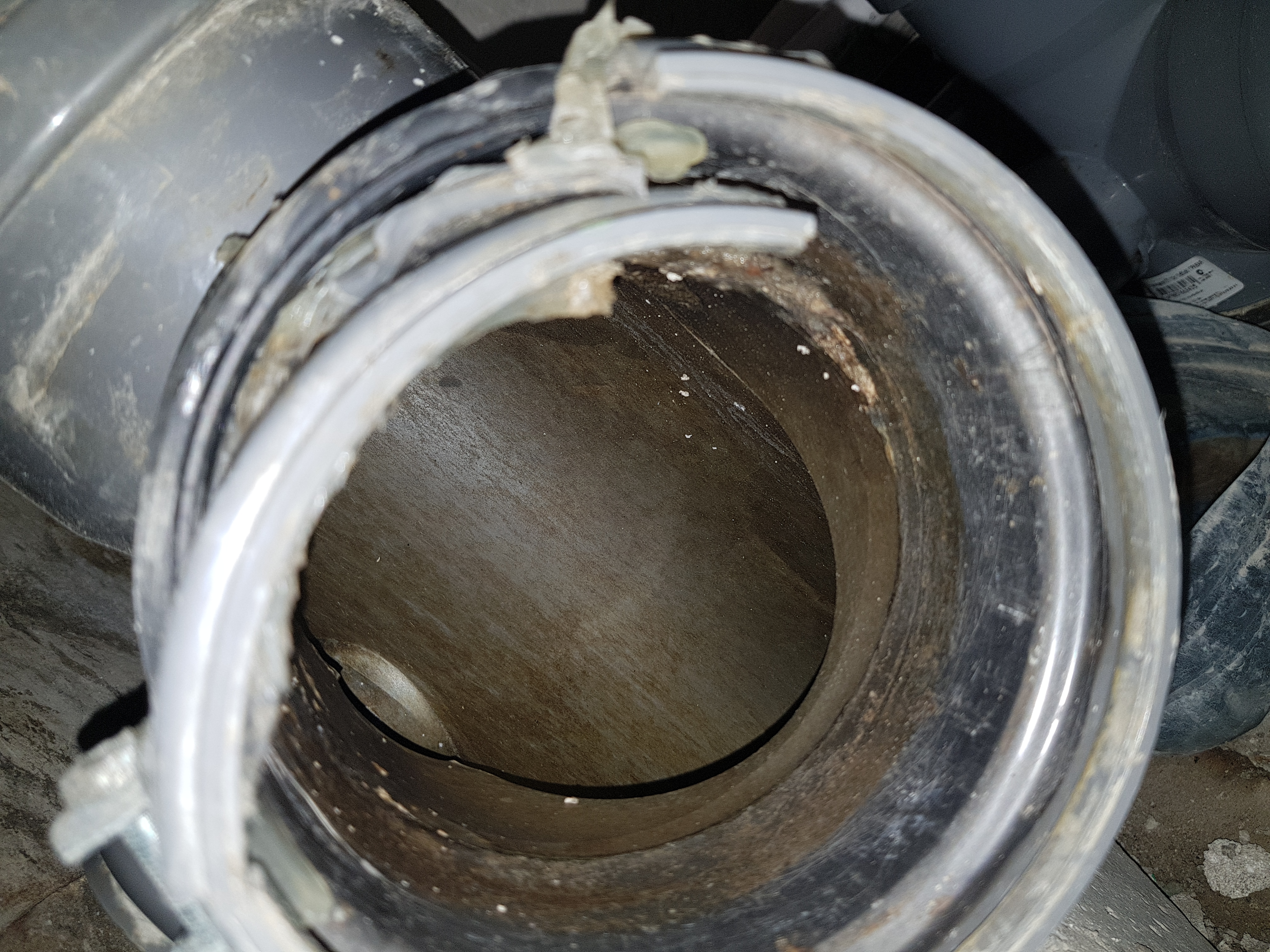

Inter написал: А раз трещина не сходится-значит резинка и сейчас там вывернутая.
Не сходится трещина.. думаю что реально на сухую пихали и за счет диаметра + старость пластика + силаестьуманенадо.. вот и итог Причем приходил сантех с ук который стоячки переваривал я хотел чтобы они сделали сказал мороки много пайки если типа не найдете нормальных тогда сделаем.. главное говорит смотрите чтобы когда на инсталяцию поставят отвод чтобы резинку не завернули а то потечет.. эти пришли чуваки я им говорю так и так будете ставить главное резинку не завернуть.. и рукой проверить вон перчатки разовые пожалуйста.. даже млин ухом не повели типа и так все знают.. ну вот и итог.

bc----, да я хотел так полечить только стеклотканью не марлей.. сказали что не липнет ничего.. взял кусок трубы обрезка хотел проверить как прихватится та же эпоксидка или этот соудал фиксалл тоже на него смотрел.. но отговорили тут менять лучше.. я то не против даже все куплю пох уже на принципе за свой счет ведь можно было хотя бы сказать что треснуло но нет же надо замазать силикончиком по грязи и убежать как дети малые.. а вроди взрослые мужики.
кстати один из них когда ставил мелкие патрубки 50ки сказал что еле поставил т.к. оттуда с канальи нехилое давление воздуха.. ветер. как тогда ваще ее менять

19831983 написал: bc----, да я хотел так полечить только стеклотканью не марлей.. сказали что не липнет ничего.. взял кусок трубы обрезка хотел проверить как прихватится та же эпоксидка или этот соудал фиксалл тоже на него смотрел..
19831983, нет, стеклоткань не пойдет, она не тянется в отличие от бинта. Насчет ваших сомнений - все элементарно. Купите две короткие трубы 110, воткните их одна в другую, и проведите на стыке описанную мной процедуру. Через пару суток попробуйте их разъединить, или провернуть. Сами увидите прочность этой заплатки.

bc---- написал: Сами увидите прочность этой заплатки.
только надо быть уверенным что там резинка не провернута. а то потечет все равно. в идеале поменять конечно.. подумаю, можно проклеить ливануть и посмотреть если будет хоть капля то точно не варик. был бы этаж высокий то менял бы 100%, а тут так интенсивно льют.. прям ниагара.

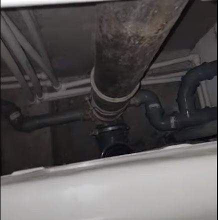

19831983 написал: Трубу с низу отмыл... не черная Темно серая.
Всё в потёках... Однозначно, где-то сочится, нужна тщательная ревизия-поиск трещин или негерметичных уплотнений и их замена.

19831983 написал:
19831983, у меня ситуация похожая. Чугунный стояк, очень сильно ржавый. Про уплотнительные резинки там даже речи не идет, поэтому герметизировал описанным способом. Уже лет 8-9 полет нормальный.

Вообщем сняли крестовину поставили новую в 4 утра.
Так чуть подломано :swoon можно на силиконе было оставить (сарказм). Платишь людям а потом еще и проверяешь за ними, почему нельзя делать свою работу нормально.
