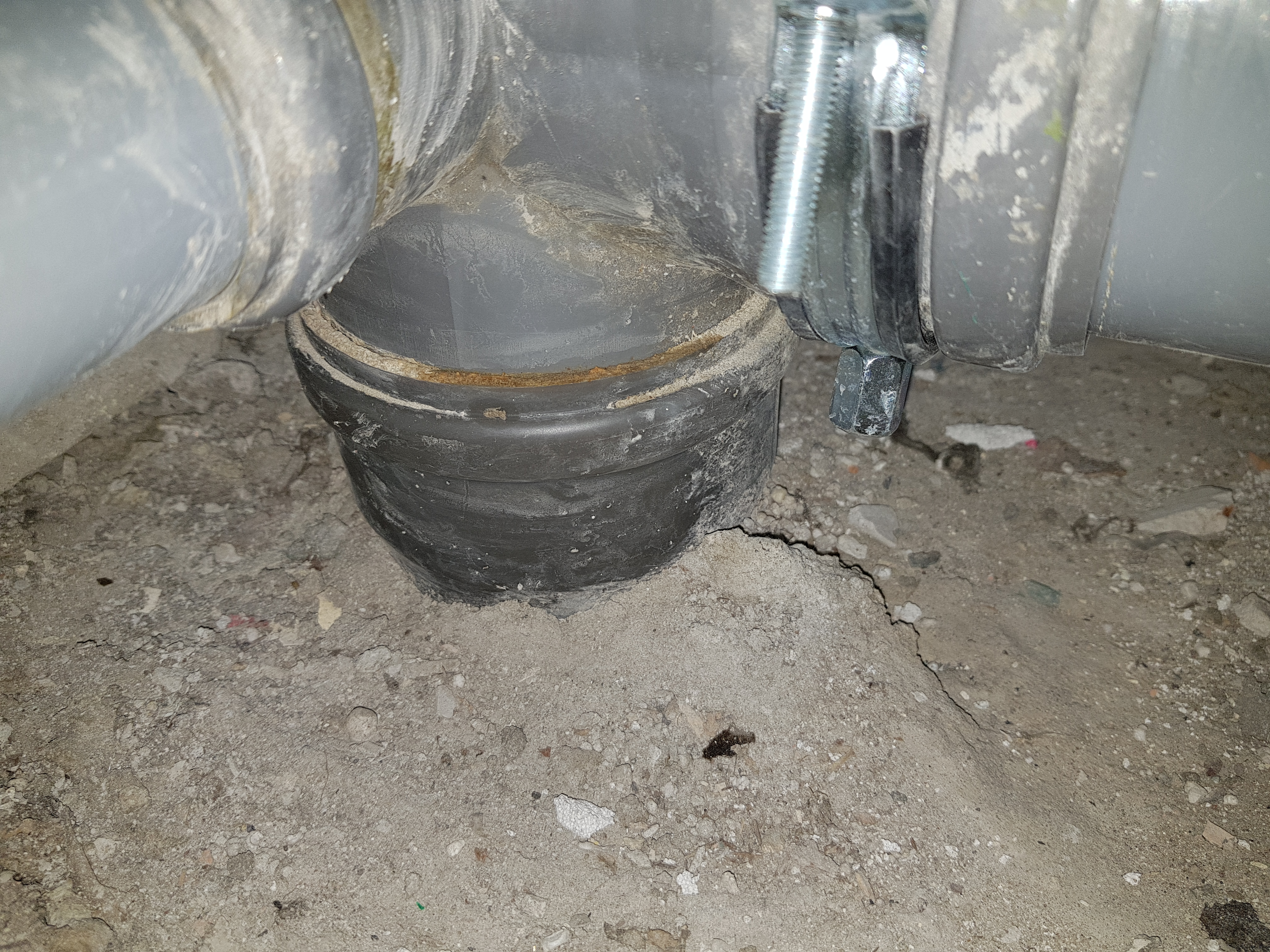

Inter, спасибо за комментарий. я о верхней трубе написал к тому, что верхняя труба 110 т.е. кто то уже менял это добро.. мне кажется тройник и крестовина на 110.. в тройник они же поставили на 50 две трубы, там все целое, ведь 50 в 48 не всунули бы или можно? тройник и крестовина по размеру похожи визуально с отводом на 87 угол.. выглядит не старым.. пыльный грязный ободок квадратный не круглый, цвет серый-серебристый не черный. похоже меняна каналия... как проверить диаметр крестовины так же а ширину раструба или нет смысла раструб мерять а просто участок прямой на крестовине и на тройнике измерять? треснуло я думаю из за старости + запихивали на сухую + от того что засунув переход на инсталляцию наверное опускали ее и рычагом поломали.. там и выход на унитаз не под 90 градусов на инсталляции.. еще есть раструб трубы в низу прям почти у основания плиты. может поставить туда переход с 110 на 108 и вверх пойти нормально 110кой? вот низ я не померял трубу что торчит из плиты может там как раз 108 а у нас и соседей уже с верху поставили 110 или такое не может быть?

Меня сейчас какашками закидают, но все же дам совет. Покупаете в аптеке широкий бинт и тубу клей-герметика Soudal Fixall. Хомут нафиг. Трещину, место соединения по кругу густо промазываем фиксолом (по всему диаметру трубы). Делаем пару тугих мотков бинтом, чтобы клей сквозь него продавился. Снова намазываем, еще пару мотков. Захватываем и место соединения труб и трещину с запасом в обе стороны. И так пока туба не закончится. Да, предварительно все очистить и обезжирить. По опыту такая заплатка даже на полипропилене отлично держится.
Насчет замены тройника - конечно, чисто технически вариант более правильный. Но заряд говна, прилетевший через 15 этажей - это сильный аргумент. А совет обойти 15 этажей в жилом доме и договориться о неиспользовании канализации иначе как циничной шуткой назвать сложно. Вопрос с местными советчиками решается очень просто. Предложите им 2 обязательных условия:

19831983 написал: верхняя труба 110 т.е. кто то уже менял это добро..
соседи сверху делали ремонт у себя и договорились с предыдущими владельцами этой квартиры на замену этого участка-чтобы к ним пришёл 110ый раструб
19831983 написал: мне кажется тройник и крестовина на 110
нитка то ещё осталась в наличии? Измеряйте, а главное-договоритесь с соседями снизу и померьте диаметр трубы там. Тогда точно станет известно какой
19831983 написал: раструб трубы в низу прям почти у основания плиты
А то может оказаться, что раструб 108, а крестовину и тройник впихнули 110ые... внизу временно прокатило (позднее лопнет), а с боковым отводом сразу случилось то, что и должно случиться. Только в эту версию плохо вписывается деталь между тройником и компенсатором... разве что пролёт случился, трубу неправильно обрезали, а потом нарастили на длину раструба.
19831983 написал: треснуло я думаю из за старости
Это само собой, но трещина стянутая хомутом не сходится-очень похоже на разные диаметры.
19831983 написал: еще есть раструб трубы в низу прям почти у основания плиты. может поставить туда переход с 110 на 108 и вверх пойти нормально 110кой?
Я об этом и написал прошлый раз. Но есть нюанс-взлетит высота унитаза. А он и сейчас думается выше чем надо получается-так что следующий ваш вопрос будет-как опустить инсталляцию. И ванна тоже поднимется. Поэтому, правильно сейчас договариваться с соседями снизу, измерить верхнюю трубу у них, а если окажется 108ой-то менять. Они тоже должны быть в это заинтересованы-надо только привести правильные аргументы.

bc---- написал: А совет обойти 15 этажей в жилом доме и договориться о неиспользовании канализации иначе как циничной шуткой назвать сложно. Вопрос с местными советчиками решается очень просто. Предложите им 2 обязательных условия:
Договариваются они сами. Сами и за свой счет отмывают санузел.
Не надо обходить никакие 15 этажей. Заранее готовится сборка фасонины для замены, компенсатор сдвигается вверх. После этого прислушиваемся к звукам, если слышно что сверху польётся, то компенсатор осаживается на место. Если всё тихо-то сдергивается прежняя сборка и на её место ставится новая, осаживается компенсатор. Это занимает считанные секунды-за это время сверху ничего долететь не успевает. Есть ещё несколько лайфхаков-как обезопаситься от залива, они применяются по мере необходимости. Замена, разумеется, производится не в пиковые часы, сначала вычисляется время, когда вероятность сброса стоков минимальная. Или рано утром-часа в 4-5.

Inter, Унитаз стоял до этого обычный с косым выпуском без подставок и пьедестала. Я не стал убирать черновой пол в санкабине и получается он выше всей квартиры и порожек на входе. Да не удобно но однажды у меня холодной воды стояк прохудился и лило пол ночи в прихожую. Не много но не приятно вызывать аварийку и бегать с тряпками. У родителей было так же но в коридоре воды небыло ибо за счет советского порожка все осталось в ванной... так что эти неудобные нормы иногда имеют смысл. Короче я не стал заморачиваться и оставил. Там кстати где стояк еще и углубление под него сделано в нише. За счет этого инсталяшка получается по шпильке для навески 34 см от чернового пола

Это нормально (если забыть о том, что весь пол задран), но
19831983 написал: есть раструб трубы в низу прям почти у основания плиты. может поставить туда переход с 110 на 108 и вверх пойти нормально 110кой?
уже не не прокатит в лоб-надо или разрабатывать проект "аквапарка" или смещать инсталляцию в сторону. Прямые углы плохо. От них надо избавляться. В общем, надо забыть о том что уже сделано и деньгах, за это уплаченных. И начинать с нуля. Это если есть желание сделать правильно и не трястись, думая-рванет заложенная мина или пронесёт. :confused:

Вообщем докладываю... Ободки на !всех! раструбах и новых и старых = 40см Даже на той что торчит от нижних соседей. Делаю вывод что все трубы 110 почему так... Диаметр ободков раструбов и на поломаном и том что новый впихали так же 40. На тройнике и крестовине отвод на 50мм по длине окружности = 18см я намерял. Делаю вывод тройник и крест тоже на 110 ибо не может быть он на 108мм с выводами отводами на 50мм.. Раструб по ободку от соседей 40 Ниже где труба шире 37.5 это длина окружности. Дальше уходит в плиту точно измерять не могу. Там где ниже есть возможность измерять получается 111 мм диаметр. Длинная труба по длине окружности у меня получилось 35см = 111,40мм диаметр. Патрубок апендикс который от трубы основной до тройника !37,5! см по средине если мерять. По ободку раструба тоже 40...
Еще снял измерения со старого куска трубы который шел на унитаз 35 длина окружности и 40 по ободку раструба.. Вообщем если есть у кого шанс измерять раструб и саму трубу в обхват на чёрных ссср трубах Пожалуйста напишите.

19831983 написал: Делаю вывод что все трубы 110
Тогда у творцов не только мозги отсутствовали, но и руки реально из жопы. Залупили резинку в раструбе и пихали внаглую, пока он не лопнул. А раз трещина не сходится-значит резинка и сейчас там вывернутая.
