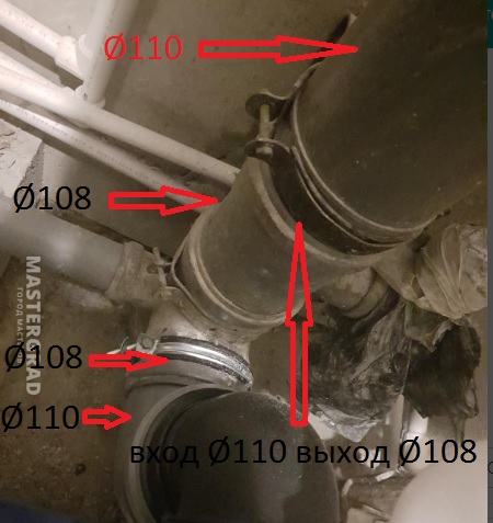

AndyMirror, думаете труба не 110, а меньше? каких они размеров? дело в том, что крестовина, компенсатор и тройник выше стоят серые обычные... или я не прав. щаз видео выложу.

труба стояка канализации не совсем черного цвета.. скорее темно серая.. крестовина серая и выход раструб что поломали на унитаз обычный серый.. или я ошибаюсь? и может диаметр меньше? когда появились эти трубы пвх пластик? дом серии п3 аля п44 1993 года постройки..
может действительность там диаметр на раструбе меньше потому и треснула крестовина куда туда пиханули 110?? но тогда на 50 как удалось поставить, там я так понимаю 48 должно быть? прошу посмотреть видео кто соображает.
старый горшок не выкинули проверю завтра тупо диаметр отвода на унитаз с косым спуском который там и стоял...

19831983, за рукописную картинку отдельная пятерка. Крестовина менять, рано или поздно она потечёт. Попробуйте силами УК, в моем случае это было вдвое дешевле (я менял весь стояк на белые трубы). Заодно вкрячил компенсатор, штоп потом от соседей не зависеть. Пришли в 2ч ночи, за 15 мин управились. К соседей снизу ослабили крепление труб заранее.

тоже хочу попробовать позвонить сантехнику с УК, что скажет есть с ним контакт прямой. за переварку 2х стояков они же взяли 20ку, полотеничник срезали сказали что текут они. думал впарили меня потом посмотрел по ютубу много кто убирает. сделали хорошо вообще вопросов нет.
еще нашел вот такой хомут, может поставить и не потечет.. от рехау для усиления раструба
товарищи что делали сегодня сказали, что типа поменяют, что наш косяк.. взрослые люди, а как же приятно сделать и свалить умолчав о проблеме. хотя бы уже когда деньги получили. честно что то я это с трудом представляю как они сделают. обзвонил по авито в двух местах попросили 30 тыс. 25 тыс соответственно.

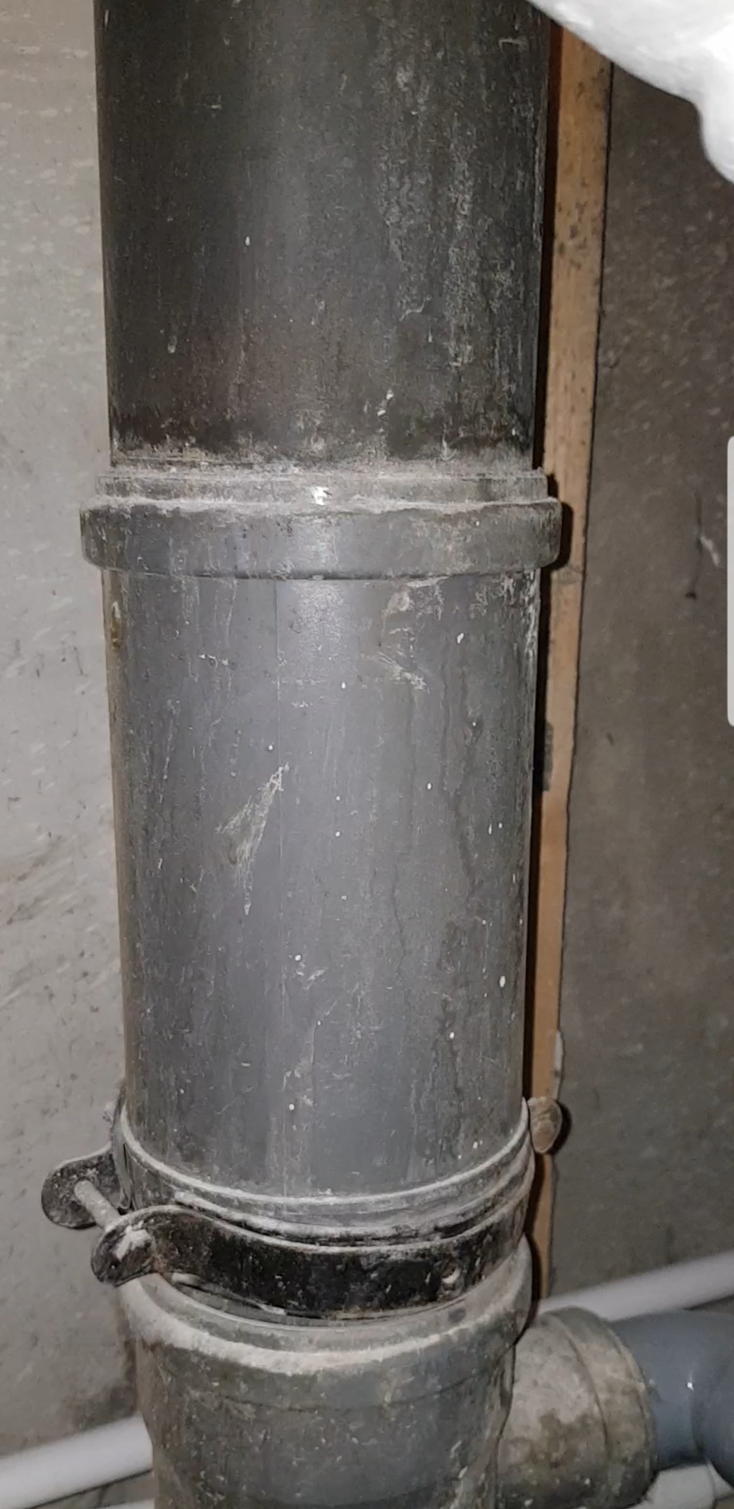

это как понимать? новые 110 крестовина тройник и вот эта бобуйня что на фото в центре это что за стык? .. я намерял ниткой 35,5-36 см в обхват
получается 110-111 т.е труба верхняя все таки 110 не 108..

19831983 написал: получается 110-111 т.е труба верхняя все таки 110 не 108
При чем тут верхняя труба? Лопнул раструб крестовины Ø108 от того, что в него пихали отвод Ø110.
Надо либо делать переход на Ø110 у соседей снизу, либо переходник Ø108-Ø110 ставить у себя первым, потом остальную фанину Ø110. Лопнувшую крестовину и тройник над ней выкинуть.
