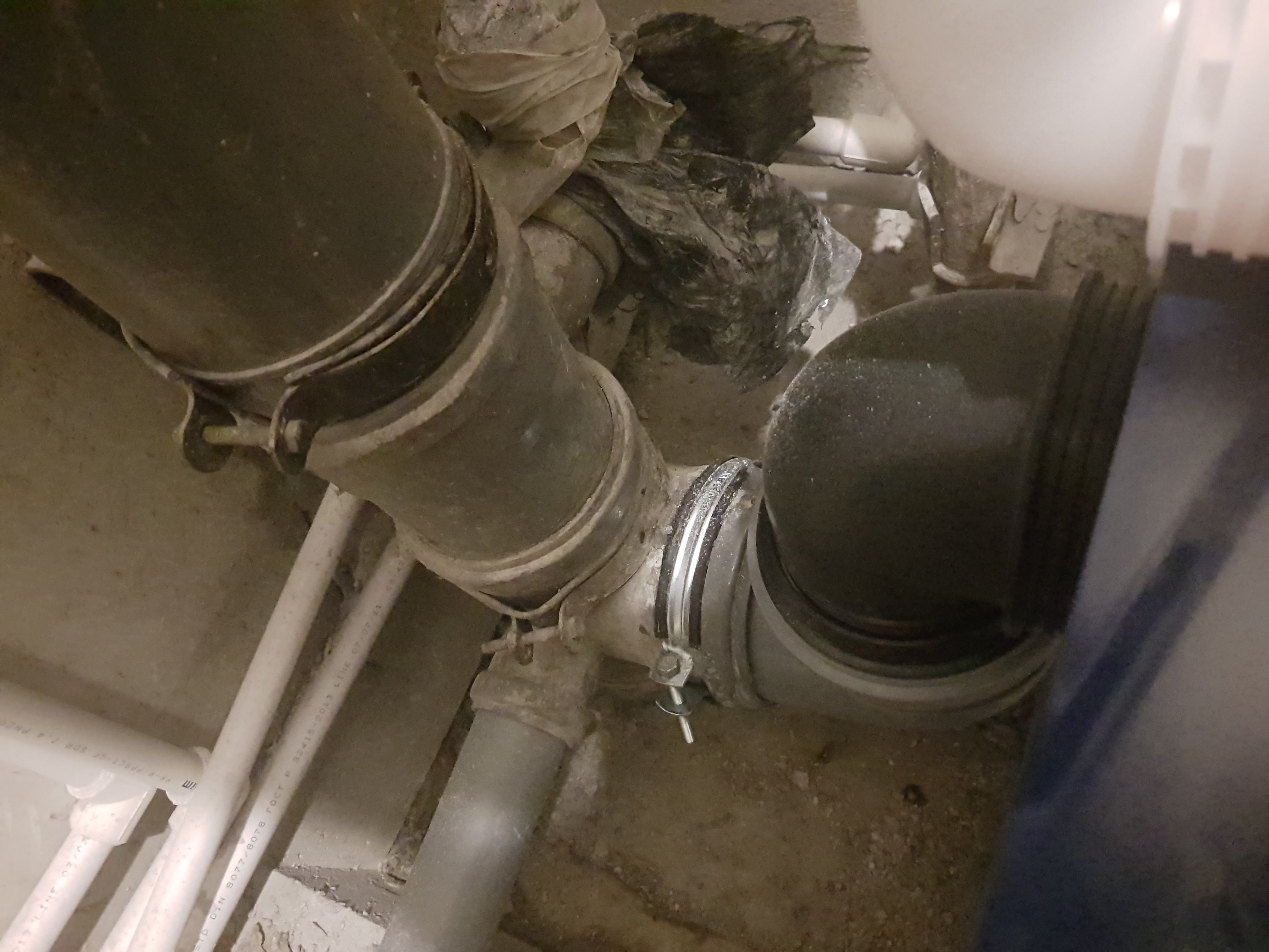

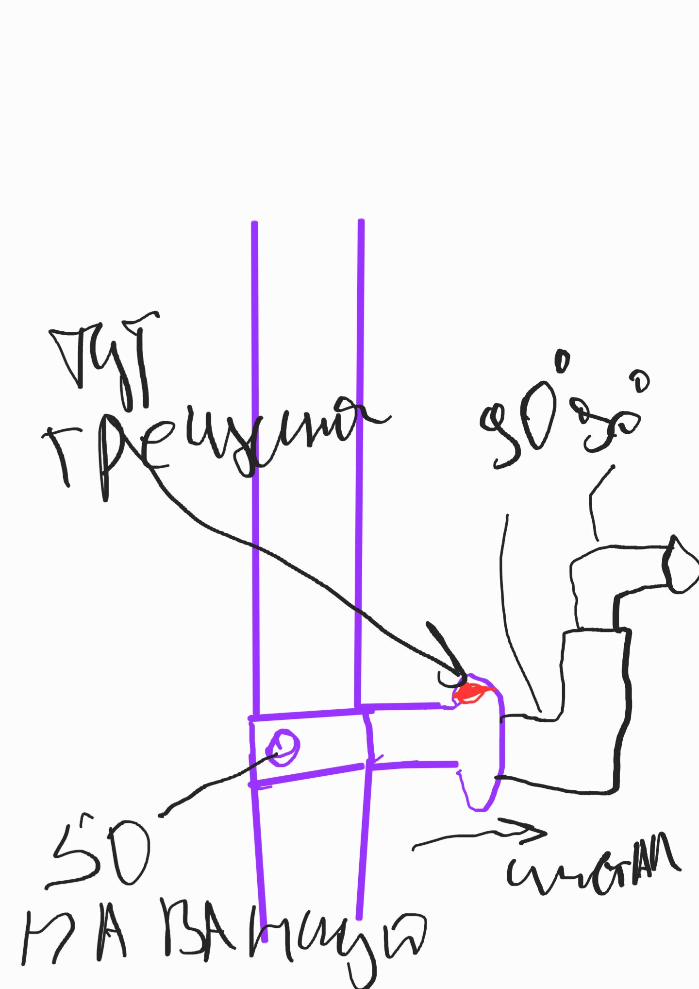

Горе сантехники при установке инсталляции в какой-то момент поломали кольцо на раструбе тройника в стояке многоквартирного дома. У меня 2й этаж и еще 15 этажей сверху. Залили трещину герметиком и сверху поставили хомут. Система выглядит так: стояк в нем тройник с отводами на унитаз и на ванную. В отвод раструб на унитаз поставлен 90 град угол в него вставлен переходник и 90 гранусный поворот на инсталляцию гроэ. В первом тройнике когда пихали 90 градусов надломили верхню часть раструбного гребня. За раструбом поставили хомут и в трещину налили герметик который конечно не держится. Собсвтенно вопрос. Как мее спасать ситуацию эти горе мастера говорят что не будет пропускать. Запаха нет. По стояку сливы идут интенсивные. Пока все сухо, но я со своей стороны еще не сливал т.е. со стороны унитаза не проливал. Если открыть пробку на инсталяции то там иногда подплескивает воду т.е. в трубе жидкость есть в том числе и в раструбе. Я хочу залить эпоксидкой подождать пока высохнет пару дней и замотать серой лентой аля сантех скотчем. Пролить и посмотреть. Эти горе мастера говорят что все нормально... я же считаю что не нормально и не могу дальше делать ремонт т.к. защив инсталляцию и слив унитаз есть шанс затопить соседей. Хомут боюсь трогать. Или можно аккуратно снять? Помогите советом. Фото только такие. Завтра переделаю осветив получше.

19831983, чего тут рассуждать-то? У полипропилена нулевая адгезия и к силиконовому герметику, и к эпоксидке. Вы одну бессмысленную затычку собрались менять на другую - хотя ничем не провинились. Пусть эти рукожопы меняют сломанную крестовину своими силами и за свой счёт. И дело-то это нехитрое.

Mazayac, Так а как они поменяю у меня второй этаж и еще 15 этажей или сколько там с верху, весь стояк тянуть.. как хоть это делается ы общих чертах.. каналия то льется 24/7 :(( Они уже свалили, я полез там мусор убрать и подготовить к обшивке.. и увидел этот хомут герметик :( понял что это жопа

19831983 написал: как они поменяю у меня второй этаж и еще 15 этажей или сколько там с верху
Неприятно, но меняется. Чем лучше подготовлен исполнитель - тем чище результат.
19831983 написал: Горе сантехники при установке инсталляции в какой-то момент поломали кольцо на раструбе тройника в стояке многоквартирного дома.
Гофра - потолок их умений, а тут целая конструкция, сложно.

strider1978, причем по полипропилену в принципе особо придраться не к чему... я такого диаметра конечно каналию сам не засовывал но как надо было давить чтобы раструб треснул, думаю может инсталяшка у них просела но она не такая тяжелая, может за счет рычага или может пластик древний дом 93 года постройки.. короче я в шоке что делать ума не приложу теперь. отводом на 90 вставленным в крестовину эта трещина не перекрывается? или есть шанс что не потечет... запаха канали нет, по идее запах впереди воды идет

19831983 написал: или есть шанс что не потечет...
Когда-нибудь всё равно потечёт.

19831983, гуглить видео "замена крестовины стояка канализации", посмотреть штук 5 роликов, отфильтровать кучу ошибок (собирают без смазки, не зачищают заусенцы после реза и т. п. Потом из-за этого срывает кольца и начинает вонять канальей. Под раструбом компенсатор обязательно крепить хомутом, иначе саморазберётся стояк как-нибудь), выработать свой план, минимизирующмй риски. Как-то натыкался на идеальный пример, но сейчас не нашёл.

Это уметь надо. Ваши горесанты не справились, вы бы и подавно. Мне попадались такие канашки, они чуть уже стандартных.
Стояк переделывается банально, это недолго. Только уметь надо и денег стоит. Стояки с водой отключаете, соседей обходите, ставите резервную ёмкость. И как повезёт. :D
И да, наймите спецов, проблема диаметров никуда не делась, нужны люди которые этим занимались долго и регулярно. Ещё и грамотные, а не в перманентном запое или поиске себя.
