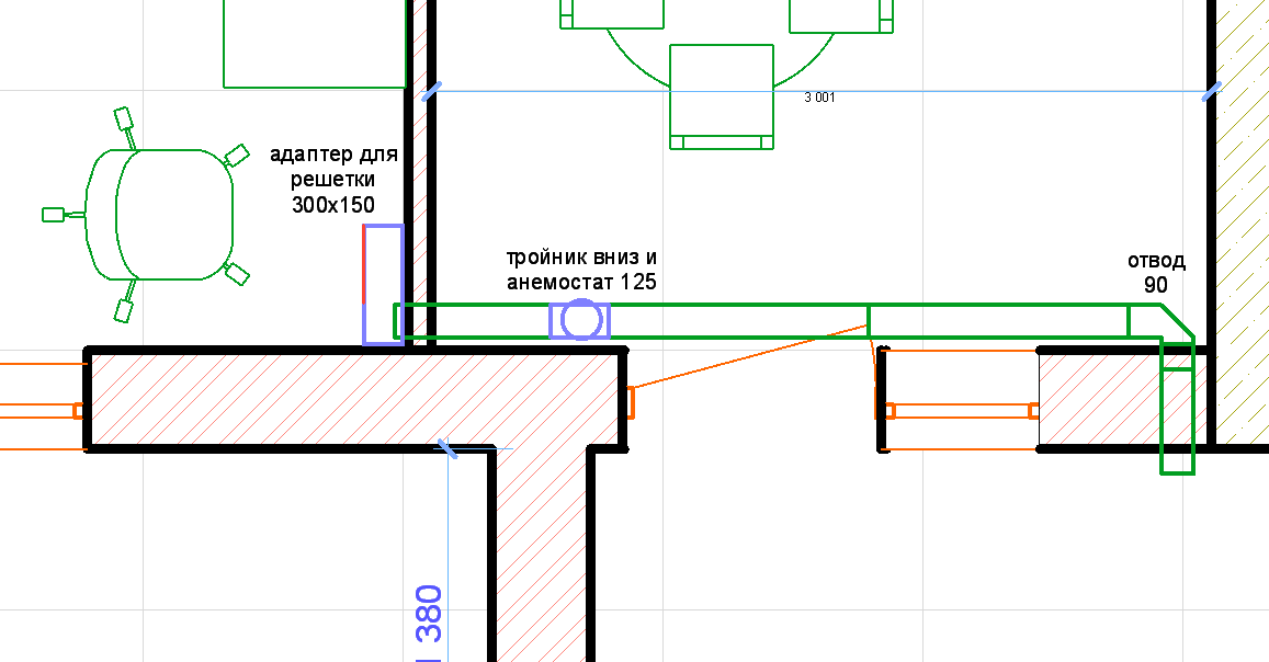

Fludimir написал: Ну тогда вот что получается, нужно только сделать камеру под решетку: ..... если все ок то буду так и делать .... И вот такой чертеж будет для жестянщиков, только по самой решетке нужно будет точные размеры монтажного отверстия определить ....
В чертеже для жестянщиков есть небольшие помарки, но не в этом дело.
Не нравится такой вариант по нескольким причинам.
  1. "Изделие на заказ" по стоимости от стандарта отличается прилично. НО, если по каким-то причинам заказное не подойдет то оно только "на выброс". Стандартное же можно или самому где-то применить или кому-то отдать. "На выброс" - это последнюю очередь. Почему всегда старались использовать "стандарт". Можно заменить/сдать/поменяться/использовать еще где-то и т.д.
  2. Все что Вы пытаетесь сделать , т.е. решетку развернуть так чтобы поток воздуха шел под 45 градусов к фасадной стене или проще - "по диагонали комнаты .." все то же самое можно сделать и "просто" с решеткой. Разница только в положении ламелей решетки. Если в Вашем варианте вертикальная ламель будет стоят с углом в 0 градусов, то при использовании стандартного адаптора эта же ламель будет стоять под 45 градусов. НО при этом стоимость заказного адаптора будет больше чем стандартно. А если еще добавить то что Заказной адаптор ставите в спальне и его надо спрятать за потолком, плюс в кухне короб надо делать. Так не лучше ли что-то испортить но только в одном помещении. Т.е. адаптор для спальни встроить в межкомнатную стену. И получается что в спальне Вы натяжной потолок поднимаете по максимуму. Никаких проблем для этого не будет.

Ким написал: В чертеже для жестянщиков есть небольшие помарки, но не в этом дело.
хотелось бы услышать их

Fludimir написал: хотелось бы услышать их
Основная помарка это размер окна под решетку. Если отдать такой чертеж как показали и если жестянщик не связан с вентиляцией то он его так и сделает 300х150. А надо как минимум на строну дать запас 5 мм для того чтобы решетка встала как положено без натяга. А если рамка у решетки со скосом с внутренней стороны то все 10-15 мм на сторону.
Так что перед тем как отдавать в работу схему адаптора лучше решетку иметь на руках и с нею обращаться к жестянщику.

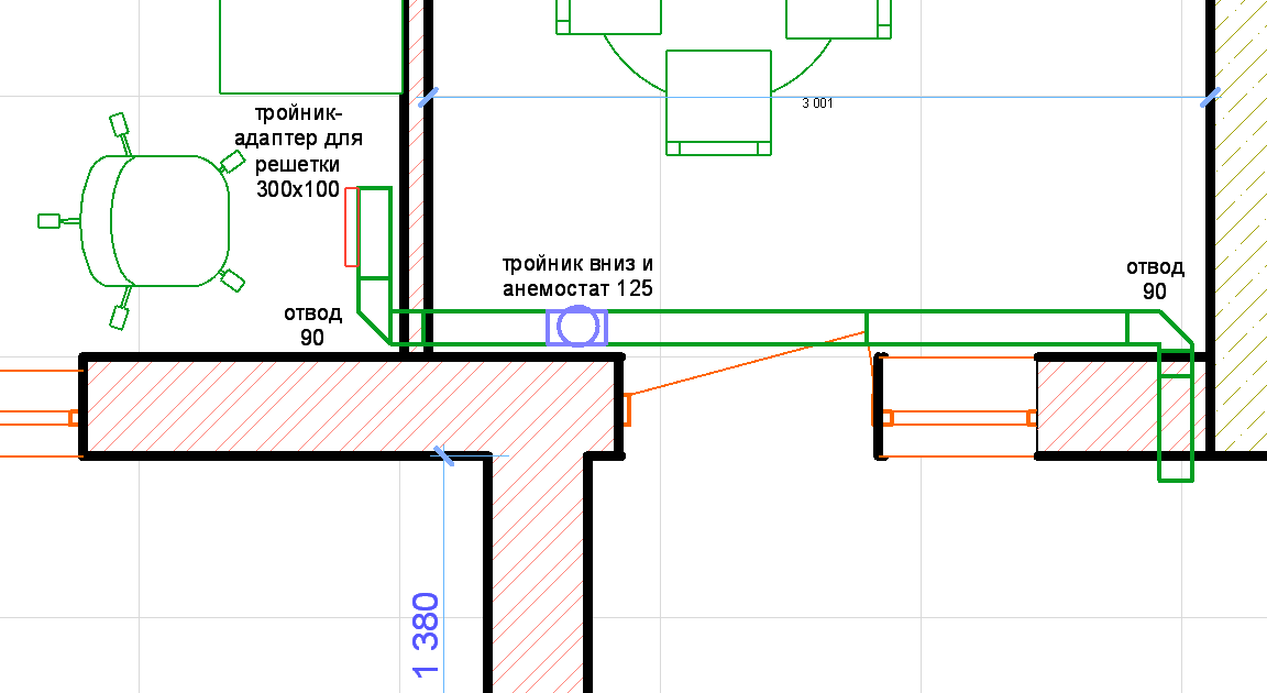

Нашел еще одну фирму, а точнее большое производственное предприятие в Харькове (ССК ТМ) которые берутся за мелкие заказы и могут все что нужно сделать. При этом у них фасонные изделия можно заказать сразу с резиновым уплотнителем, а также покрыть теплоизоляцией (синтетический каучук 6мм), и регулируемые решетки двухрядные они тоже изготавливают, что решает все проблемы сразу.
Но у меня выходит два варианта как можно все сделать, нужен ваш совет какой из них лучше выбрать. Первый вариант это изготовить адаптер вроде того что я планировал недавно, но поскольку решетка двухрядная то угол уже не нужен, да и размер хотелось бы уменьшить (вот только не будет ли шума если камера станет 15см вместо 30?).
Второй вариант это использовать стандартную деталь из их каталога - тройник круглое-прямоугольное-круглое AD-TRR-0-125-360-300x100-100-0-ZS/0,5-D заглушив второй круглый вывод, т.е. получив практически ту же камеру статического давления с боковой врезкой, ну и в этом случае нужно еще использовать отвод 90 для поворота воздуховода. По деньгам такое "стандартное" решение выходит ничуть не дешевле изготовления камеры, так что вопрос исключительно в том как правильнее сделать, тк будет отличаться с какой стороны воздух попадает в камеру. Ну и в этом случае решетка будет только 300х100, но думаю это не проблема, мне даже удобнее.
Учитывая что все это будет в закрытом гк-коробе мне кажется теплоизоляции 6мм будет достаточно? На заводе сейчас другой толщины нет, а мне будет гораздо удобнее заказать сразу изделия с изоляцией
Есть ли разница использовать прямошовные воздуховоды (соединять можно как муфтой так и стык-стык) или спирально-навивные? Доступны и те и те, цена отличается не сильно

Fludimir написал: Второй вариант это использовать стандартную деталь из их каталога - тройник круглое-прямоугольное-круглое
это на стр.21 и заглушка со стр.25, которую закрепить саморезами или заклепками.
Очень неплохой выбор ...
Fludimir написал: в этом случае решетка будет только 300х100
Хорошо бы как минимум 400х100. А лучше больше. Грубо, площадь предыдущей решетки 0.45, то что Вы предлагаете - 0.030. разница приличная. А это и скорость воздуха из нее увеличиться при меньшей площади. Поэтому надо увеличивать длину решетки. Ну и не забыть про допуск на сторону чтобы решетка нормально села в эту нишу. Это надо при заказе сказать.
Fludimir написал: На заводе сейчас другой толщины нет, а мне будет гораздо удобнее заказать сразу изделия с изоляцией
Если еще добавите изоляции то вполне и 6мм пойдет

Fludimir написал: выходит два варианта как можно все сделать, нужен ваш совет какой из них лучше выбрать.
Второй вариант нравиться больше ...

Ким написал: Хорошо бы как минимум 400х100. А лучше больше. Грубо, площадь предыдущей решетки 0.45, то что Вы предлагаете - 0.030. разница приличная. А это и скорость воздуха из нее увеличиться при меньшей площади. Поэтому надо увеличивать длину решетки.
Увеличить то можно, но даже через решетку 300х100 120 кубов будут выходить со скоростью около 1м/с , стоит ли уменьшать скорость еще больше? Ведь если скорость воздуха низкая то по логике вещей воздух вылетающий из решетки остановится быстрее, и например сильнее охладит зону где рабочее место и диван, чего мне как бы не нужно.
Ким написал: Второй вариант нравиться больше ...
потому что это готовые детали, или потому что правильнее делать боковой ввод в камеру? Если только первое то эти готовые детали (плюс отвод 90) по факту выходят дороже чем нестандартное изделие

Fludimir написал: Увеличить то можно, но даже через решетку 300х100 120 кубов будут выходить со скоростью около 1м/с , стоит ли уменьшать скорость еще больше?
Согласен, можно и оставить ...
Fludimir написал: потому что это готовые детали, или потому что правильнее делать боковой ввод в камеру?
"готовые детали" это вторично. Главное как получается присоединение к "адаптору" и выход воздуха в помещение .
