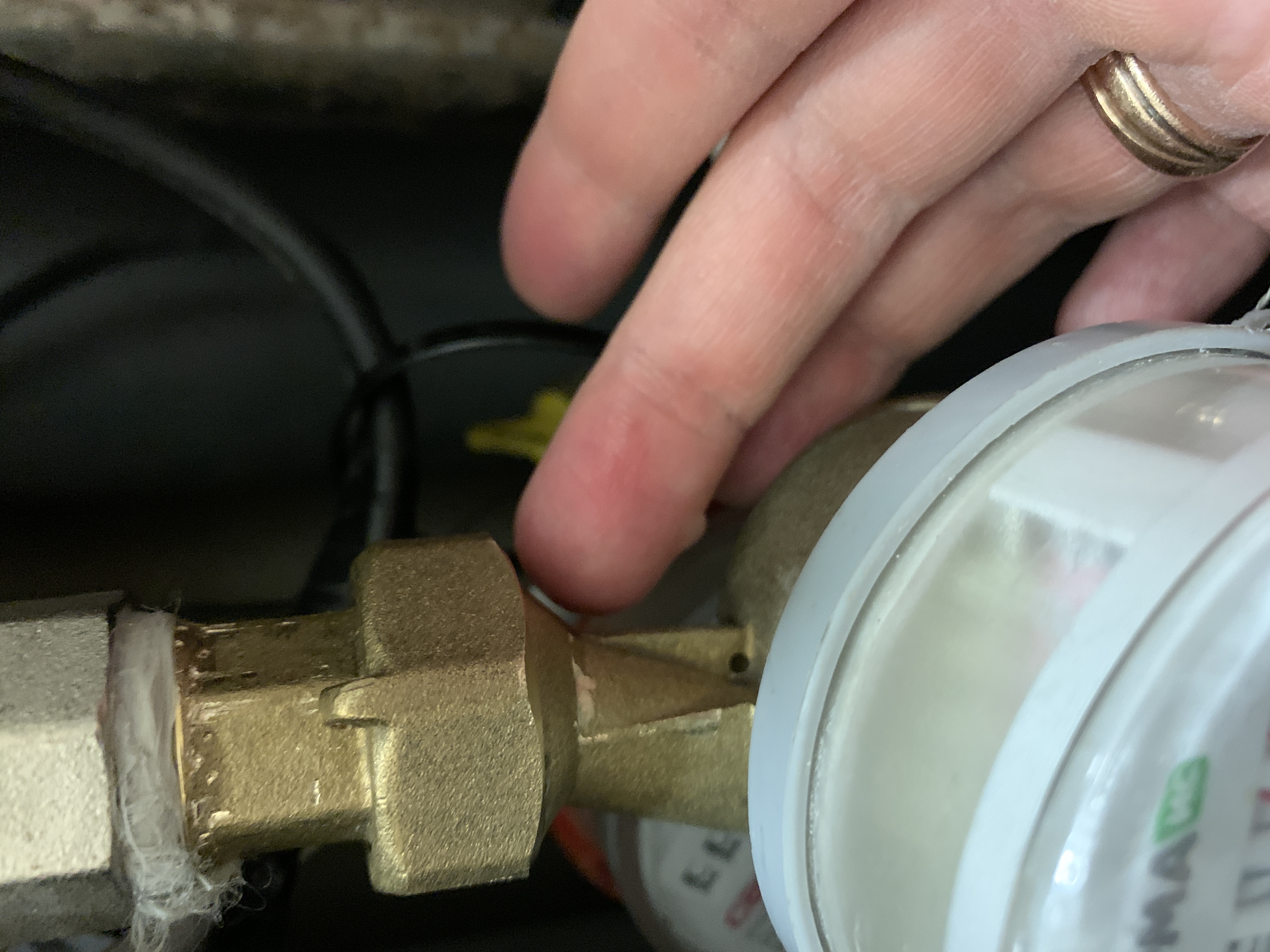

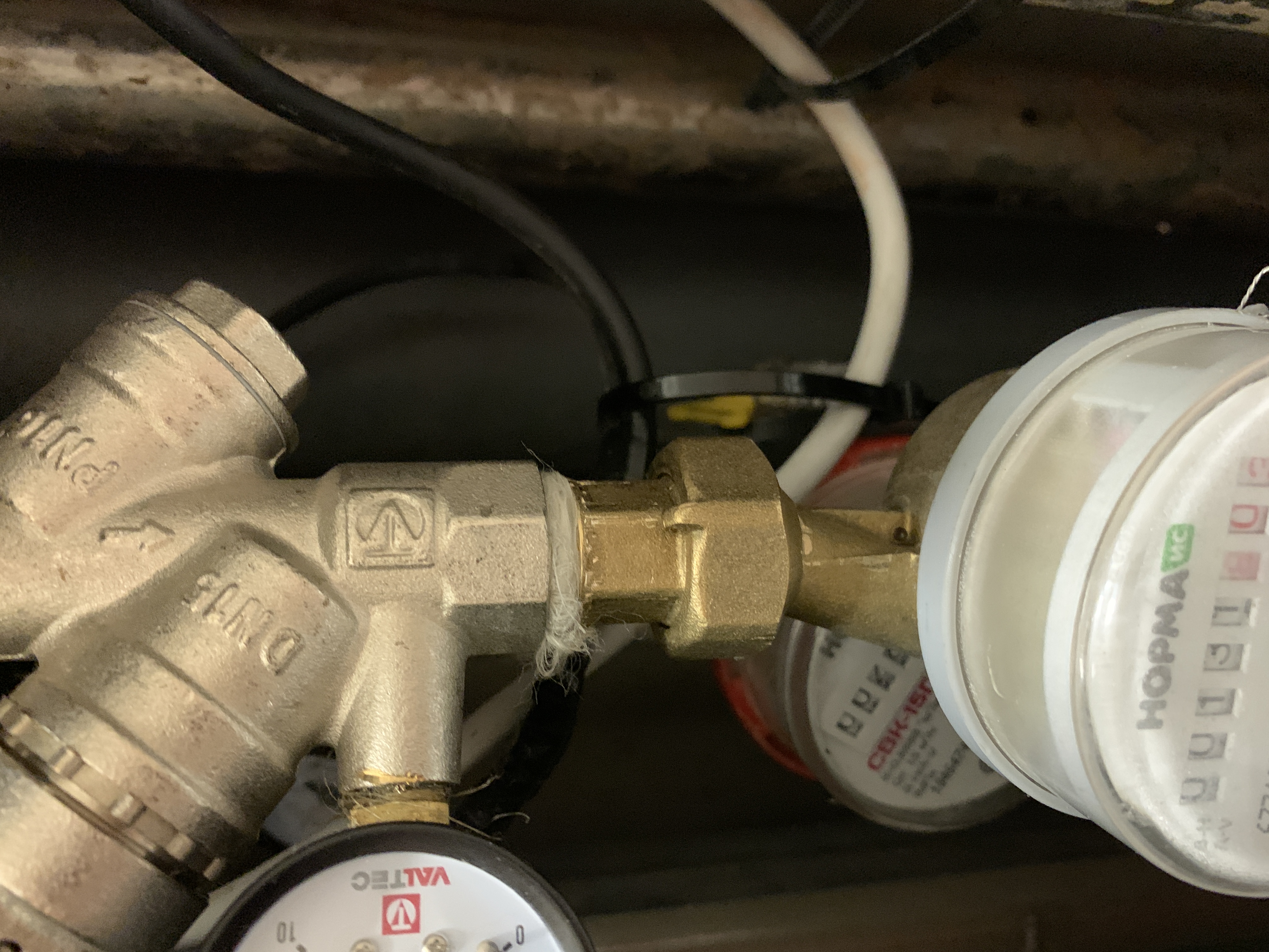

Добрый день. Ночью сработал датчик воды, начала подкапывать гайка на штуцере. Снял счетчик, поменял прокладки на штуцерах, снизу все ок, сверху все равно немного подтекает. Вся конструкция достаточно плотно друг к другу, подумал, что есть небольшой перекос на прокладку. Решил немного разгрузить и вставил штуцер поменьше. Все собрал и все равно как-то странно) После ночи все сухо было, днем появилась капелька под гайкой, затем снова все высохло.. Не могу понять, что не так.
И второй вопрос, по поводу штуцеров. До этого стоял длинный штуцер металического цвета) сейчас поставил обычный латунный короткий. Есть ли между ними разница по качеству? Вода горячая. Слышал, что штуцеры лопаются иногда, может надо какой то специально качественный поставить?

Добрый утро.А вы что течь не из паковки?резьбы где прикручен штуцер?

Текет точно из под прокладки?или где лен намотан?

Ch1pset1 написал: До этого стоял длинный штуцер металического цвета) сейчас поставил обычный латунный короткий. Есть ли между ними разница по качеству?
Естественно есть. Стальной в помойку сразу же из упаковки.
Ch1pset1 написал: Все собрал и все равно как-то странно
Взять нормальную прозрачную прокладку и собрать.

strider1978, стальной это который я сейчас поставил, короткий? А какой лучше купить? Прозрачная - это которая силиконовая?

05danis85, Да, течь чувствуется строго ниже гайки, до - все сухо.

Прокладка прозрачная силиконовя 3/4.

я все не могу понять, какой все таки мне поставить штуцер?) Выше комментарий, что стальной - фиговый. Но как раз таки нержавеющая сталь (штуцер который до этого стоял) намного прочнее латуни. А сейчас я поставил комплектный - латунный, как я понял ?
По итогу из какого материала нужно покупать? Как определить, какой материал?) Ведь они все одного цвета практически)
Если можно, ссылку в качестве примера, какой нужно взять.
