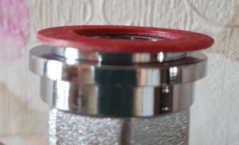

Ch1pset1 - ответ уже был выше, вы его просто проигнорили. А по прокладкам - ставьте из EPDM

18.10.2021 в 15:32:57
Ch1pset1, сталь в штуцерах - обычная ржавеющая чернуха, в этом и проблема. Дешёвка, зарастающая ржавчиной сама и забивающая ржой всё что стоит после счётчика.

18.10.2021 в 15:37:44
Technik-san написал: норм
Technik-san, не норм, увы. Валтековские штуцеры - со ступенькой, под них невозможно найти прокладку. Обычные прокладки - зависают на буртике. Приходится протачивать на токарнике :mad: для замены прокладки (пример на фото).

18.10.2021 в 18:23:35
Mazayac написал: не норм, увы. Валтековские штуцеры - со ступенькой, под них невозможно найти прокладку.
Зато гарантированно нет заужения в отверстии (как например с резиновыми прокладками разбухающими со временем и заужающие отверстие), которое может приводить, по заверениям производителей счётчиков, к увеличению показаний прибора учёта и меньшем реальном потреблении.
Mazayac написал: Обычные прокладки - зависают на буртике.
Так если купил продукцию бренда, то можно и прокладки купить у них же подходящего размера или иных производителей, которые реагируют на спрос и могут предложить что-то подходящее. Зачастую для установки счетчика стандартные прокладки так же не подходят, даже в отсутствии буртика, и тоже требуются прокладки с увеличенным внутренним отверстием, что бы не перекрывали сечение трубы перед счётчиком (после счетчика это уже не так критично по заверениям производителя прибора учёта).

18.10.2021 в 18:24:52
Mazayac написал: сталь в штуцерах - обычная ржавеющая чернуха, в этом и проблема. Дешёвка, зарастающая ржавчиной сама и забивающая ржой всё что стоит после счётчика.
Это про штуцеры какого производителя?

18.10.2021 в 19:23:14
Ch1pset1 написал: По итогу из какого материала нужно покупать?
Из латуни.
Ch1pset1 написал: Как определить, какой материал?
Если магнитится - не брать.

18.10.2021 в 20:59:57
ser000 написал:
ser000, любого, который сталь в комплект кладёт. На фото топикстартера именно такой штуцер. Самые дешманские модели на рынке комплектуются стальными штуцерами, даже не оцинкованными, просто анодированными.

18.10.2021 в 21:03:45
ser000 написал:
ser000, дайте ссылку на прокладки для счётчиков Валтек - мне не удалось их найти нигде, в том числе на сайте производителя. Во-вторую очередь отмечу, что драные прокладки покупать в интернет - магазине с доставкой из Москвы - это перебор! Кроме того, именно эти прокладки - отвратительного качества, какой-то голый картон, расползающийся по слоям. Их совершенно невозможно использовать повторно даже спустя полгода после установки. Нормально встают обычные прокладки под штуцеры остальных производителей, ничего не перекрывают.
