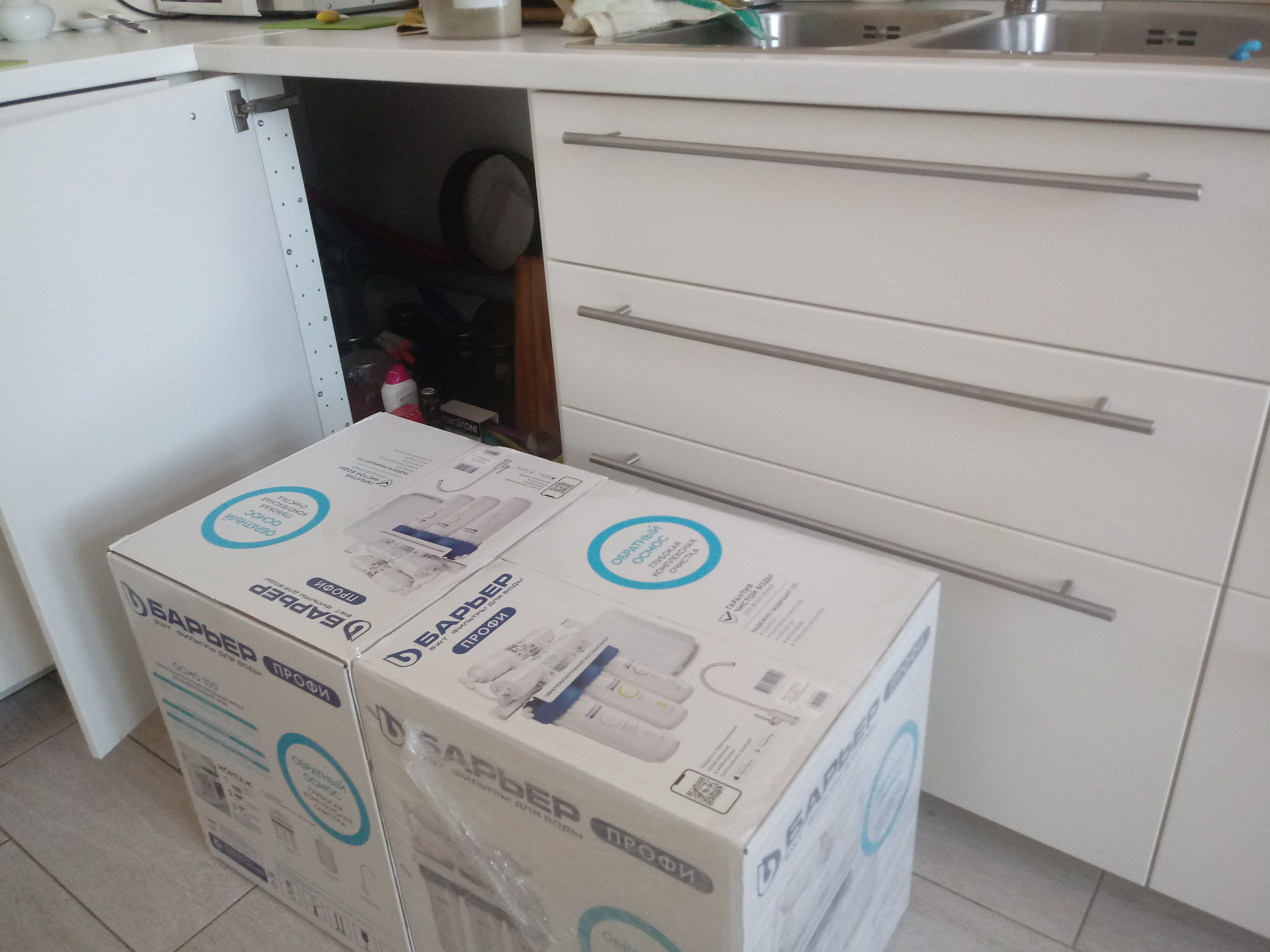

Ваш опыт, плюс скидочная система Яндексмаркета, давшая цену в 6тр за БАРЬЕР ПРОФИ Осмо 100 оставили меня без аругментов.

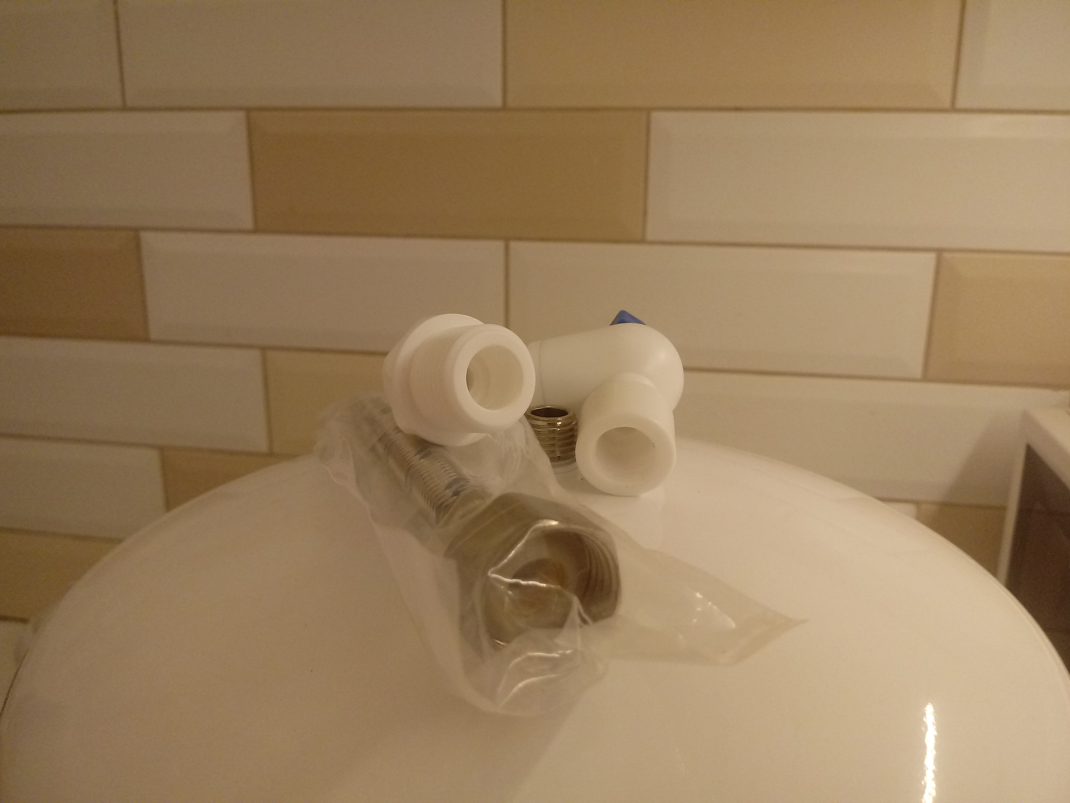

Разумеется, мне опять не обойтись без подсказок знатоков. Можно ли для уплотнения соединения металлической наружной резьбы бака и пластиковой внутренней углового крана использовать лён с пастой, без энтузиазма, так что бы не разорвать пластик, или только фумлентой?

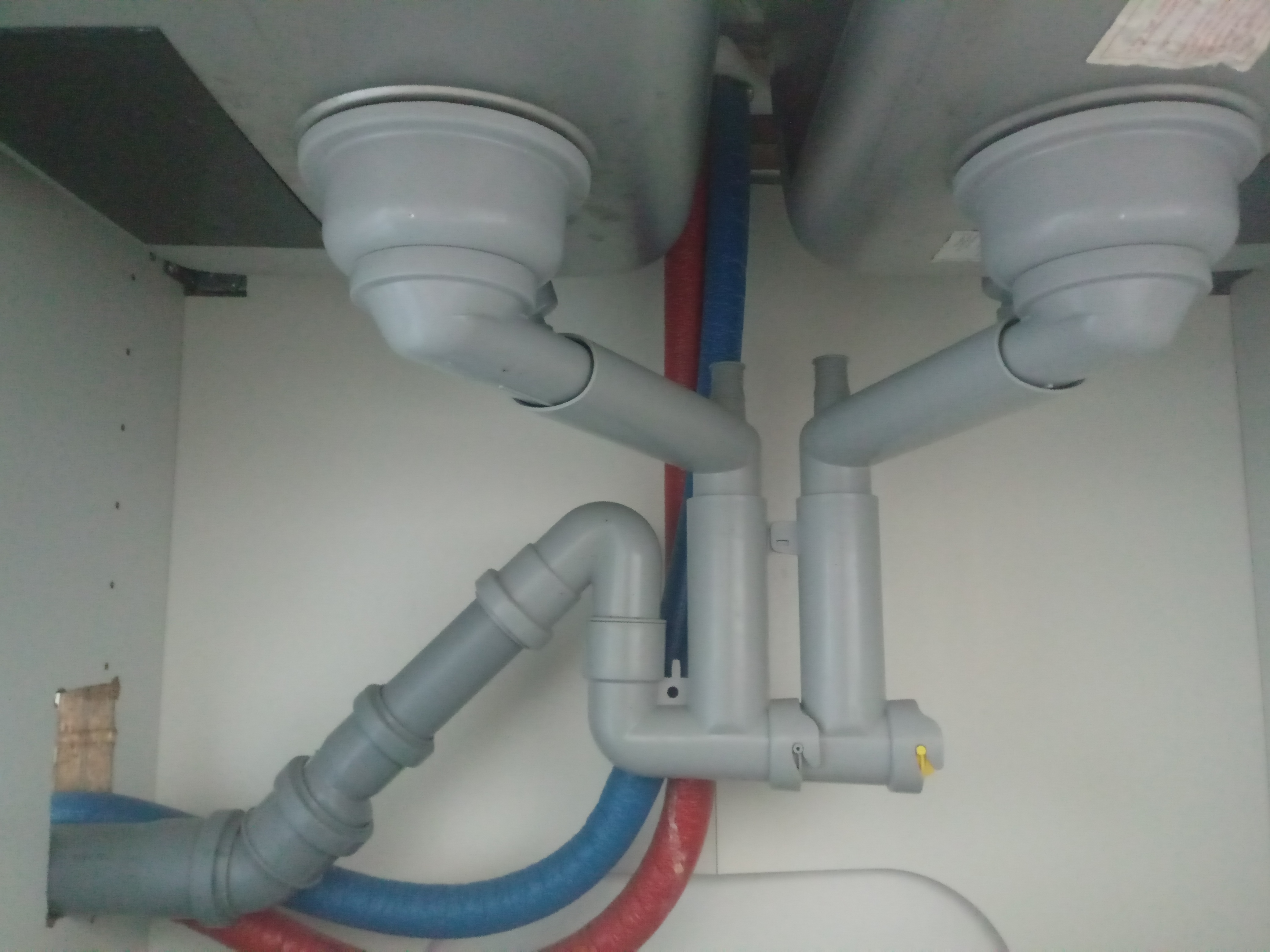

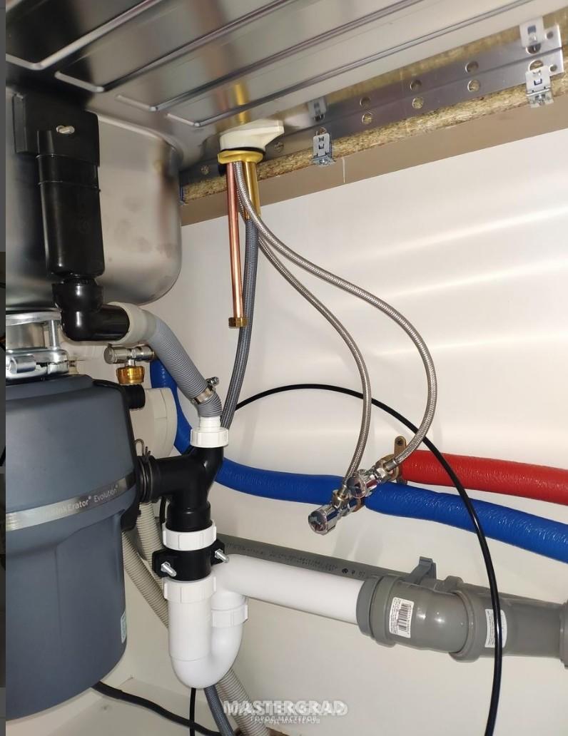

Куда лучше подключить дренаж фильтра? а) Просверлить отверстие 8 мм в наклонном участке 45 градусов после сифона и используя комплектную обжимную муфту на трубу 40мм сделать надёжное соединение. Но тогда трубка будет сообщаться с канализационными газами. (Опасно ли?) Засоров после сифона никогда не было. бэ) Срезать заводскую заглушку (для стиральной или посудомоечной машины) на сифоне ИКЕА выше уровня запора воды и вставить в неё трубку слива. Как загерметизировать соединение? Ведь диаметры не совпадут. (?) Один раз был случай, раковиной пользовались мало, (преимущественно сливая воду от пельменей) и от долгого простоя на поверхности воды наросла жирная пробка по уровню воды в сифоне и вода потекла наружу через телескопическое соединение овальных горизонтальных труб при попытке пробить засор вантузом.
Куда подключать дренаж, если вместо сифона окажется измельчитель InSinkErator 56? https://insinkerator.emerson.com/ru-ru/shop/insinkerator/insinkerator-model56-ru-ru#spinner2-26vezqa0x611rrs5be6uufrf

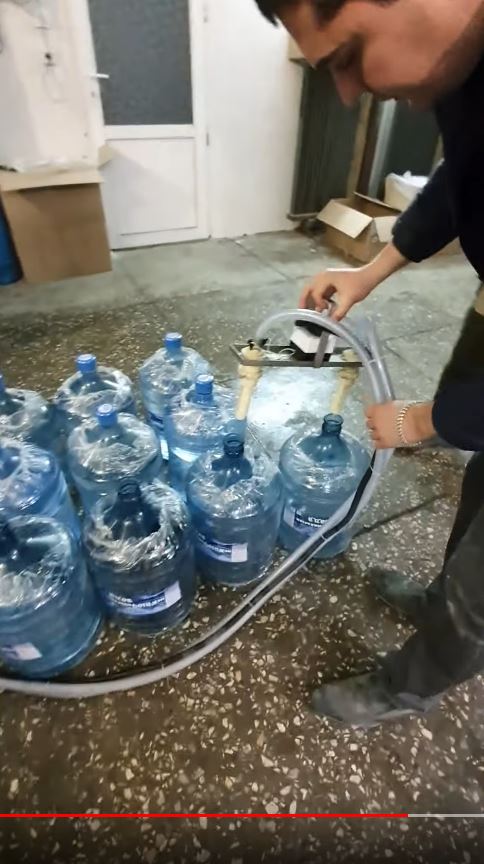

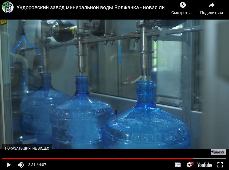

ух. бутылка не все время замкнутая, а бак не замкнут только при наполнении или сливе. К тому же разговор о вполне конкретной фобии "при застое вода в баке протухает". Т.е. именно в тот момент, когда бак без поступления/разбора. А уж про контакт с воздухом (сказки про замкнутость) при розливе в бутыли (как раз из ОО фильтра) ... хорошо, если хоть какая-то линия (не гермозона):
но чаще открытая всем ветрам:
или вообще "доильный аппарат" на полу:
И вряд ли у работников требуют медицинскую книжку. Про спецодежду (и маски/перчатки) вообще речи нет. Но люди упорно доказывают, что бутилированная вода чище чем в баке после ОО фильтра.
s619 написал: для уплотнения соединения металлической наружной резьбы бака и пластиковой внутренней углового крана использовать лён с пастой, без энтузиазма, так что бы не разорвать пластик, или только фумлентой?
только фум.
s619 написал: бэ) Срезать заводскую заглушку (для стиральной или посудомоечной машины)
этот вариант оптимален. Можно прямо в заводской заглушке закрепить (на гайку) штуцер под трубку 1/4 или фитинг со стопором (как муфте ОО фильтра).
s619 написал: Куда подключать дренаж, если вместо сифона окажется измельчитель InSinkErator 56?
на трубу от второй раковины.

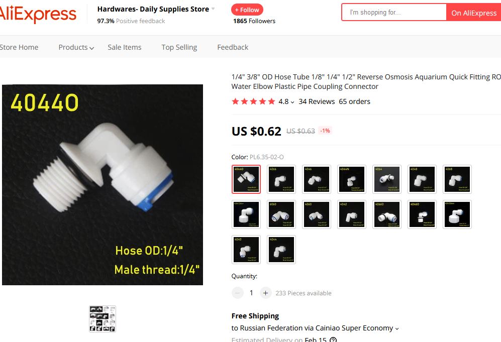

AKI написал: прямо в заводской заглушке закрепить (на гайку) штуцер под трубку 1/4 или фитинг со стопором (как муфте ОО фильтра)

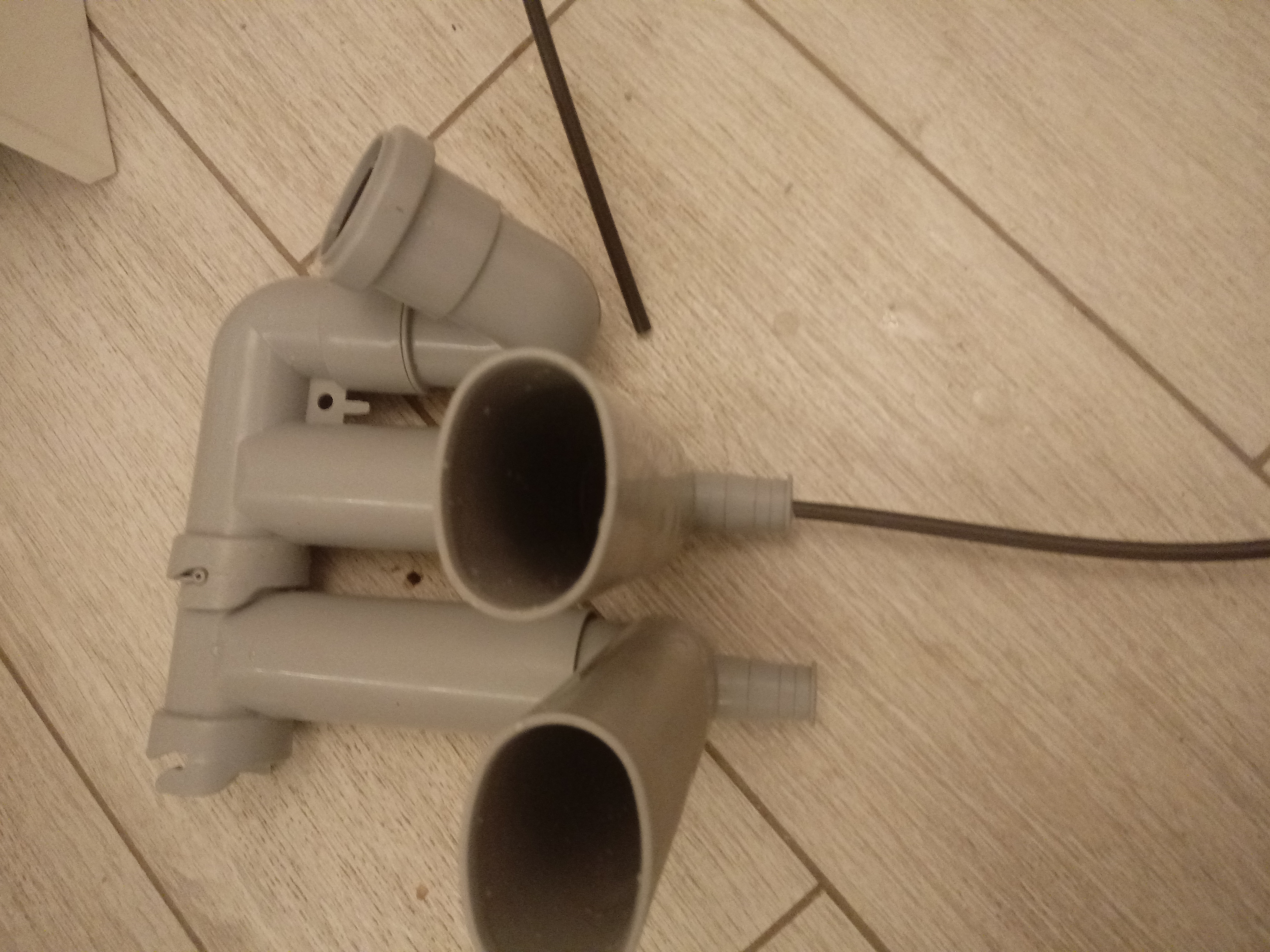

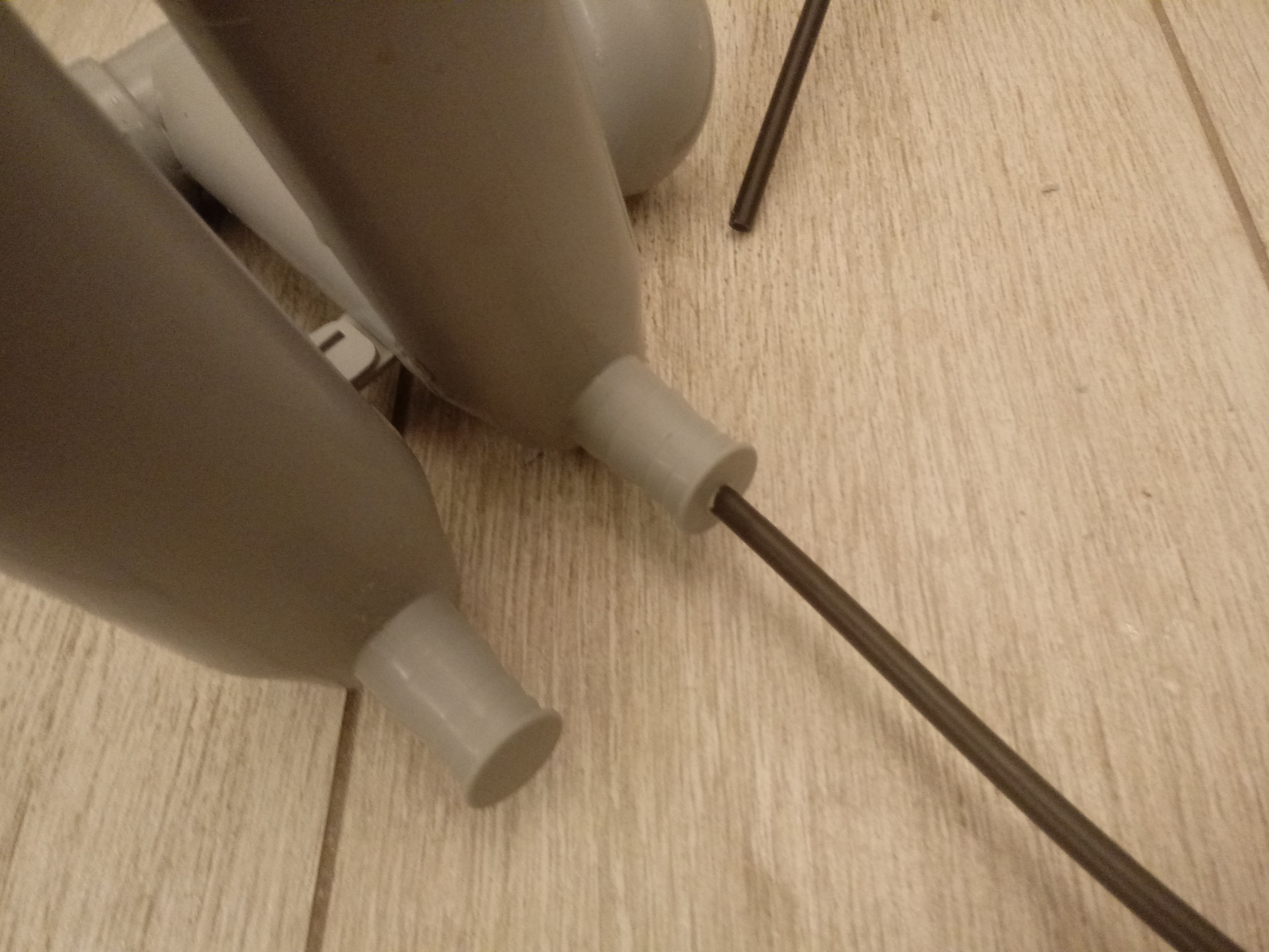

Пытался искать по ключевым словам, но не нашёл, не понимая о чём речь. Можно ссылку? Пока просверлил 6мм отверстие в сифоне и с усилием вставил шланг в мягкий вязкий пластик.

s619 написал: не нашёл, не понимая о чём речь. Можно ссылку?
Самое простое вот такой фитинг:
Гайку на 1/4 и шайбы надеюсь найдете без проблем. Если закрутить проблемно, можно найти пластиковую пробку подходящего размера (от бутылки) и вкрутить в нее. Пробку вставить в срезанный край. Можно и без фитинга обойтись вставив шланг в пробку от шампанского :)

s619 написал: Измельчитель планировался в другую квартиру на одинарную раковину
после измельчителя есть сифон, врезка дренажа ОО между измельчителем и сифоном. Фото из альбома уважаемого Техник-сан:

AKI написал: после измельчителя есть сифон, врезка дренажа ОО между измельчителем и сифоном
Так понятно, думал что после измельчителя сифон не ставится.)

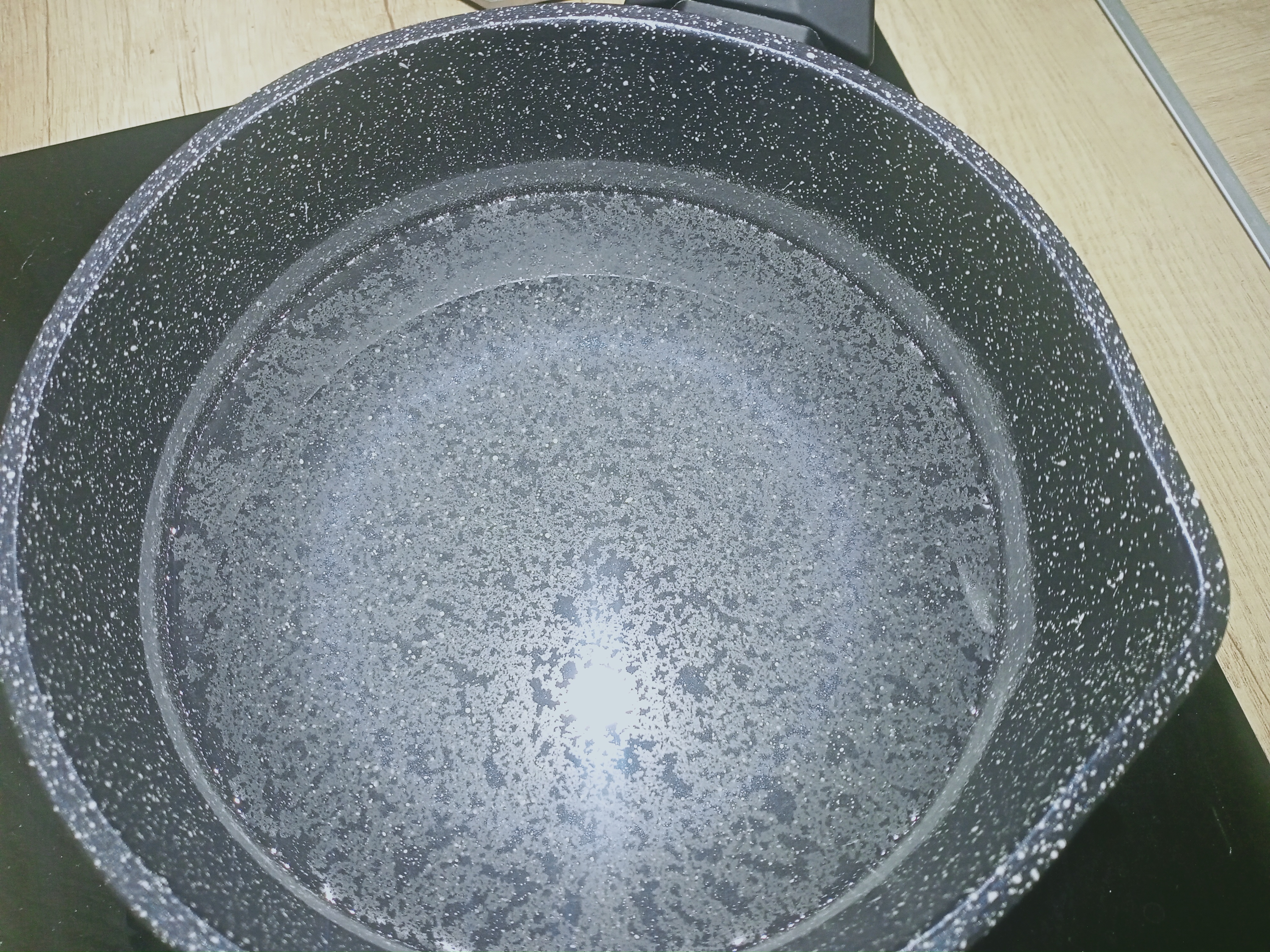

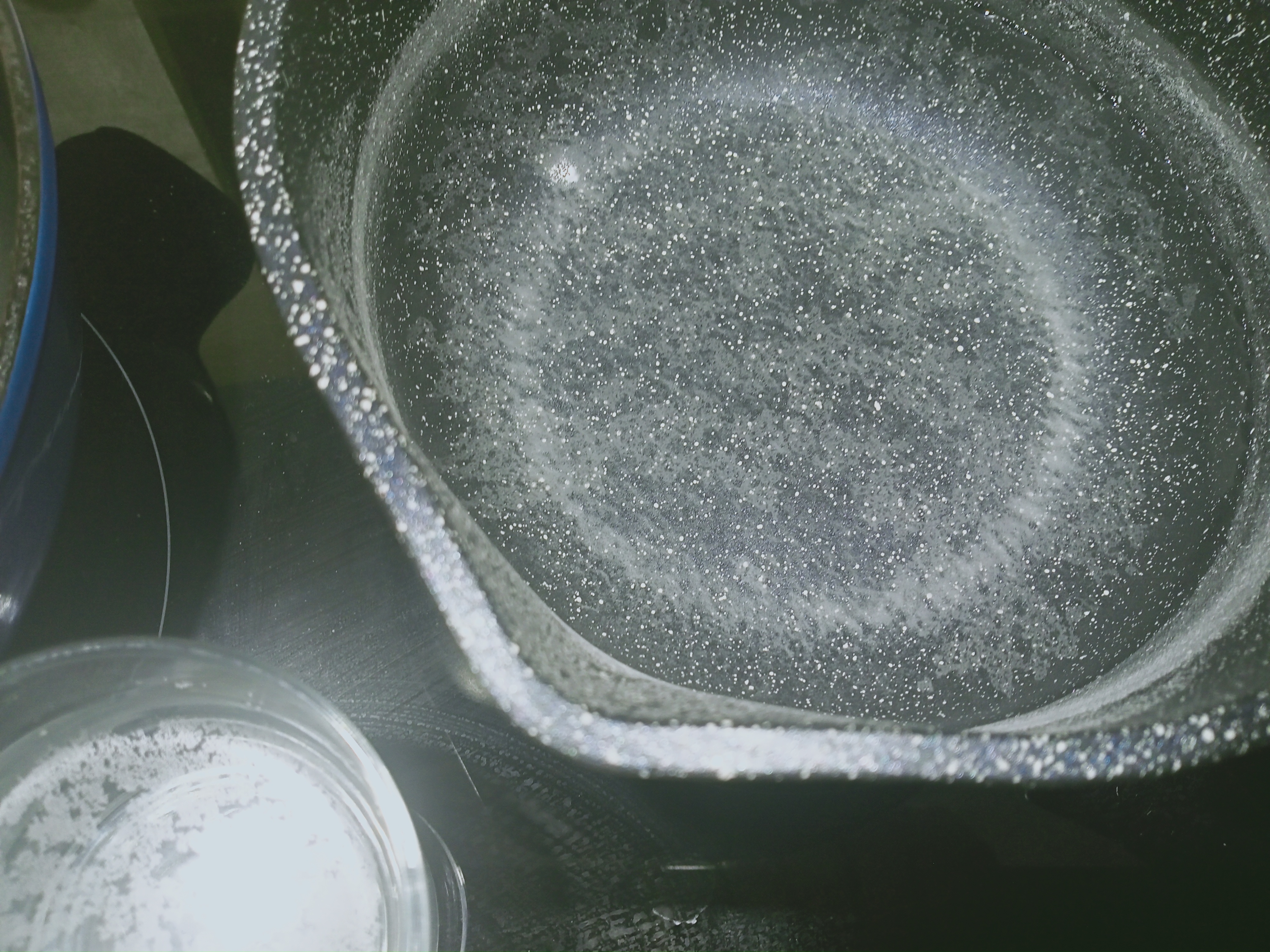

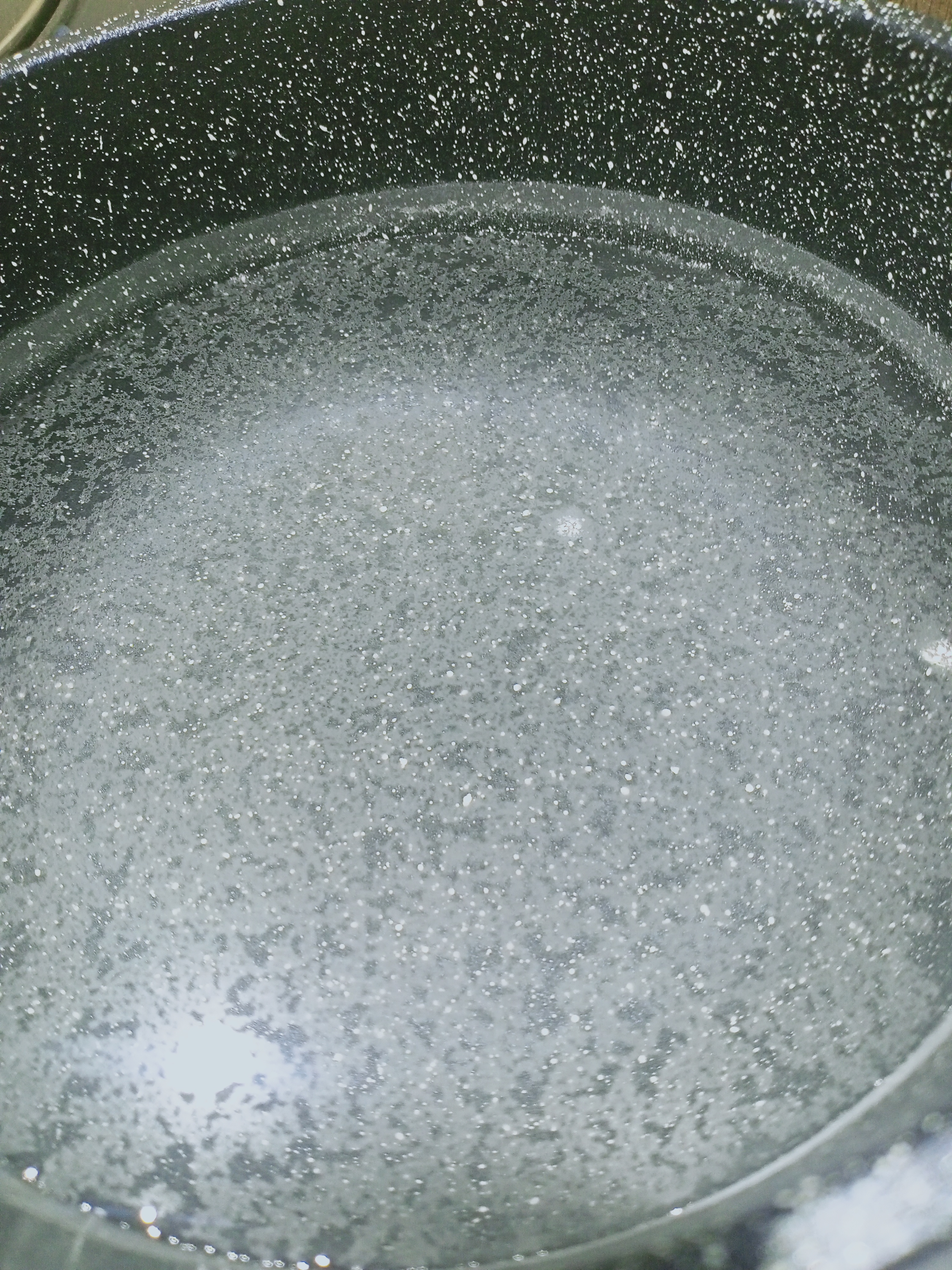

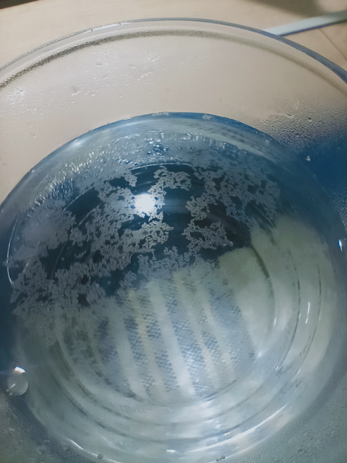

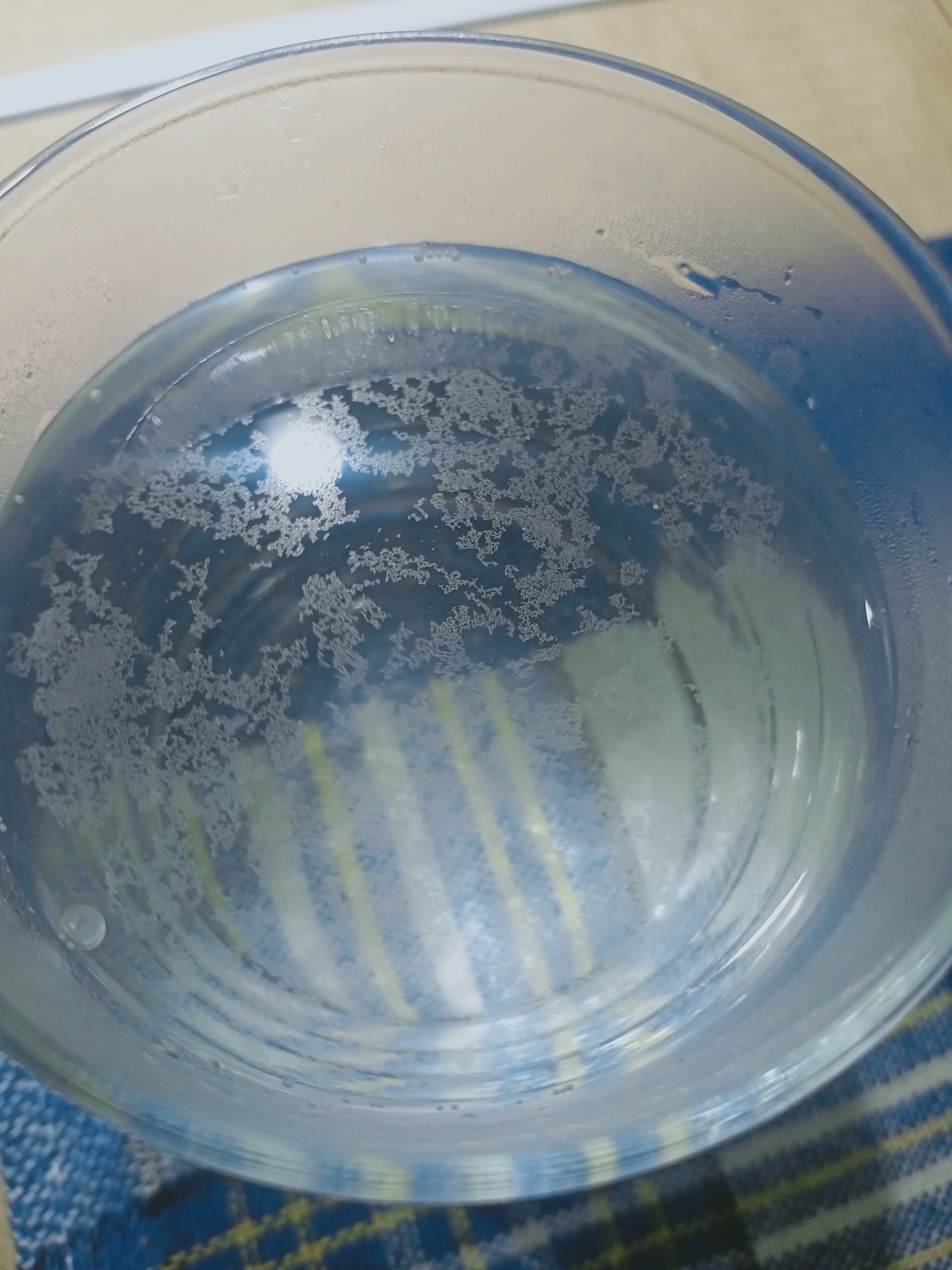

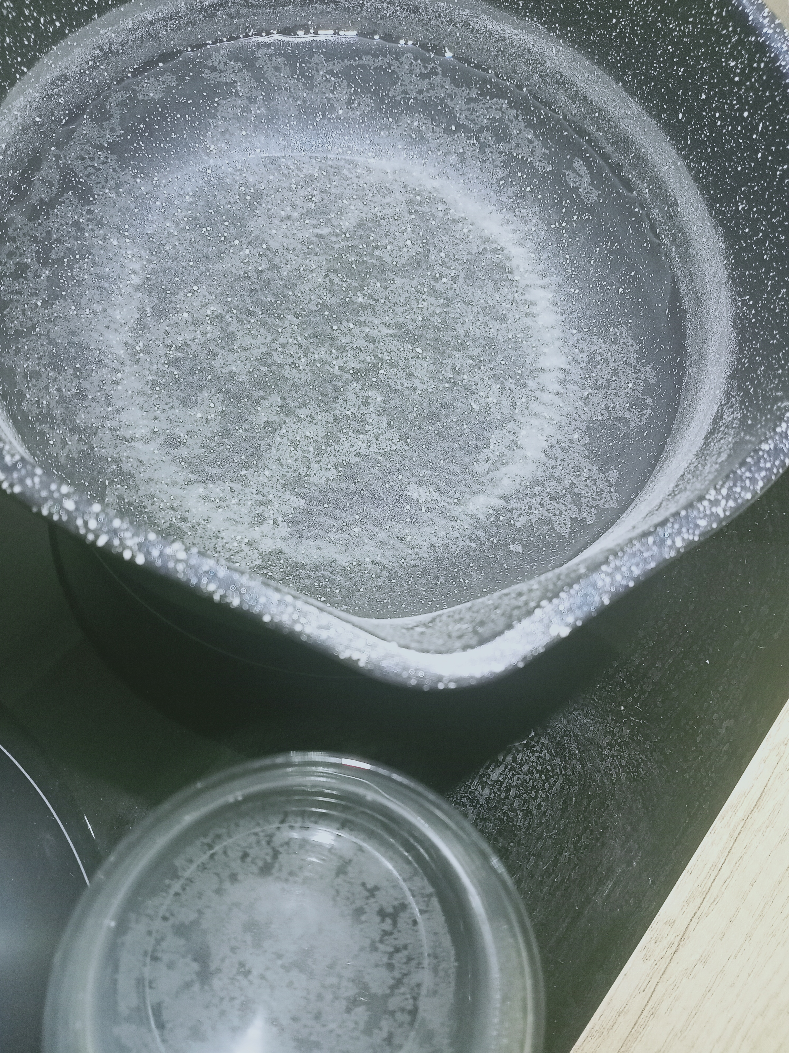

Здравствуйте ! Как понимаю, вода средней жесткости по нормативам российским ? При кипячении воды образуются вот такие формы на поверхности воды, налет вокруг кастрюли, осадок ниже. После заваривания чая, в кружке тонкая пленка на поверхности наблюдается. Какими то легкими способами можно смягчить ? На вводе ХВС установлен какой то фильтр магистральный гейзер 10 SL. К тому же проходит через фильтр кувшинного плана барьер, а результат после кипячения в кастрюле таков !

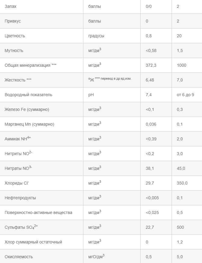

Общий анализ воды
Кассета БАРЬЕР СТАНДАРТ стоит в фильтре кувшинного типа (от хлора и других частиц), судя по показателям анализа воды, хлора минимально в воде присутствует, возможно сменить в "кувшине" на другой тип кассету (жесткость) ? В какой то степени фильтр кувшинного типа помогает ? В квартире и так две степени очистки (магистральный - неизвестного типа картридж внутри, и кувшинный тип_барьер). Хорошо, магистральный со своими 50-ю или 5-ю микронами задерживает те частицы, которые фильтр в 100 мк пропускает. Кувшинного плана есть ему место ? Как вы думаете, посоветуйте пожалуйста ?
