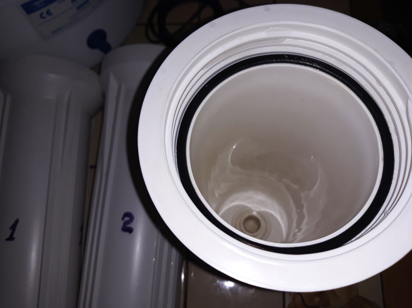

05.01.2022 в 15:27:08
s619, 2 года до замены фильтров - это адски много. Надо по ресурсу или по календарю, иначе можно бактерий вырастить. Я раз в полгода меняю. Чёрный осадок за последним картриджем - возможно следствие того, что при установке новых картриджей не промыли фильтр (для ОО ещё более специальный алгоритм, чтобы угольной пылью мембрану не засорять).

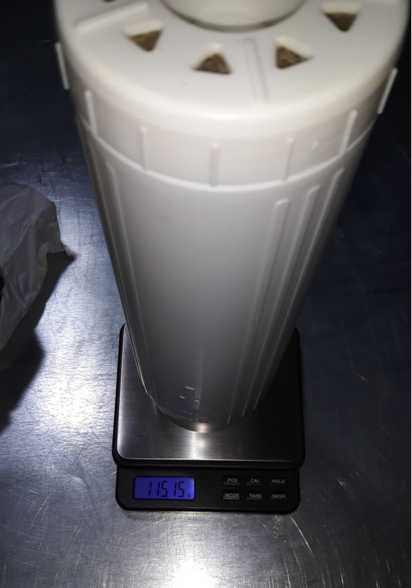

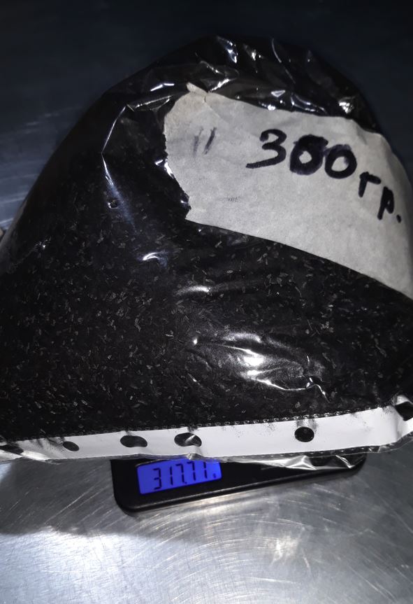

молоток написал: Посмотрел атолы мельком, цены взлетели жуть
Хотя Атолл действительно выпускает неплохие колбы (вот этот старичок служит бессменно с 2006 года):
но я бы не делал из Атолла панацею. Другие фильтры (полипропиленовые колбы) не хуже, но есть особенности сборки: то небольшие протечки фитингов, то приходится перепаковывать заводскую сборку колб. Но для человека с руками и минимумом инструмента задача вполне по силам. А вот на фильтры с "выкрутасами" (единым оголовьем, нестандартными картриджами) лучше забить. Универсальная колба/картриджи SL10 - залог доступных и недорогих сменных картриджей. По прошлогодним ценам я укладывался примерно в 50-70 рублей в месяц (в среднем) за чистейшую воду в достаточном кол-ве. Можно и дешевле, если купить уголь и самому перезаряжать картриджи:

Mazayac написал: Чёрный осадок за последним картриджем - возможно следствие того, что при установке новых картриджей не промыли фильтр (для ОО ещё более специальный алгоритм, чтобы угольной пылью мембрану не засорять).
Я и не промывал. В инструкции на коробке от картриджей ничего не было про это. Нельзя ли поподробнее про действия при замене и для ОО в том числе? Разве что для запуска ОО фильтра надо слить первые несколько литров, не подключая бак, чтобы заводская грязь в него не пошла. (Но я сначала сделал, а потом стал читать инструкцию.)

s619 написал: Разве что для запуска ОО фильтра надо слить первые несколько литров, не подключая бак, чтобы заводская грязь в него не пошла.
не фильтр, а мембрану - слить литров 20-30 через три первых колбы.
