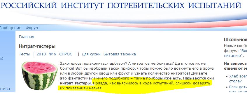

s619 написал: А что думаете насчёт нитрат тестеров? Нужная вещь городскому жителю или профанация?
Явно лишняя функция. Тем более она у доступных "мерилок" скорее из области "что-то мерить", поскольку их принцип действия "измеряю сопротивление мякоти". А это не только нитраты, но и любые растворимые соли. Например, этот тестер будет зашкаливать в любых соленых огурцах. В общем ни о чем:

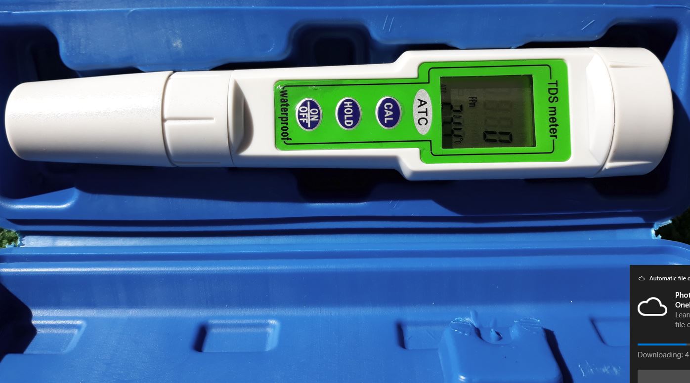

s619 написал: юбой за тыщу или есть фавориты/аутсайдеры?
Особых предпочтений нет, я пользую вот такой:

AKI написал: пользую вот такой
Не могу найти конкретно эту модель. Они бывают до 7 комбо-измерений. PH/TDS/EC/ORP/соленость/S - всё это не нужно кроме TDS? Я пока присмотрел себе https://aliexpress.ru/item/1005003505142132.html?algo_expid=482984d2-3dd6-498b-b95d-ea4a8d195b23-33&algo_pvid=482984d2-3dd6-498b-b95d-ea4a8d195b23&btsid=0b8b035916429510549813545eb583&sku_id=12000026091992319&spm=a2g0o.search0302.0.0.59dc6e7bQZGrct&ws_ab_test=searchweb0_0%2Csearchweb201602_%2Csearchweb201603_ или https://aliexpress.ru/item/1005003635304960.html?algo_expid=0dc48fa4-8ff6-4b3c-a305-fc1b18a84aec-22&algo_pvid=0dc48fa4-8ff6-4b3c-a305-fc1b18a84aec&btsid=0b8b15c916429522860571725ef291&item_id=1005003635304960&sku_id=12000026588559893&spm=a2g0o.search0302.0.0.59dc6e7bQZGrct&ws_ab_test=searchweb0_0%2Csearchweb201602_%2Csearchweb201603_ Не знаю, какой лучше. Чтобы питался от более менее распространённых CR2032. (Например, неожиданно села батарейка - вытащил из материнки и померил.)

s619 написал: Чтобы питался от более менее распространённых CR2032
тот что у меня от таких и питается, но их нужно две.
s619 написал: Они бывают до 7 комбо-измерений.
Если TDS еще как-то с обычными никелированными электродами измерить, а вот pH... Из тех что по ссылкам - любой, они примерно одинаковые. Смотрите по отзывам, могут быть сюрпризы. P.S. Разницу между водопроводной и фильтрованной водой увидите даже на этих игрушках.

AKI написал: тот что у меня от таких и питается, но их нужно две
Я вашего вида целый ворох пересмотрел. У всех было 3хLR44. Видимо не дошёл.
AKI написал: Если TDS еще как-то с обычными никелированными электродами измерить, а вот pH...
У вашего титановый? Можно не протирать насухо после измерений? Вроде мне PH и не нужен, (?) а как раз только
AKI написал: Разницу между водопроводной и фильтрованной водой
для определения момента замены картриджей. Нельзя ли, кстати, картриджи к моему Барьер Профи Осмо 100 заранее за год купить? (Надо на что-то обналичить промокоды на "Яндекс маркете".)

s619 написал: У вашего титановый? Можно не протирать насухо после измерений? Вроде мне PH и не нужен
у меня только TDS измеряет, к нему требования попроще (но уточню по поводу покрытия)..
s619 написал: для определения момента замены картриджей.
нет. При изменении (увеличении) показаний TDS картриджи будет поздно менять, тут мембрана определяет. Измеритель TDS это выходной контроль - мембрана жива, уплотнения не травят - пользуемся спокойно дальше. Картриджи меняют или по регламенту (угольные), или по состоянию (скорости набора), если забивается механика. Увидите сами через полгода-год.
