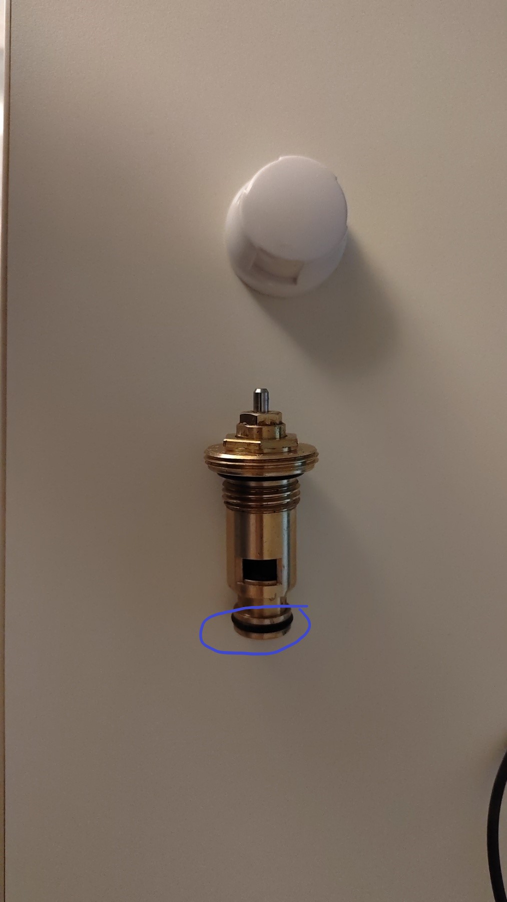

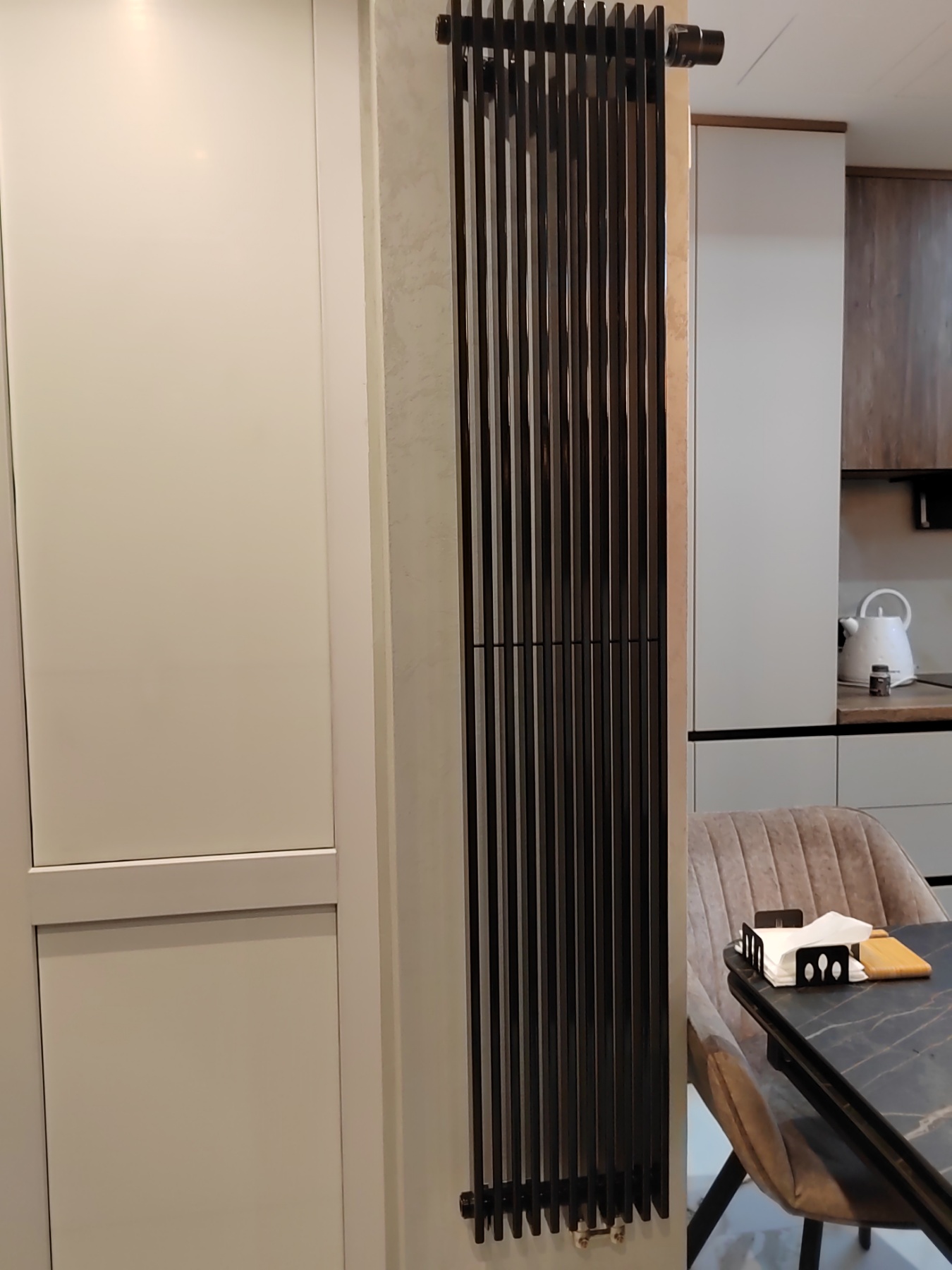

Спасибо всем кто написал, фото могу приложить но вряд ли они дадут какую либо информацию, хотел дополнительно сообщить следующее:
  1. Радиатор первый на (условно назовем его) каскаде радиаторов, при выставлении термоголовки в режим снежинка или в 0 (разницы особой нет) его температура падает до 28-32 градусов (на котле 50). При этом правая часть радиатора прогрета сильнее чем левая.

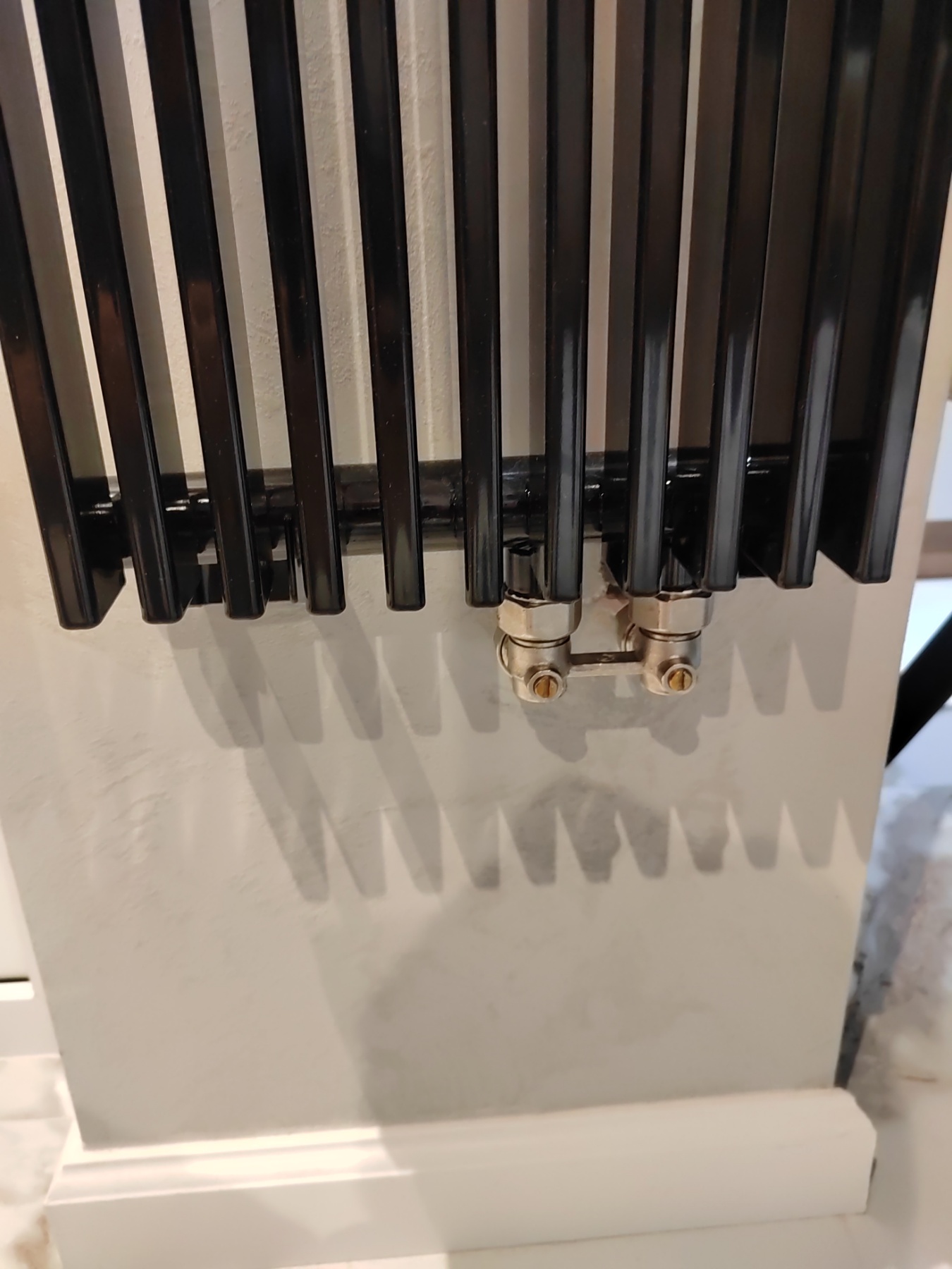

  2. По схеме подключения этого радиатора (КЗТО параллели В1) нижнее подключение правое, подача должна быть справа, слева обратка. Вроде не перепутано, т.к. температура на подаче чувствуется выше чем на обратке.

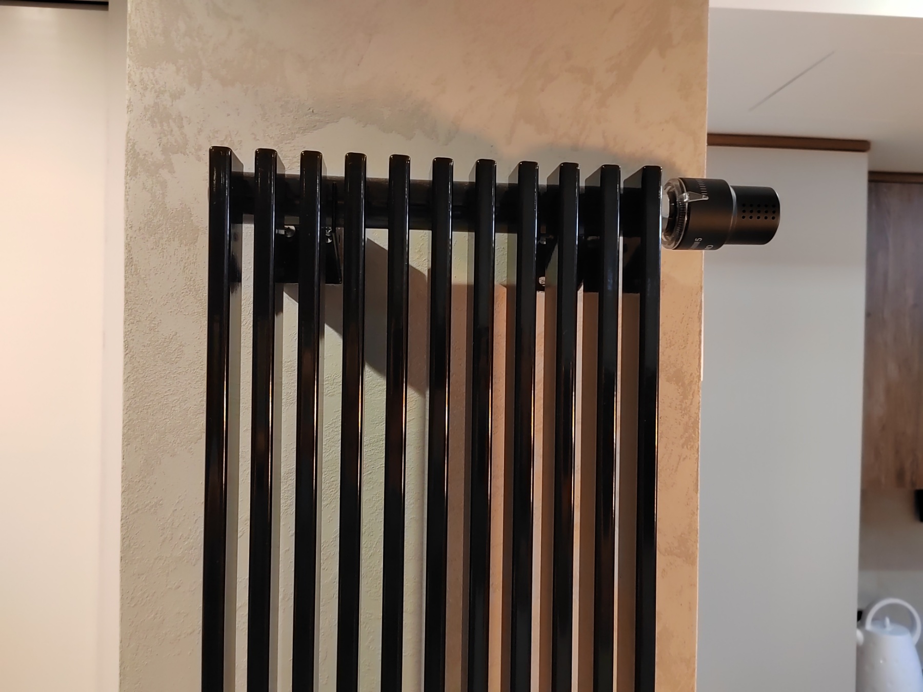

  3. Термостатический клапан был заменен (я подумал что проблема в нем) был куплен новый, завод изготовитель сказал, что за термостатический клапан там был установлен. При этом купленный термостатический клапан по рекомендации завода изготовителя отличался от того который стоял у меня в радиаторе. ХЗ почему. Термоголовка Роял-термо. Пробовал дополнительно ставить монету внутрь термоголовки, чтобы точно быть уверенным, что шток термоклапана полностью вдавлен внутрь, также менял термоголовку на колпачок/колпачок с монетой/колпачок с двумя монетами, разницы никакой нет, работает также как и родной. То есть на полном закрытии (0) температура остается 28-30 град. Основных вопроса два
  4. Должен ли термоклапан полностью перекрывать циркуляцию в радиаторе такого типа (в квартире это единственный вертикальный радиатор), до этого не сталкивался с вертикальными радиаторами. Все остальные радиаторы в квартире панельные легко перекрываются термоклапанами.
  5. Может ли это происходить из-за того что перепутана подача и обратка, т.к. на 100% точно определить это нельзя (всё замуровано), только по ощущениям. Всем ответившим спасибо!

Александр6767, Непонятно что вам нужно. Снимать радиатор или чтобы он вообще нисколько не грелся?
При перекрытом термоклапане, все равно радиатор будет греть на 15-20 процентов своей мощности, за счет двунаправленного потока через обратку.
Если нужно, чтобы радиатор не грелся вообще нисколько, перекрывайте и обратный клапан.
Если нужно снимать радиатор, то узнайте в теххподдержке производителя термоклапана, что нужно для герметичного закрытия термоклапана.
И непонятно чем подключен ваш радиатор, какой арматурой. Разница в арматуре может быть существенная.

Александр6767 написал: Может ли это происходить из-за того что перепутана подача и обратка, т.к. на 100% точно определить это нельзя (всё замуровано), только по ощущениям.
Полностью откройте регулировочный клапан. Перекройте оба крана на узле нижнего подключения. Дождитесь, чтобы батарея остыла. Откройте оба крана и на ощупь проверьте, какая труба нагрелась сразу.
Полностью закройте регулировочный клапан колпачком. Повторите остальные шаги.
P.S. Перекройте только подачу на узле нижнего подключения. Проверите высказанную выше гипотезу. :D
Александр6767
Александр6767
Регистрация: 29.10.2023
Сообщений: 5
30.10.2023 в 20:32:22
Vlad Crush, не хотел обижать суровых сантехников :) Задача сделать так чтобы радиатор остывал до комнатной температуры (то есть не грелся), панельные в квартире все остывают от термоклапана, при этом их в ноль даже не нужно выкручивать, ставишь термоголовку на 2 и всё, т.к. он, как я понимаю, полностью перекрывает циркуляцию. Этот не перекрывает циркуляцию, понимаю что подключение снизу, а термоклапан сверху, но разве он не должен её полностью останавливать. Сантехник который мне это ставил, говорит, что должно полностью отключаться и радиатор должен полностью остывать до комнатной температуры. Но ему веры мало т.к. он смог перепутать подачу и обратку на термостатическом смесителе на тёплый пол, так что полы полностью не работали, хотя казалось куда уже проще. С вертикальными радиаторами не сталкивался, вот и задаю такой вопрос.

Александр6767
Александр6767
Сообщений: 5
30.10.2023 в 20:45:24
ВТБ!, Тоже думал над этим, но клапан специально заказал новый, при этом марка его отличалась от того что стоял в радиаторе, марку уточнял в КЗТО они сказали heimeier. По форме новый и старый клапан одинаковые, разницы никакой нет. Брак радиатора?

Дилетант
Сообщений: 28000
30.10.2023 в 20:49:56
Александр6767 написал: Брак радиатора?
Измерьте внутренний диаметр коллектора и внешний диаметр уплотнителя - и станет понятно.
Александр6767
Александр6767
Сообщений: 5
30.10.2023 в 20:58:50
ВТБ!, Вставка вот такой формы, там внутри радиатора получается нужно замерить, есть предложения как это можно сделать?

Дилетант
Сообщений: 28000
30.10.2023 в 21:12:59
Александр6767 написал: Вставка вот такой формы
Вероятно, внутри вварена деталь с седлом для хвостовика этого клапана. Видимо, или форма подкачала, или посадили слишком глубоко.
Ещё возможна негерметичность в нижнем коллекторе, но это вряд ли.
Vlad Crush
Vlad Crush
Регистрация: 15.05.2023
Пенза
Сообщений: 1092
30.10.2023 в 21:35:37
Александр6767, предполагаю, что ваш радиатор с перекрытым термоклапаном, греет по тому же, почему и радиатор ниже на фото. Уже писал про это.
Если нужно чтобы ваш совсем не работал, отключите обратку на мультифлексе (бинокле). А можно и подачу.
