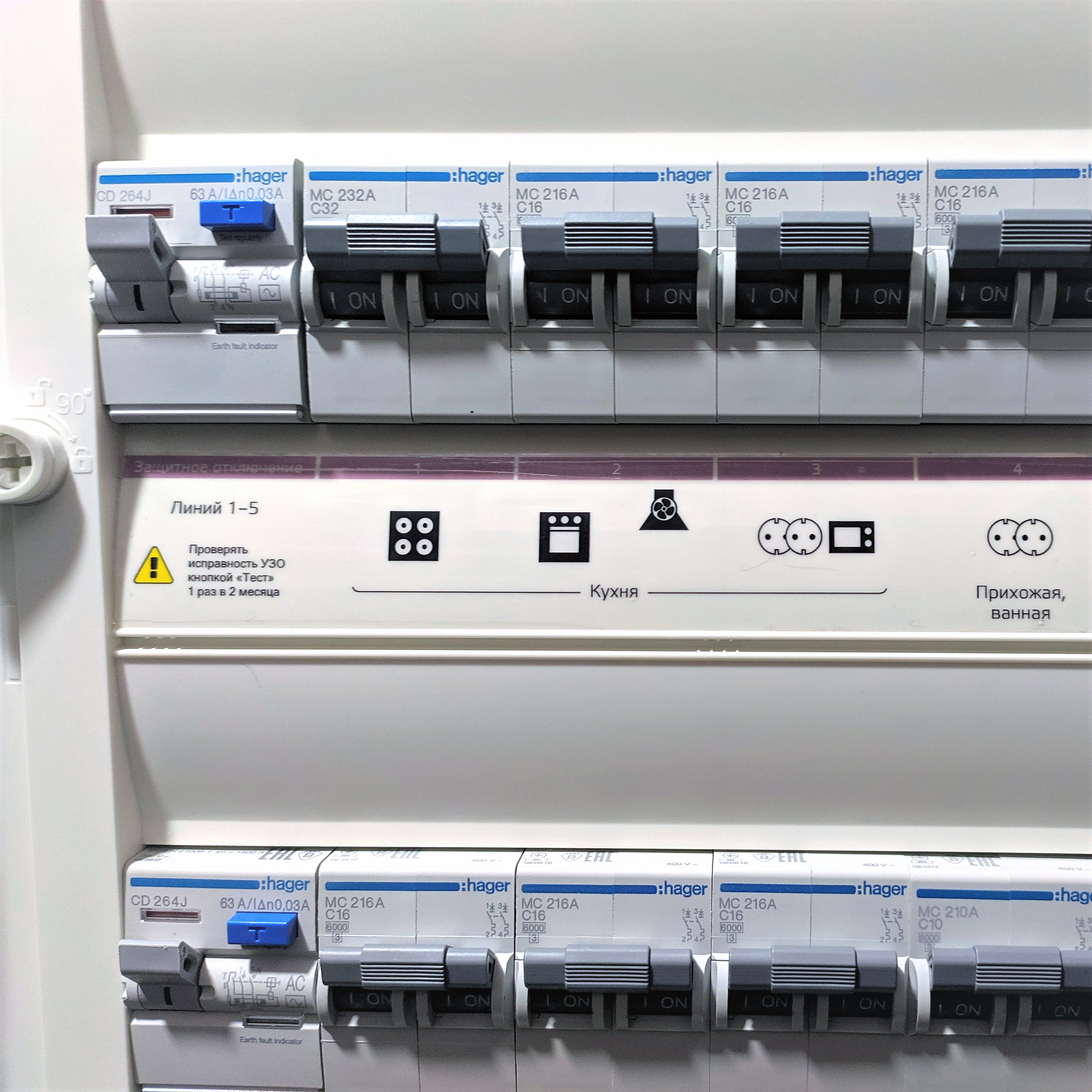

15.07.2025 в 17:38:25
MADONNA написал 15.07.2025 в 16:17
Твои фантазии кстати резко противоречат реальности
Где ты разные линии нашел?
Смотри сюда. Это вот из нормальной реальности, а не из твоего наркотического угара. 000_inzh_20190827_184543

15.07.2025 в 18:40:39
Radio написал 15.07.2025 в 17:38
О, интересное фото. На плиту автомат сдвоенный. Отключает и фазу и ноль, правильно я поняла?
