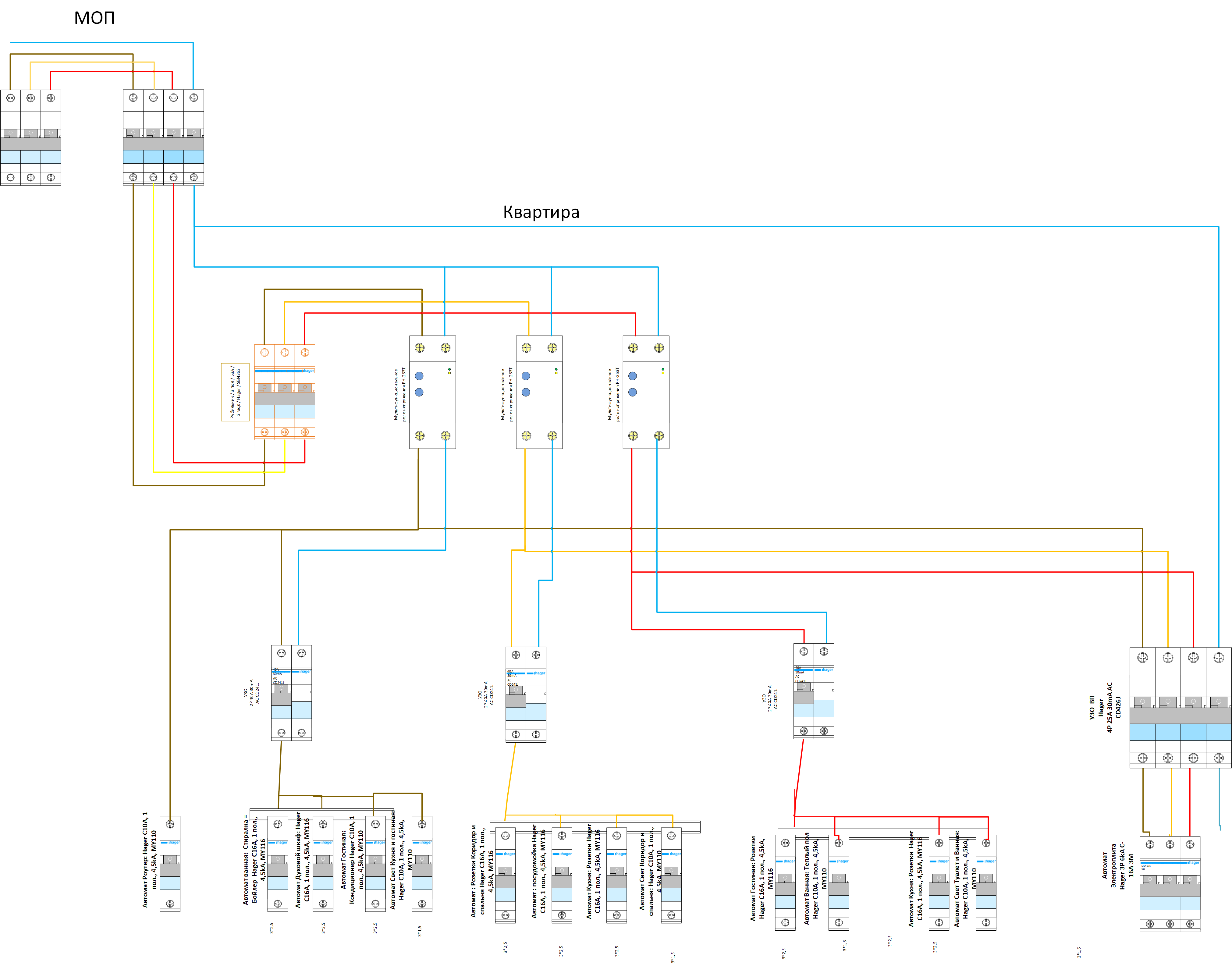

07.01.2022 в 20:30:38
Щит на 36 модулей планирую, меньше не получиться =) Выкладываю фото
в Щитке в коридоре места только на 2 модуля есть
Прошу по критиковать мою схему, я ее немного переделал.
Я вот думаю про неотключаемую линию например сигналку - ее я ставить не планирую, аквасторож - место для него у меня нет в сантехшкафу (спасибо застройщику, ну также я думаю больше проку будет если тупо страховать квартиру ежегодно =)) и роутер - про него можно говорить многое. Про неотключаемую линию у меня сложилось следующее мнение, если электричество в квартире отключилось - ну эта линия не будет работать (тут и так понятно), ну а если неотключаемая линия идет через узо - тут в большинстве случаев сработка узо произошла по вине человека и этот же человек может включить заново узо (конечно выяснив почему она сработало)
