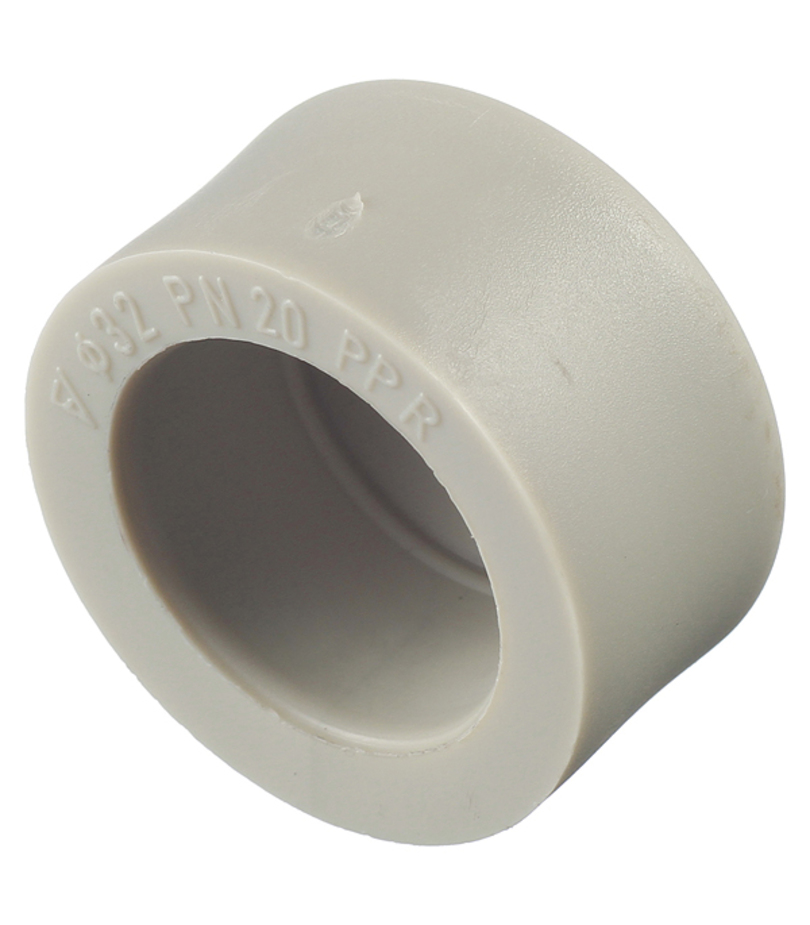

Доброго вечера и с наступившим вас!!! Требуются советы опытных людей в нестандартной ситуации. Требуется заглушить отвод из полипропилена ! Какие варианты вы можете посоветовать. На фото отмечено место,где надо обрезать и заглушить отвод(намертво!) в данной ситуации стоит заглушка,она слишком высоко,поэтому и надо укоротить. Много чего передумал от тупо запаять паяльником,до "вкрутить болт с герметиком", я опыта не имею,может вы сталкивались с подобным) Заранее Благодарен!!! ЗЫ.как сами видите на фото,паять там негде уже,все впритык ЗЗЫ. Приветствуется любой "колхоз" ,главгое что бы было "наметрво"!

Перекрыть воду, слить и выдуть остатки, отрезать уголок от тройника, аккуратно высверлить раструб тройника биметаллической коронкой по наружному диаметру трубы 20мм и впаять заглушку.

Technik-san, а бывают заглушки внутренние? Я видел только наружные(как крышка) пока((

https://lunda.ru/catalog/category/c13458/product/zaglushka-ppr_17402.html

rusnikos, внешняя заглушка с торчащим из нее кусочком трубы превращается во внутреннюю. В вашем случае можно даже чуть перегреть, для заглушки это не повредит. Отверстие будет не очень ровное из-за рассверливания.
Обстановку вокруг не показали. Может проще на подходах резануть и впаять новое колено?

Мишутк, не знал про торчащий кусочек) погляжу) спасибо)

А если срезать на указанном уровне, и посадить 32-ю заглушку? Если внешний диаметр угольника окажется чуть больше (возможно, 34 мм), то погреть подольше, чтобы насадка оделась.

можно по шейку муфты (чуть выше) обрезать ножницами, и паяльником кусок трубы 20 с заглушкой 20 расплавить внутрь хорошо и запаяв там все

Притык обрезать целиком (весь тройкик вырезать из трубы), а потом восстановить трубу с помощью муфт и трубы, где полно места для перепайки справа и слева от тройника с отводом.
rusnikos написал: ЗЗЫ. Приветствуется любой "колхоз" ,главгое что бы было "наметрво"!
Зачем колхоз? когда надо просто вырезать весь тройник вместе с отводом.
