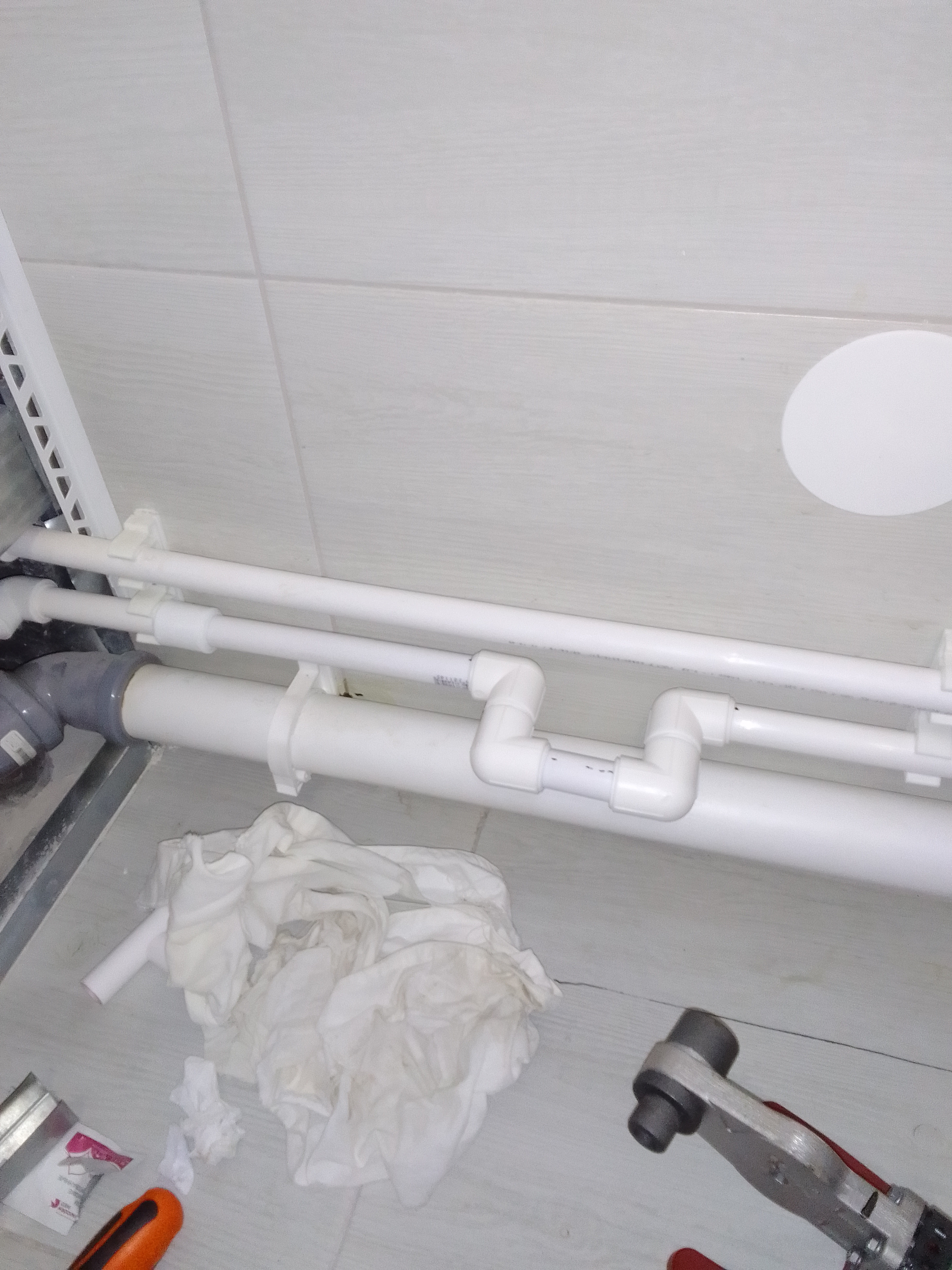

rusnikos написал: места полно,но у трубы нет хода влево/право , боюсь перегнуть и подумать что нибудь)
ППр и нет хода? Как минимум внутрь шкафа есть ход, а что с другой стороны вы не показали, покажите уже всю обстановку. А то может проще вовсе переделать всё, что дальше.
strider1978 написал: Если тройник вырезать - всё равно две муфты ставить, так на так и выходит. Можно, конечно, утку попробовать вставить.
Нет данных, что там дальше справа, а то может можно и вовсе вырезать и соединить одной муфтой, то что осталось. Можно конечно наколходить и в качестве муфты использовать трубу большего диаметра или более штатное вроде обводных фитингов вроде этого:
https://valtec.ru/catalog/sistemy_polipropilenovyh_truboprovodov/polipropilenovye_fitingi/obvod_polipropilenovyj_s_muftami_dlinnyj_vtp776l.html

Мишутк, решил попробовать тупо кусок трубы с муфтами вместо тройника...вроде можно трубу чуть оттянуть ,что было место для работы)...да,вот я тоже за неимением второй пары рук придумываю постоянно всякие приспособления для удерживания)

ser000, пока сфоткать не могу,не живу там ещё...набегами бываю) справа там тройник и отвод на смеситель умывальника и дальше окончание и уход вверх под плитку на водорозетку смесителя для ванны. Так что только если слева можно попробовать оттянуть) ещё бы придумать как все это одной парой рук сделать))

rusnikos написал: Мишутк, решил попробовать тупо кусок трубы с муфтами вместо тройника...вроде можно трубу чуть оттянуть ,что было место для работы)...да,вот я тоже за неимением второй пары рук придумываю постоянно всякие приспособления для удерживания)
rusnikos, если на паяльник поставить насадки по диагонали, то можно прогревать трубы которые тяжело раздвигаются (паяльник заводится и снимается под углом).

Мишутк, кстати реально интересное решение) вроде просто и удобно,но вот в голову не пришло) Спасибо за совет)))

Всем огромное спасибо за помощь и подсказки) В итоге все закончилось вот так) Напрямую не получалось,не было места для оттяга совсемя)) надеюсь продержаться долго)
