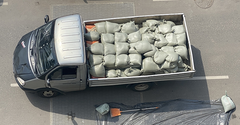

Сделали сегодня стяжку. Толщина оказалась 60-90 мм в разных местах. Ушло примерно 410 мешков песка. Общий вес стяжки около 12-13 тонн. Теперь две недели паузы, в течение которых будет два пролива. Первый - вечер понедельника или вторник.
Высоту стяжки подбирали так, чтобы одной стороны, выйти в уровень порога МОП, с другой, не сделать препятствий для будущего монтажа дверей. Сотрудники UNION затребовали для дверей 2300 мм дверной проем 2360. Мы сегодня сделали так, что от стяжки до притолки 2390.
Что не понравилось. Арматурная сетка. Во-первых, она была из проволоки 3 мм, хотя договаривались на 4 мм. И во-вторых, метод "через каждый метр залезть пальцами в смесь и поднять на пару сантиметров решетку", вряд ли даст подъем решетки на фиксированное расстояние. :( Вообще, сложилось впечатление, что их главный считает ее бесполезной, и просто сделал то, на чем я настоял.
В остальном - всё понравилось. Мешали механической машиной, затирали вертолетом, нарезали деформационные швы, поверхность - я думал, такого не бывает :) За собой убрались, мусор вынесли в контейнер.
