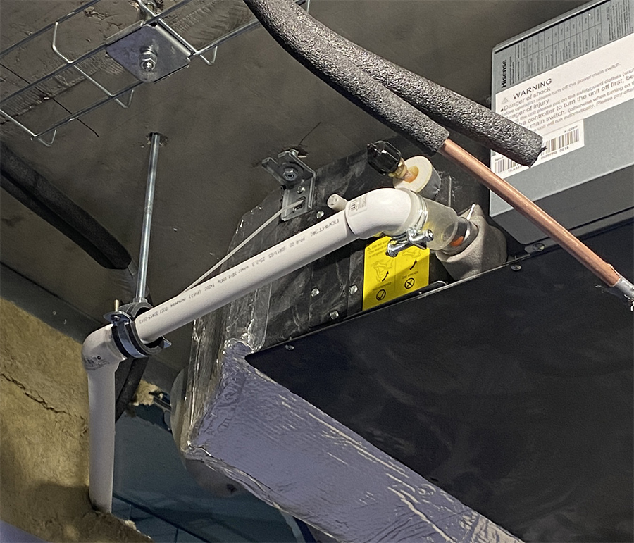

Также смонтировали сливы. Тут тоже удивление. Был уверен, что как и везде - поведут гибкие трубы до стены, потом по стене. Я еще думал - как сделают отсутствие провисаний? Сегодня стало понятно - были спаяны полипропиленовые трубопроводы. Я впечатлен.

Тэкс. Сегодня вроде и сделали много, но пока ничего особенного. Смонтировали воздуховоды кондиционеров (трех из четырех) и собрали стены в детской. Сонодеки, конечно, огромные, и мастер по гипсокартону крепко задумался, куда крепить потолочные профили.

Монтаж всех труб под потолком закончен. Три из 4-х кондиционеров подключены. Дело близится к включению и наладке. Очень надеюсь на этой неделе закончить.
Поставили внешние блоки на технологический балкон. Блоков два. Один - громандный, в высоту более метра, на три внутренних блока. Второй - более-менее стандартных и привычных размеров, для большого блока в коридоре.
