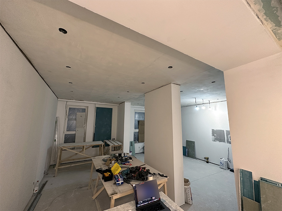

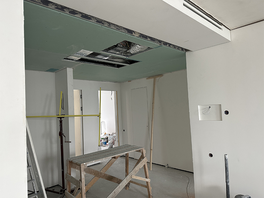

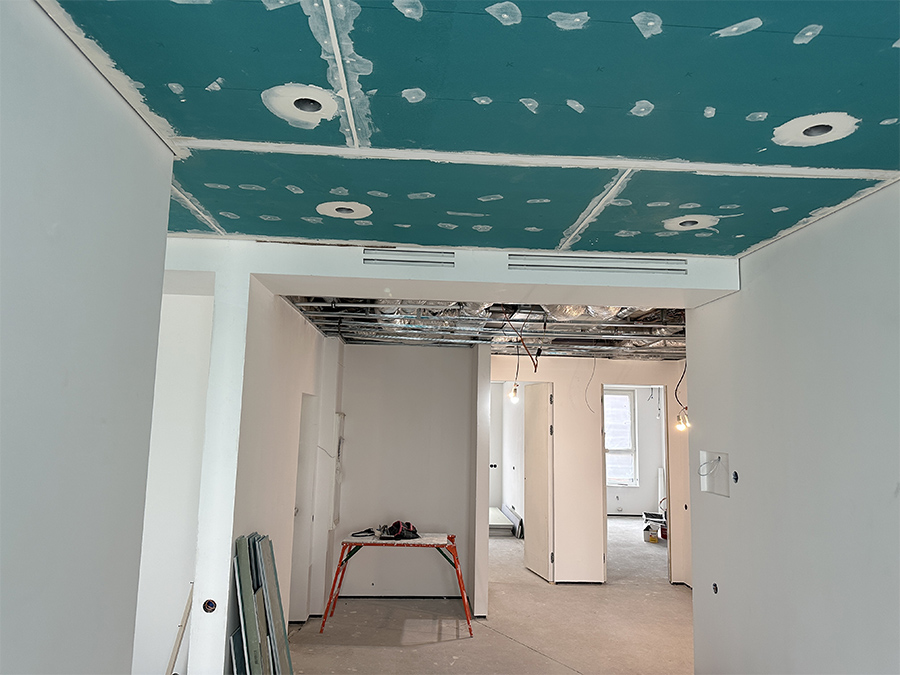

Полностью зашили потолок вторым слоем гипсократона и сделали отверстия под светильники. Вот как выглядит потолок с самой большой площадью в квартире.
Колонна уже смотрится красиво с теневым плинтусом - жду, когда потолок будет белым. Должно быть совсем красиво, как-будто в отверстие потолка опустили колонну. :) Все-таки безмерно рад, что решился делать теневые плинтуса. Это просто лучшее, что появилось в дизайне в последние годы (по моему мнению :))
И напомню, что мы были вынуждены немного опустить потолок в кухне-гостиной относительно других помещений из-за "завала" угла плиты перекрытия. При штатных 100 мм был риск, что не пройдет по высоте светильник, поэтому опускали потолок на 115 мм. И это сразу видно на решетках кондиционеров :( По логике, они должны быть по центру. Но получились нессиметрично (почти под потолок). Мне тут не хватило знаний и опыта, чтобы это спрогнозировать :( Придется жить так.

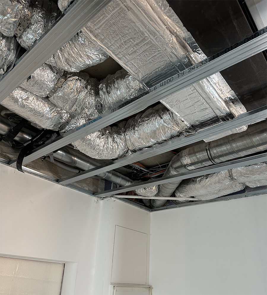

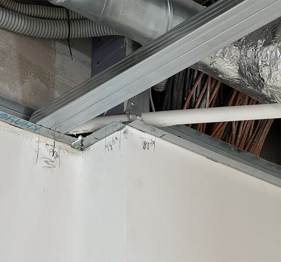

И саааааааааааамое сложное - каркас в коридоре, где за коммуникациями не видно потолка. Даже кусок направляющего профиля пришлось клеить на жидкие гвозди, чтобы не пробить случайно трубу слива конденсата :) Также для крепления одного профиля пришлось делать П-образные скобы для обхода трубы вентиляции. В сами профили вложены для жесткости трубы 40х20 мм с толщиной стенок 2 мм.

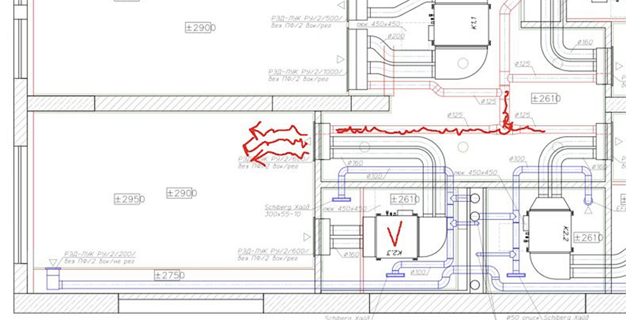

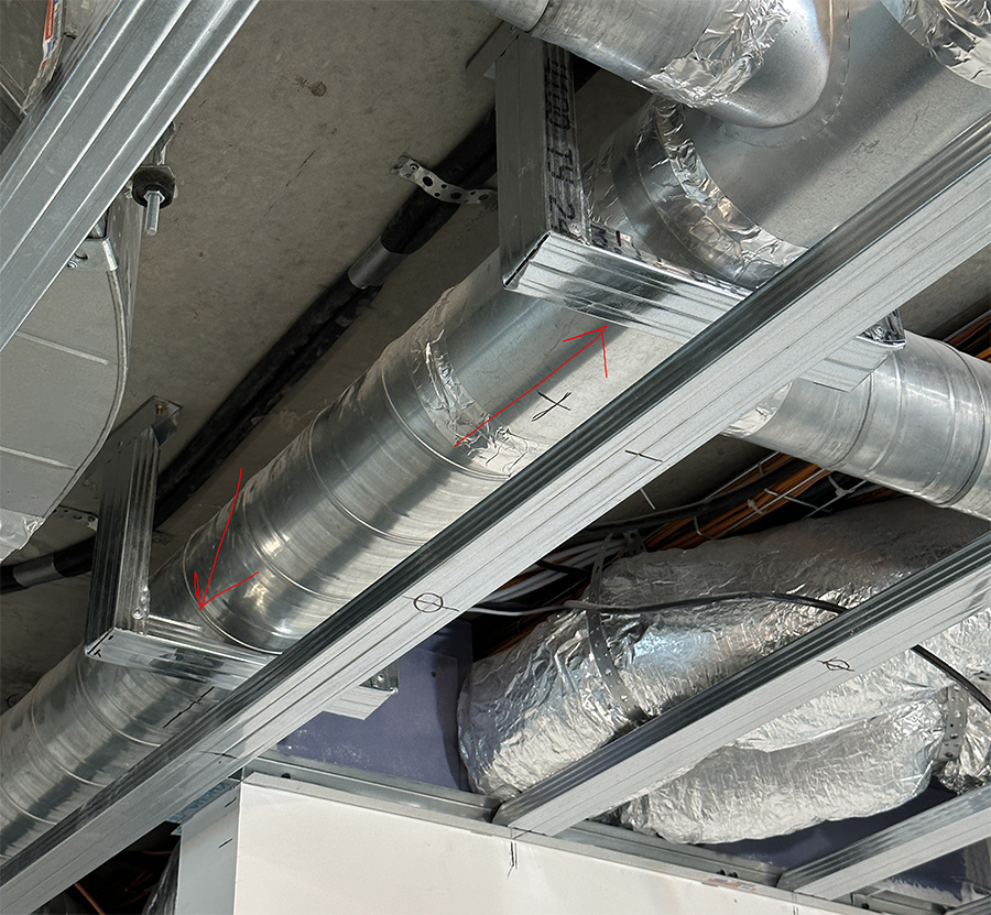

Еще одно интересное знание. В субботу включил кондиционер на обогрев, и мы случайно заметили, что греем трубу вентиляции в запотолочном пространстве почти до 35-40 гр, и на довольно большую длину - метра 3-4.
Начал думать об установке обратных клапанов. Но подсознательно не хочется вводить лишние элементы в систему. Это все-таки механика, и ставить ее в необслуживаемом месте - за потолком из гипсокартона как-то стремно. Плюс, начал думать о том, что это легко компенсировать включением вентустановки даже на первой скорости.
Посоветовался с теми, кто монтировал установку, спросил еще пару знакомых, кто связан с вентиляцией, и понял, что почти всё угадал (пойду в проектировщики систем вентиляции, если что :))
  • Мне вообще не рекомендовали, чтобы вентустановка выключалась (вот как я хотел, включать ее по датчикам CO2). Зачем, дескать ждать духоты, и включать установку на высокую скорость, чтобы быстро ее убрать. Пусть работает на 2-3 скорости 24x7. Это и есть наиболее правильный и комфортный и для нее, и для людей в квартире режим работы. А по датчикам CO2 только ускорять ее работу, если пришло много гостей.
  • Даже 1-2 скорости хватит, чтобы компенсировать обратный ток воздуха.
  • Обратные клапаны бывает, клинит. Поэтому те, кто мне проектировал установку, стараются их не ставить в необслуживаемые места.
  • Обратные клапаны создают сопротивление воздуху, которое надо было бы преодолевать большей скоростью вентустановки (шум) или ставить более мощную установку.
Так что в субботу привезу пульт от вентустановки и включу ее и кондиционеры одновременно. Проверю.

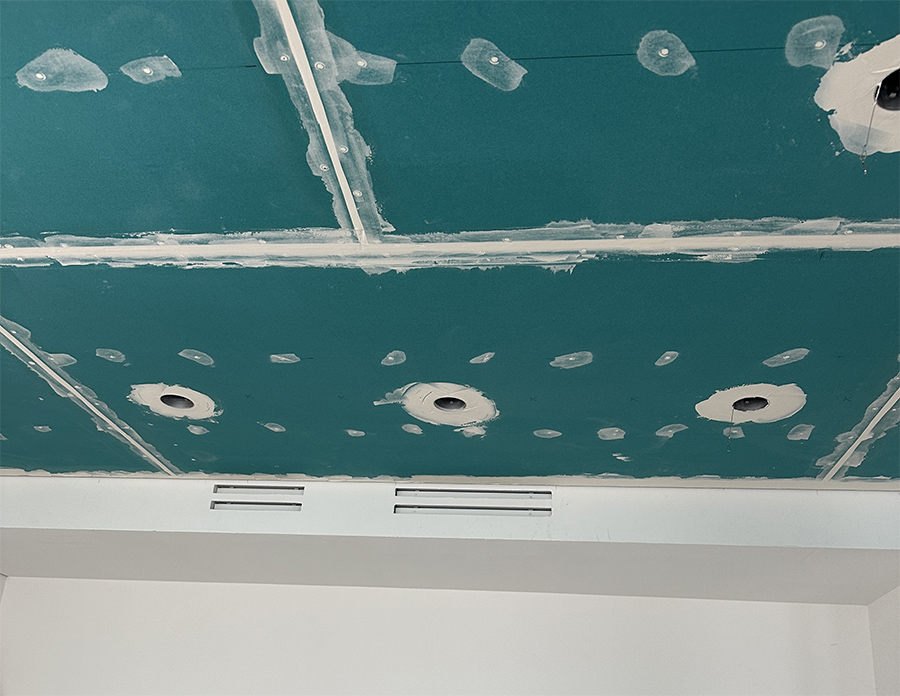

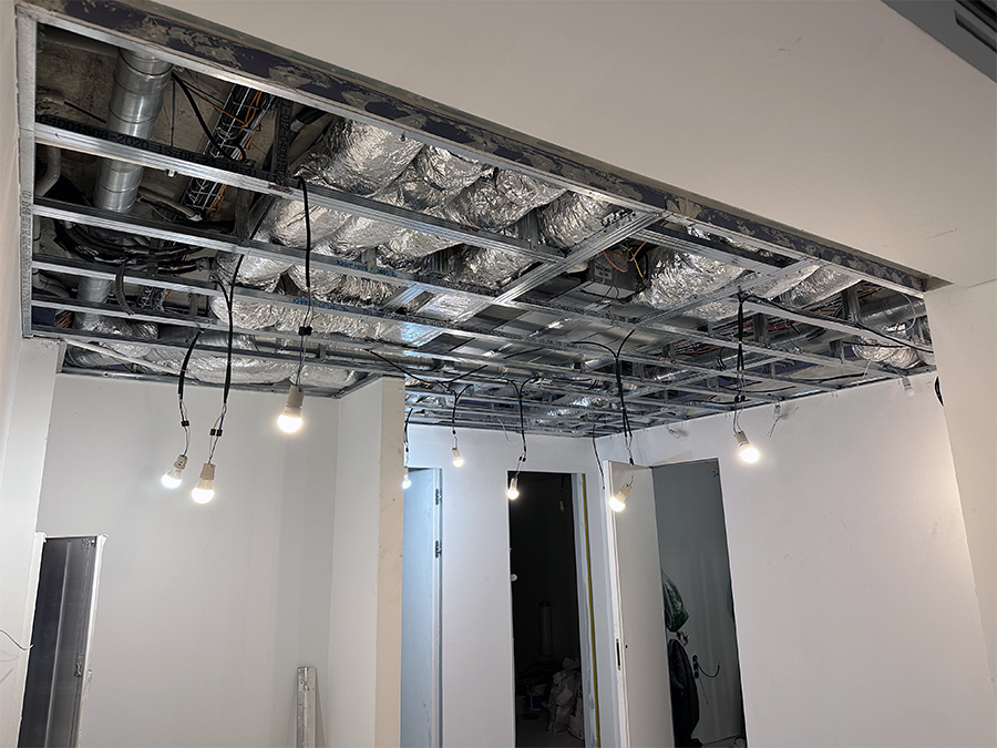

Первый слой шпаклевки в кухне-гостиной готов.
Продолжаем собирать каркас. Мастер реально ищет мельчайщие пятачки для монтажа подвесов. Очень все плотно получилось :(

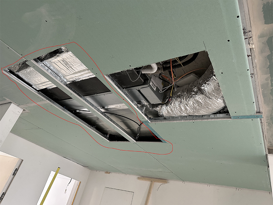

Сделали место для люка обслуживания кондиционера. В проекте - 450х450, но мне показалось маловато, поэтому делаю больше гораздо - 600х600. Люк монтируется так, чтобы можно было достать фильтры, получить доступ к сливу, электронике и мотору.

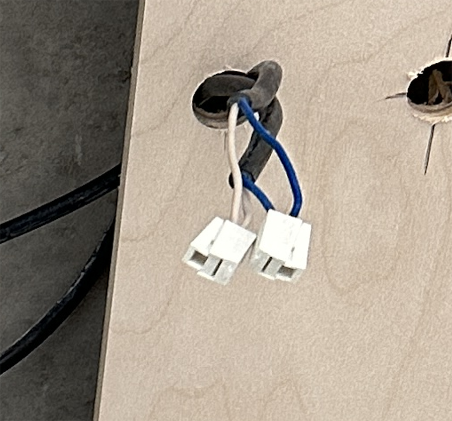

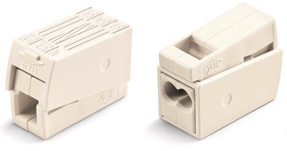

Еще раз (не помню, писал ли) выражаю благодарность клеммам Wago 224. Просто незаменимая вещь при сборке света шлейфом. Провод держит прочно, но достать его можно. На один шлейф сажаю не более 4 ламп.

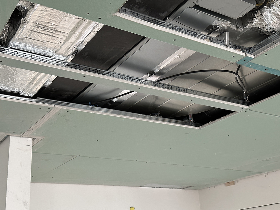

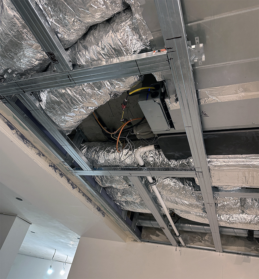

Более-менее собрали потолок в коридоре. И вот тут интересный момент, который возможно, кому-то пригодится. Напомню, что на потолке мало места, и в частности - не удается сделать подвес профиля там, где висит кондиционер. Поэтому мы делаем два конструкционных решения.
Во-перых, мы вкладываем в профиль трубу сечением 40х20 мм, с толщиной стенок 2 мм. Это позволит сделать более длинные пролеты профилей Knauf без подвесов. Но все-равно, кажется, что этого мало, поэтому будем облегчать конструкцию, чтобы делать только один слой гипсы. На фото - видны прямоугольные окошки, которые не заделываем первым слоем гипсокартона. Потом вложим туда лист шумоизоляции Rockwool.

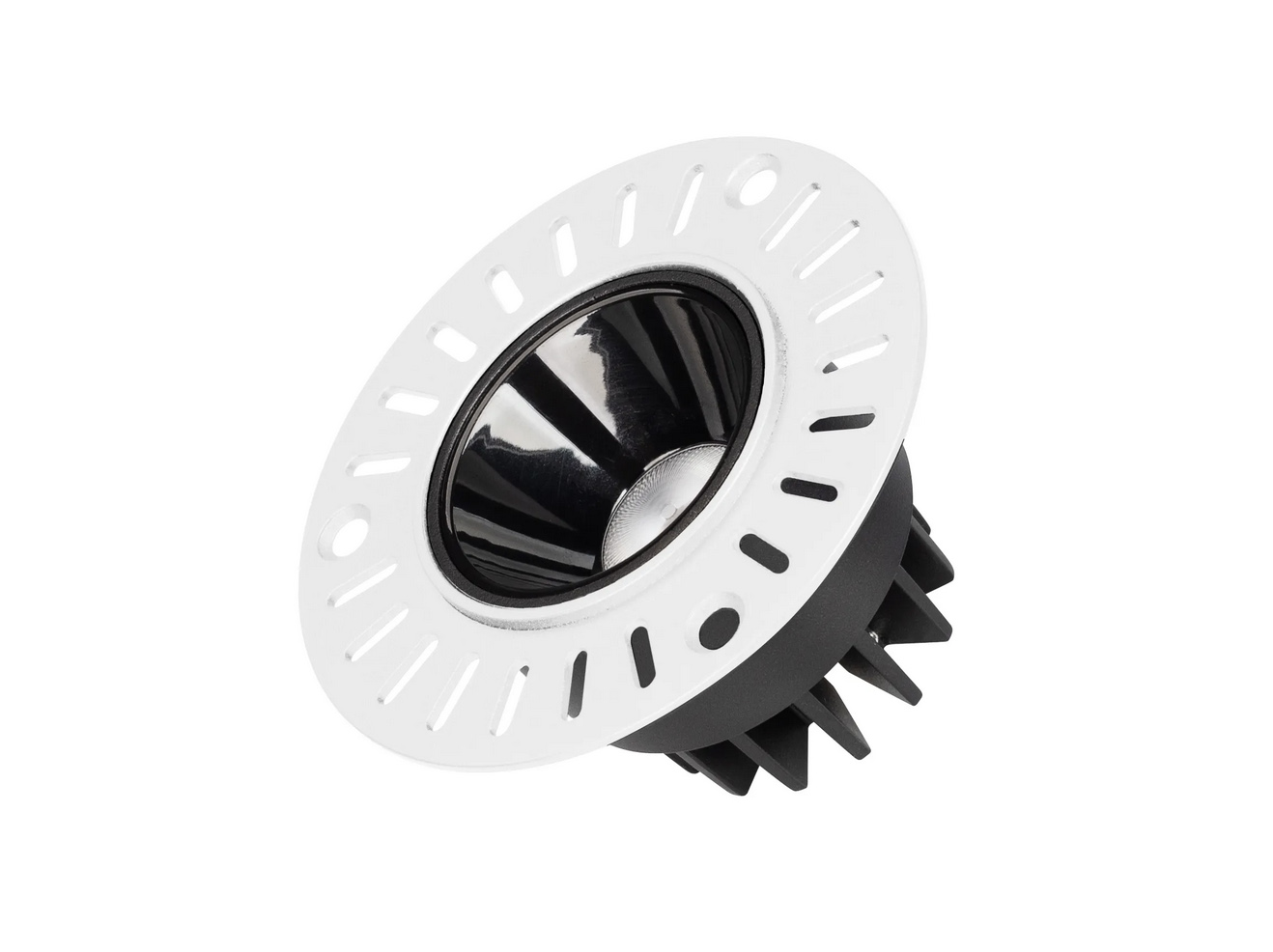

Второе, отвез уже для монтажа светильники для коридора. С ними есть тоже особеннсоть, которую сейчас попробую описать.

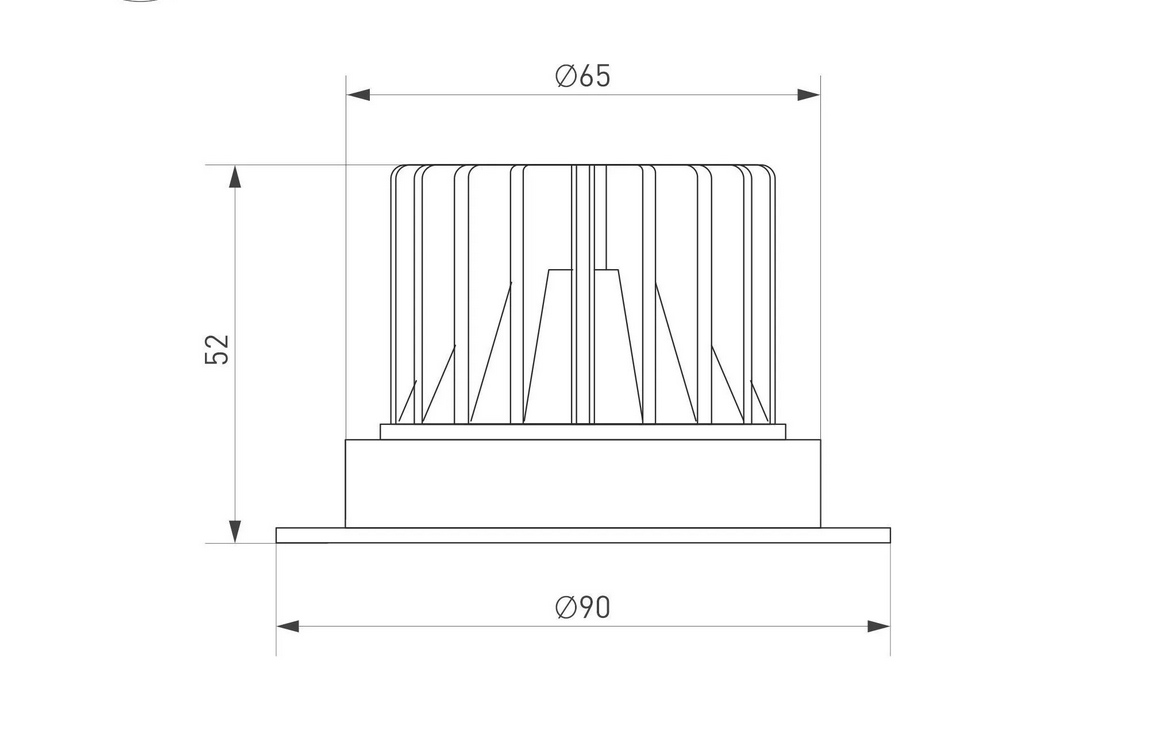

Я вообще очень заморочен на свет, и как, наедюсь, читатели помнят - даже заказывал проект света. Мне посоветовали использовать светильники компании "Салон света", которые сделаны инженерно правильно. Собственно, светильники Intera R, которые я везде ставлю - это их рекомендация. У светильников есть один недостаток - их высота 87 мм, что не позволяет ставить их в коридоре, где профили проходят прямо под кондиционером.
Нужны другие светильники - высотой не более 60 мм. И вот такие светильники, под шпаклевку, с warm-to-dim я не нашел :( Но те же ребята, кто рекомендовал мне свет и считал его - предложили интересный вариант. А давай купим что-то похожее, и мы тебе там перепояем светодиоды с обычных на warm-to-dim. Ага, говорю я! Круто, давайте.
В итоге были куплены светильники Arlight MS-ATLAS-TRIMLESS-R50-6W Day4000 (BK, 40deg, 230V) и в них перепаяны светодиоды. Вообще - Arlight очень хорошая компания, и я могу рекомендовать ее, если нужны качественные по конструктиву и параметрам светильники (Салон света тоже очень-очень рекомендую).
Чем хороши светильники Alright Atlas? Высота - 52 мм. Это ровно 2 слоя гипсокартона (2х12,5 мм) и профиль Knauf высотой 27 мм. Однако эти светильники более точечные. Если Intera имеет диаметр около 80 мм, то Атласы - около 35 мм. Поэтому ставить их буду больше - 14 штук на 17 м2.

Stan_!, Это позволит сделать более длинные пролеты профилей Knauf без подвесов какой размер помещения (потолка)?
