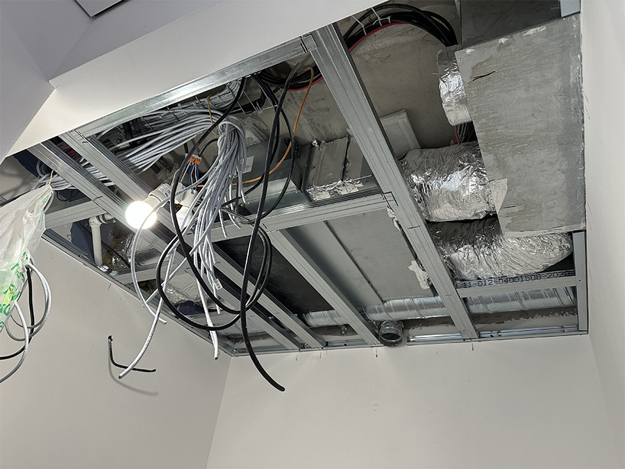

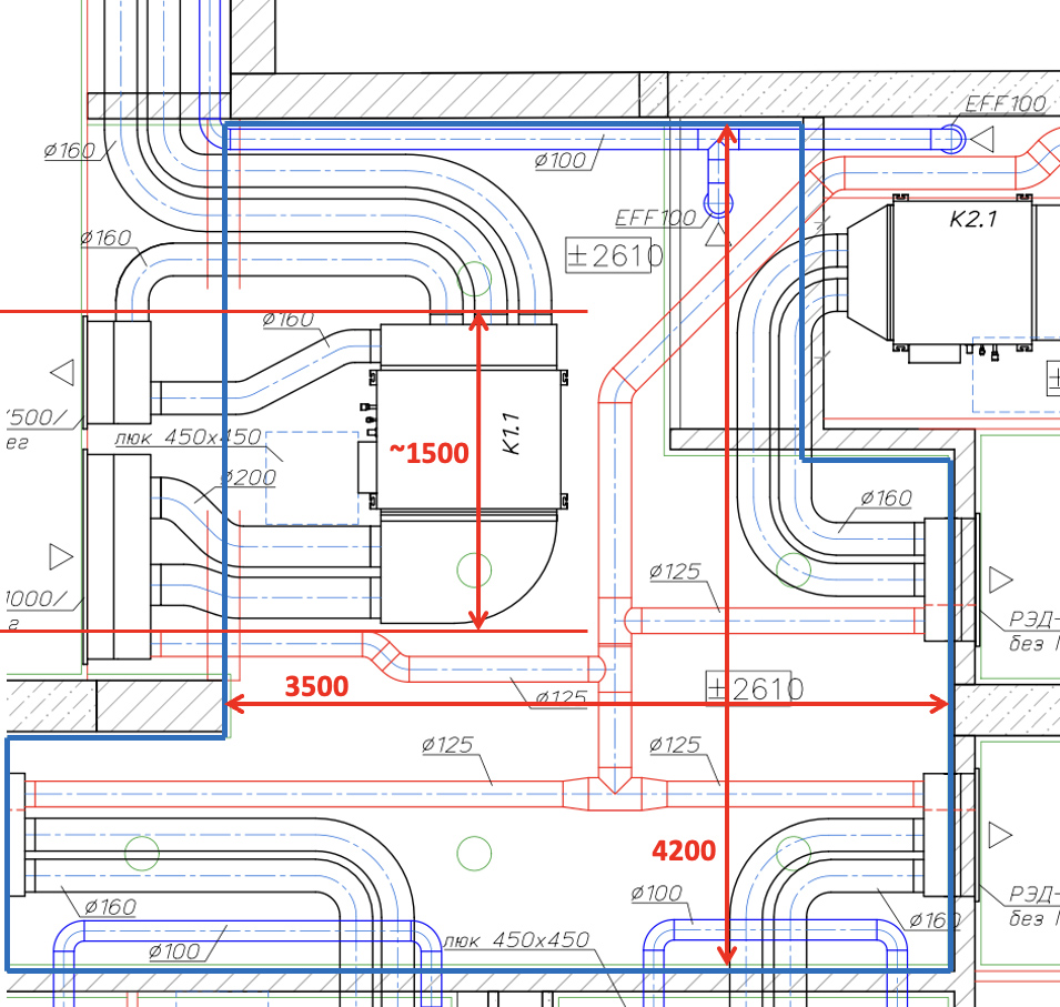

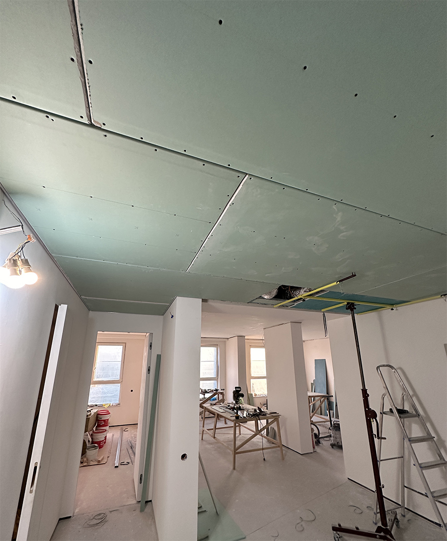

dmitrovski написал: какой размер помещения (потолка)
Примерно 4х3,5 метра. Пролет под кондиционером - около 1,5 метров на котором нельзя поставить вертикальный подвес. Как альтернатива - можно было бы натяжной потолок в коридоре делать - но мне натяжные потолки категорически не нравятся, и нигде в своих ремонтах их не использую.

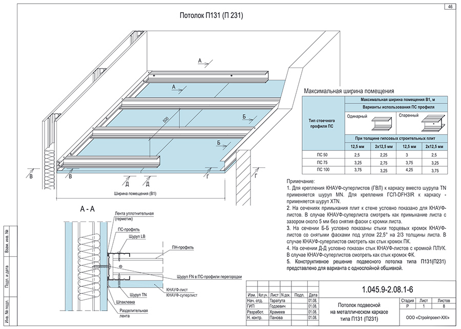

Stan_!, при таких размерах почему не сделать самонесущий - П131?

dmitrovski написал: при таких размерах почему не сделать самонесущий - П131?
Не знал о такой схеме. Честно говоря, к потолку мы подошли в режиме "потом как-нибудь разберемся". Нам нужно было уложиться в высоту от плиты перекрытия до финишного листа гипсокартона в 290 мм. Минус два листа гипсокартона - 290 - 25 = 265 мм. Минус толщина кондиционера с антивибрационными шайбами - 265 - 230 = 35 мм. То есть в любом случае даже 50 мм профиль уже не поставить, только 27 мм.
Но решение П131 интересное. Знал бы на этапе планирования, расчитывал бы на него. Плюс, у нас аналогичная проблема будет в санузлах, и я подумывал там еще сантиметров на 5 опустить потолок. Возможно, как раз там применим такую схему. На всякий случай оставлю ее здесь.

Вот вид в будущий люк обслуживания кондиционера.
И начали делать каркас для потолка в гардеробной детской.

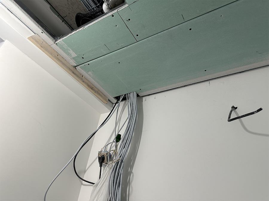

Закончили потолок в коридоре и разметили светильники. В понедельник мастер начнет их монтаж. Кстати, у нас был простой в течение недели :( Оказывается, считать теневые потолочные плинтуса по длине напольных - неправильно. Их уходит больше за счет потолков разного уровня. Докупили еще 40 погонных метров и продолжили работу.
Закрыли первым слоем потолок в гардеробной, и вывели кабели Ethernet почти вплотную к стене. В этом месте будет висеть 10-дюймовый ИТ-шкаф, где будет роутеры, коммутаторы, микро-сервер. Также в гардеробной будет люк обслуживания кондиционера и отверстие для вентиляции, которая выведена в естественную вентиляцию на кухне.

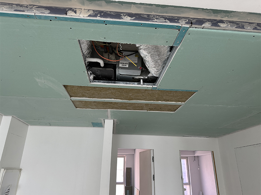

Провел генеральную репетицию кондиционеров, поскольку все потолки сделаны и можно слушать шум. Включил на максимум все 4 кондицинера. Выставил температуру 25, скорость вентиляторов - максимальная. Итогом - очень доволен. Почти не слышно работу внутренних блоков. Включил за 10 минут до прихода мастера, он так и не догодался, что блоки включены. Температура 24,5 достиглась за 15-20 минут (было около 20). Быстро стало ощутимо тепло. Мощность составила 3,2 кВт-ч, потребление 14,1 А. Очень хороший результат.

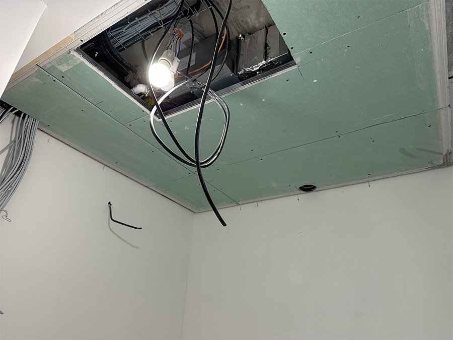

Потолок гардеробной в детской комнате. Видны отверстия под светильники. 2 светильника по 6 Вт, или эквивалент 80 Вт обычных лампочек накаливания на 2 м2.
Из плохого - сняли защитные картонки из теневых плинтусов и чуда не произошло - решетки вентиляции слишком высоко :( Наказание за мысли в начале ремонта "потом по месту подгоним". Увы, нужно все считать изначально.
