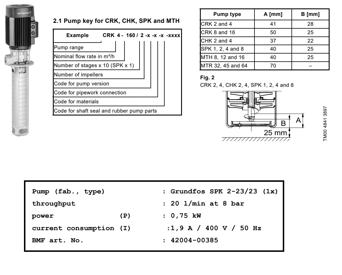

Имеется насос: 20 л/мин при давлении 8 бар. Имеется ветка с форсунками. Общий расход форсунок 61 л/мин при 3 бар. Потери на трубопроводе 0,6 бар. Внутренний диаметр трубы 26,6 мм. Вопрос. Если подключить данный насос в эту ветку, какие будут показатели общего расхода и давления на выходе из форсунок?

Жидкость - вода (20 градусов). Насос вот такой:

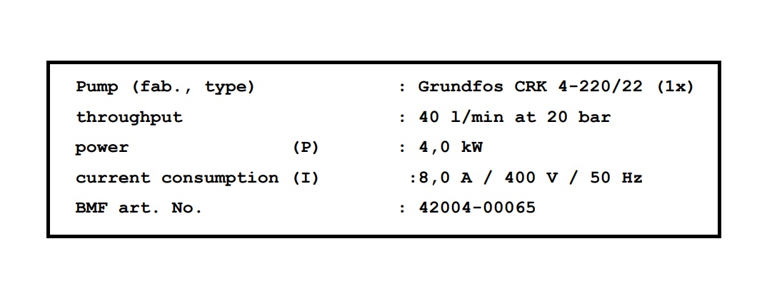

Есть ещё такой же насос, но чуть побольше размером и вот с такими характеристиками:

А вот напорно-расходная характеристика насоса: https://product-selection.grundfos.com/kz/products/mt-tank-mounted-pumps/spk/spk-2-2323-98776573?tab=variant-curves&pumpsystemid=1508751590

Сообщений: 140222
03.03.2022 в 12:12:48
warara написал: Общий расход форсунок 30 л/мин.
warara написал: А вот напорно-расходная характеристика насоса: https://product-selection.grundfos.com/kz/products/mt-tank-mounted-pumps/spk/spk-2-2323-98776573?tab=variant-curves&pumpsystemid=1508751590
warara, Этот насос переразмерен для этих форсунок.
Работать (не долго) будет, если форсунки вытерпят примерно 4.9 бар с расходом около 41л/мин. НО!!! - обратите внимание - что рабочая характеристика идет в правой части графика пунктиром, и когда рабочая точка находится на пунктире - график пишет "ДВИГАТЕЛЬ ПЕРЕГРУЖЕН". То есть долго насиловать двигатель в таком режиме нельзя! Вам нужен насос с напором примерно в 2 раза меньшим, для того чтобы он работал в нормальной части своей рабочей характеристики с этими форсунками.
Дополнение:
  1. Чтобы точно определить цифры расход напор на форсунках системы "насос-форсунки" - Вам еще нужна напорно-раходная характеристика форсунок - пересечение ее с характеристикой насоса (с учетом потерь трубопровода) - и будет рабочей точкой системы.
  2. Обратите внимание на NPSH - то есть насос будет нормально работать, если приемная часть (для данного насоса, для другого - см характеристики) будет погружена на глубину 1,05 метра. Если меньше, то может быть кавитация на входе, которая приведет к быстрому износу насоса.
Более мощный насос - ТОЧНО не нужен.
PS Далее - думаю, сами справитесь

BV, спасибо! Я просто хотел испытать систему с форсунками, а в наличии только вот эти два насоса от системы подачи СОЖ для токарного станка. Плюс система из ПП труб, так что я думаю точно не выдержат.

warara написал: Я просто хотел испытать систему с форсунками,
испытать можете, с первым насосом.
warara написал: Плюс система из ПП труб, так что я думаю точно не выдержат.
Как правило ПП держат до 10 бар, так что ТОЧНО выдержат, тем более на холодной воде.
Но!!! Можно использовать нормально этот насос, если между насосом и форсунками поставить регулировочный вентиль (или шайбу с отверстием - дроссель, или редуктор давления). Поставить после насоса манометр + расходомер (или счетчик + секундомер), потом вентиль, потом манометр на форсунках. (вместо расходомера можно косвенно (но более грубо) понимать в какой точке характеристики находится насос методом измерения его рабочего тока (но так плохо - пологая характеристика) по его характеристикам. Также можно и без этого - по манометру примерно судить в какой точке работает насос, также можно - по оборотам насоса... )
Итак, накручиваете вентиль так, чтобы: давление сразу после насоса было 7.6 Атм (Бар) не менее... расход не более 27,7 л/мин обороты не менее 2848 об/мин ток не более 1.75А
(Нагрузка двигателя напрямую зависит от расхода насоса л/мин - это характеризует совместно с напором работу, совершаемую насосом - см характеристики)
И смотрите какое давление будет на форсунках, как они работают. Если все получится - заменяете вентиль на шайбу-дроссель, постепенно увеличивая отверстие до получения нужных цифр. Вентиль на постоянку использовать хуже, так как из-за кавитации может быстро сдохнуть - вода сожрет седло. Либо искать вентиль чисто регулировочный со специальной формой запирающей части - конусной, и специальной формой седла.
В таком режиме насос будет работать на самом краю рабочей части характеристики, близко к перегрузке - поэтому периодический контроль давления - обязателен. (если давление упало - значит вода проточила шайбу-дроссель, и ее надо заменить. Сделайте ее сразу потолще - например, просверленную бобышку-цилиндр)
Помните про NPSN - чтобы насос был погружен в воду на метр
