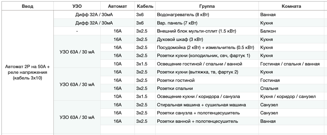

Здравствуйте!
Делаю ремонт в 2-х комнатной квартире (новостройка 2016г, электроплиты). В этажном щитке автомат 50А, счетчик и УЗО 63А / 300мА. Распланировал группы потребителей и примерный состав щитка.
Посмотрите, пожалуйста, все ли ок или что-то нужно поменять / оптимизировать. Заранее благодарен!
План квартиры в pdf
Группы электрики

speedball написал: Здравствуйте!
День Добрый.
  1. Холодильник желательно отдельной линией;
  2. СМ и сушильные машины тоже желательно отдельные линии со своими АВ. Полотенцесушители будут в розетки подключаться или скрытое подключение? Если последнее, то лучше их тоже отделить от линий розеток санузлов.

speedball, а дифы обязательны? Может, лучше УЗО + автомат 32А?

MaSeVi написал:
День Добрый.
MaSeVi, спасибо!
  1. ок
  2. см и сушилку отдельными сделаю. Полотенцесушители скрытое подключение. А почему на них лучше отдельной линией и какой лучше автомат?
Еще подскажите, можно ли на узо 63А посадить 4 автомата на 16А? Или по сумме тока лучше не превышать и добавить в схеме еще одно узо?
speedball
speedball
Регистрация: 27.03.2022
Сообщений: 38
01.04.2022 в 15:30:57
Юрка, диффы не обязательны.. Т.е. можно на одно узо и два автомата посадить плиту и водонагреватель?

speedball написал: А почему на них лучше отдельной линией и какой лучше автомат?
Представьте, что-то с ними произошло. Были бы на розетке - оперативно изъяли и вилку и всё, остальные розетки работают. А так, пока разберёте то соединение, туда-сюда и без розеток ванной в целом. Это, конечно, и не так страшно, в смысле без розеток в ванной, но можно сразу сделать хорошо и всё будет в порядке.

speedball написал: можно ли на узо 63А посадить 4 автомата на 16А?
Можно. УЗО защищены вышестоящим автоматом.
speedball написал: на одно узо и два автомата посадить плиту и водонагреватель?
Можно и так.

speedball написал: Еще подскажите, можно ли на узо 63А посадить 4 автомата на 16А?
Хоть 10.
speedball написал: Или по сумме тока лучше не превышать и добавить в схеме еще одно узо?
Откуда Вы этого набрались то... ?
