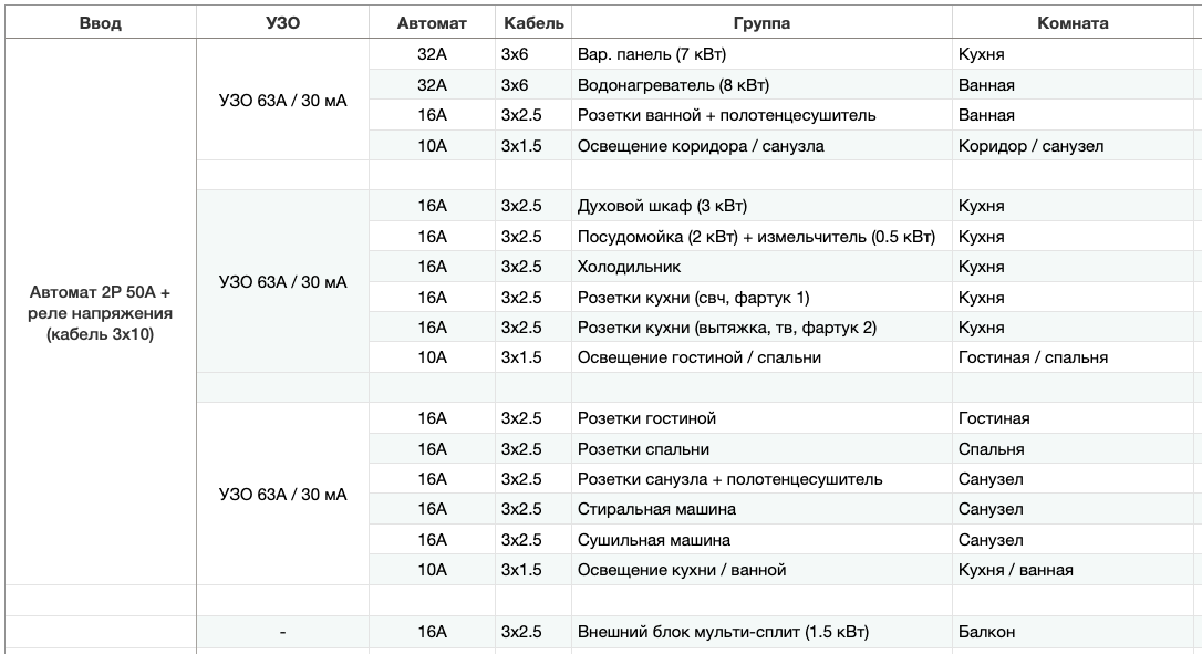

dokar, от перестановки слагаемых сумма не меняется. За последнее время - достаточно нормальная схема. Можно конечно дифы для экономии выкинуть.

Спасибо за замечания!
Внес правки:
  1. холодильник, стиралка, сушилка на отдельные линии
  2. убрал диффы, раскидал все между 3-мя узо
  3. постарался чтобы свет/розетки не пересекались по комнатам
  4. полотенцесушители на отдельные линии не стал делать (у меня два санузла, думаю отключение розеток например в ванной не будет проблема)
Получилось так

speedball написал: Полотенцесушители скрытое подключение.
тогда 3х1.5

speedball, Так и просится четвёртое УЗО)))...

speedball написал: Спасибо за замечания!
Внес правки:
Получилось так
  1. СМ и сушилка вполне уживаются под одним АВ. Если есть сомнения, можно поставить 20А.
  2. Розеточной линии для кухни тоже вполне достаточно одной.
  3. Представьте, что будет, если кондей "засопливится".
  4. При таком распределении линий холодильник лучше выделить под отдельный АВДТ. Либо добавть одно УЗО и перераспределить линии. В общем-то, получится однохренственно.
speedball
speedball
Регистрация: 27.03.2022
Сообщений: 38
02.04.2022 в 11:36:33
СтранникXXI, спасибо!
СтранникXXI написал:
А 20А при одновременной долгой стирке и сушке нормально защитит 2.5кв?
  1. Розеточной линии для кухни тоже вполне достаточно одной.
Имеете ввиду для всех розеток фартука? А если одновременно будет работать чайник, мультиварка, блендер и свч не сработает автомат?
  1. Представьте, что будет, если кондей "засопливится".
Не совсем понял, что это значит? Ставить внешний блок без узо рекомендовали сами кондиционерщики, т.к. по их словам могут быть ложные срабатывания
  1. При таком распределении линий холодильник лучше выделить под отдельный АВДТ
А какие это дает плюсы?

speedball написал: Ставить внешний блок без узо рекомендовали сами кондиционерщики, т.к. по их словам могут быть ложные срабатывания
Гоните рукожопов в шею.
Вообще, все, кто рассказывает про ложные срабатывания, — априори рукожопы. Возможные сорта рукожопства: — Лицо не в теме и рассказывает слышанные где-то страшилки. В самом лучшем случае это говорит об отсутствии практического опыта, в худшем — о фимозе головного мозга. — Лицо так обращается с кабельно-проводниковой продукцией, что срабатывания после его работы действительно происходят. Но ложными их уже не назовешь. :)
Несусветная глупость. Или само оборудование "мёртвое", или кондиционерщики те ещё "подключальщики".
Внешний блок кондея ВСЕГДА электрически связан по заземлению (читай: металлическим элементам) с внутренним. Получить смертельный удар током (а чистка обязательно будет) от внутреннего блока - "приз" для идиота, экономящего на УЗО/дифе. Кроме того, при некотором "везении" (одномодульных автоматах и "заземлении" внешнего блока на металлические части/арматуру) это еще и к пожару может привести.
